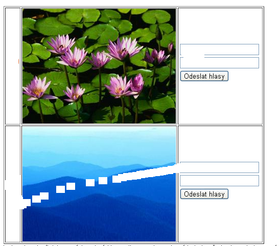

A takto by to šlo?
![[http://pc.poradna.net/file/view/9590-bez-nazvu-bmp ]](/file/view/9590-bez-nazvu-bmp)
A mám takovýto kód, který funguje, ale já bych potřeboval aby byl v té jedné stránce a po odeslání skrýt formulář do refreše. Jde to nějak?
