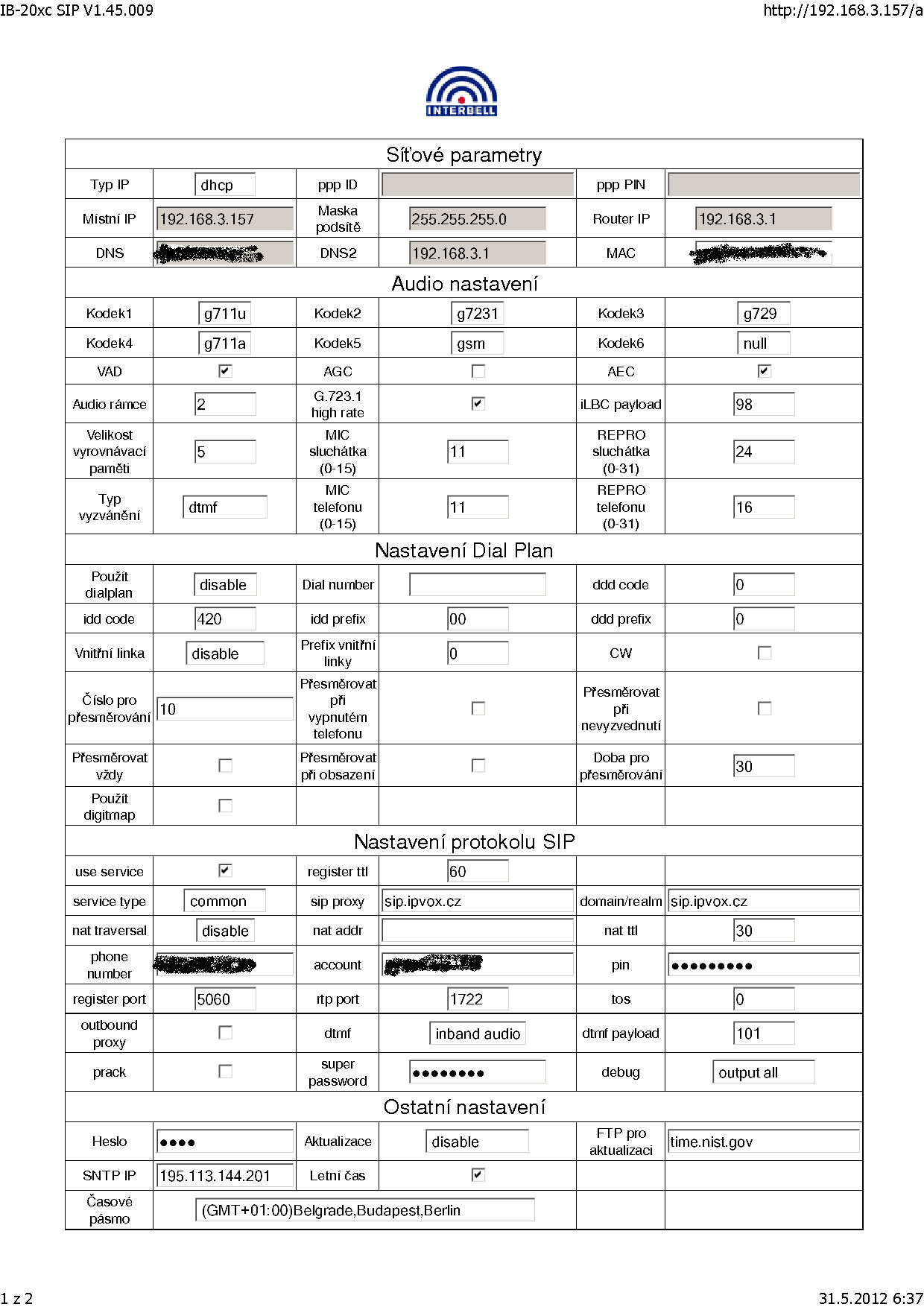

Nastavení telefonu:
Po přechodu od starého VoIP poskytovate jsem měnil jen sip proxy, domain, phone number+account (moje telefonní číslo) a pin (heslo do VoIP služby)

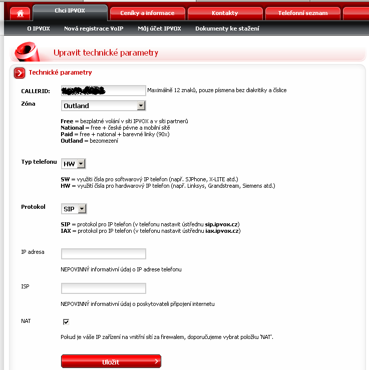

VoIP provider píše na svých stránkách i o možnosti nastavení IAX protokolu místo SIP. To podle všeho(?) můj telefon neumí a je to pro mě stejně naprosto španělská vesnice. Mám nastaveno (na stránkách poskytovatele) toto:

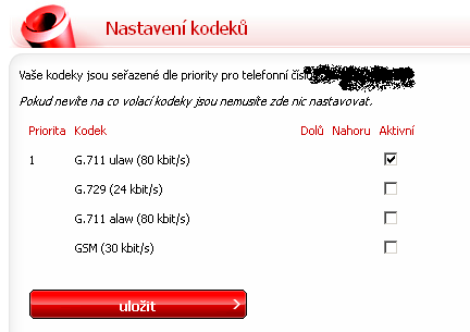

Dále jsem podle nastavení v telefonu nastavil na stránkách poskytovatele i kodek:
Přenosová kvalita hovorů (out i in) je velmi dobrá.
