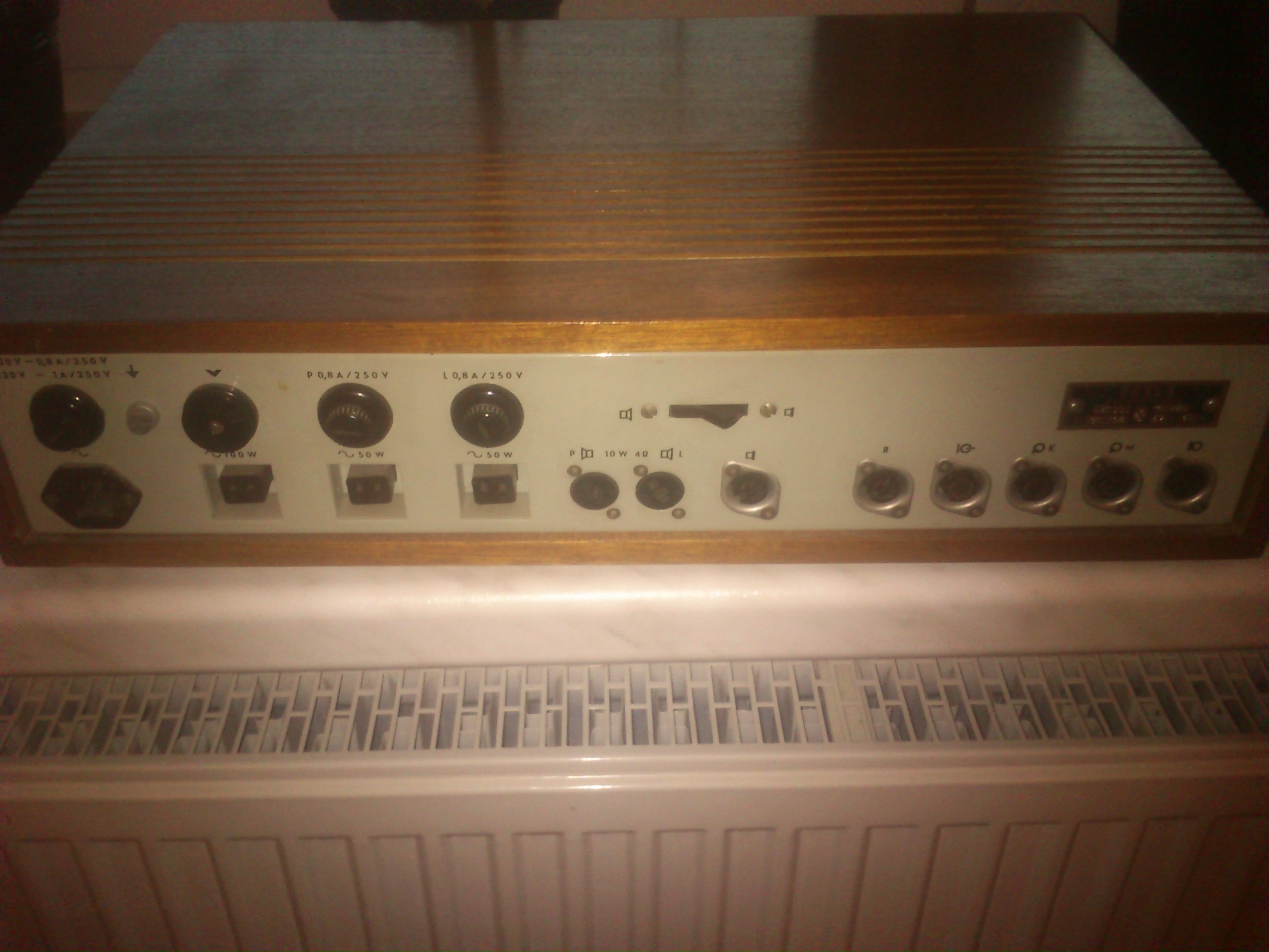

Takže od reproduktorů doprava: Sluchátka, rádio, magnetofon, gramofon s krystalovou přenoskou, gramo…

Supr :-) A všechno je vývod?
gggfff 05.06.2012 20:59
gggfff
mikrofon asi ne (jeja sem vul) Takže když na mikrofon napojím přívod tak to bude fungovat?

Všechno kromě sluchátek teda přívod. Eště by mě zajímalo co jsou ty "střídavej proud" 100W, "střídav…

Máš k tomu přístup jak Hurvínek k třetí světové. Hodinky, nebo holinky - všechno jedno, všechno se n…

Není mi to jedno, samozřejmě že bych to nenapojoval na gramofon :-) Ale beru to tak že třeba u PC je…

Jenomže, v době vzniku toho zesilovače se používaly jiné mikrofony, než teď.

Kdybys napsal i typ zesíku, tak by se dalo najít schéma a odvodit z něj, na co jsou ty svorky 100W a…

Tesla AZS300

Nemůžou ty 3 přípojky být vývody repra? 100W bass, a 50 a 50 pravá levá - a každej má svou pojistku…

OMG, prostě repro zapoj na reprokonektory, jestli je máš.

100W bass To opravdu ne. V zesilovači jsou germaniové tranzistory a dá to tak 2x 10 W sinus.

Jojo, teď koukám na to schéma a vidím to, je to přímo na 230 napojíno. Takže prostě nějákej vztup zk…

Dráty se nikam nestrkají. Na vstupech a výstupech zesilovače jsou konektory, zasune se do nich patři…

na provoz koupím, potřebuju to jenom vyzkoušet. A i když koupím ten protikus, tak bude mít v sobě 6…

Na pětikolíku jsou piny odleva nahoru doprava po kruhu 1-4-2-5-3. 1 nebo 3 je vstup levého kanálu, 4…

podle tohoto schématu: http://i358.photobucket.com/albums/oo30/Racius19/e lektrina/IMG_9727.jpg je t…

Na první stránce vlevo dole Napájení: Tři zásuvky se síťovým napětím pro připojení pomocných zdrojů…

Jojo, je to asi na ty gramofóny ne?

Ne.

TO jsou klasické výstupy 220V, které byly určeny pro napájení dalších zařízení (tuner, gramo, atp.)…

To jsou DIN konektory pro vstupy. Všechno.

Pro magnetofon by to měl být vstup a výstup v jednom, DIN konektor toto zapojení umožňuje.

Jistě, takhle to bylo snad ve všech starých evropských zesilovačích. I když Japonci v létech šedesát…

Máš k tomu přístup jak Hurvínek k třetí světové. Hodinky, nebo holinky - všechno jedno, všechno se natahuje.
Vůbec ti nevadí, že každý z těch vstupů má jinou citlivost, jinou vstupní impedanci a jinou kmitočtovou charakteristiku. Prostě chceš vstup, a to hned a je ti jedno, jaký...
Ja som to tu necital cele, ale vstupy sa testuju tak ze sa dotknes vstupneho kontaktu prstom (ak to mas rozobrate) a musis pocut brum, tak vies ze je vstup aktivny a zosilovac funguje a dokonca aj zistis ktore kontakty konektora su vstupy. Potom sa pouzije nejaky zdroj zvuku a spravne zapojeny konektor.
No bacha, jsou tam tři pojistky. To že se rožnula járovka znamená, že je v pořádku jedna pojistka (ta nad síťovým přívodem). Zbývají dvě, jedna pro levý a druhá pro pravý kanál. Zkus je propísknout, jestli jsou OK. Pokud jsou přepálený, tak je vyměň. Jestli po výměně hned odejdou, tak je něco špatně. Např. proražený tranzistory na konci...
Na pětikolíku jsou piny odleva nahoru doprava po kruhu 1-4-2-5-3. 1 nebo 3 je vstup levého kanálu, 4 nebo 5 je vstup pravého kanálu, dvojka je společný neboli zem. Mikrofonní vstup má spojenou 1 a 3, pětka je nezapojená. Magnetodynamika a krystalka nemá zapojenou 1 a 4. Magnetofon má na 3 a 5 vstup a na 1 a 4 výstup. Rádio nemá zapojenou 3 a 5.
Edit:// plusmínus univerzální vstup je Rádio, tam to jde rovnou bez nějakých předzesilovacích prvků na vstupní potenciometr. U Magnetofonu hrozí, že blbým zapojením vstupu zavedeš zpětnou vazbu a celý to začne pištět.
Napájení: Tři zásuvky se síťovým napětím pro připojení pomocných zdrojů - síťový spínač - volič....
takže repráky opravdu ne, jedině že by ses chtěl přesvědčit, co udělá reprák po zapojení na 230V. Ty zásuvky jsou ještě před hlavním vypínačem, takže je na nich napětí furt!
TO jsou klasické výstupy 220V, které byly určeny pro napájení dalších zařízení (tuner, gramo, atp.) NEZAPOJOVAT do toho repro! Hrozí smrt majiteli i reprákům! Mělo to sloužit jako další síťové zásuvky s jedním vypínačem na zesilovači.
