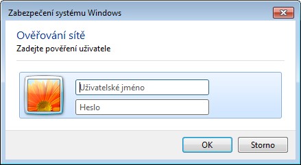

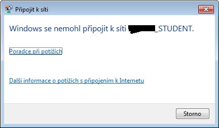

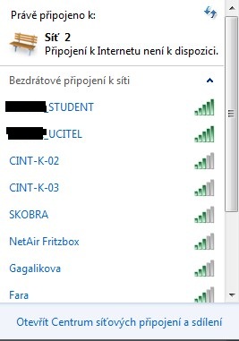

Tady to máte:

1.
2. (tohle se tam objeví 2x za sebou, pokaždé tam do obojích oken zadám tytéž údaje)
3.
