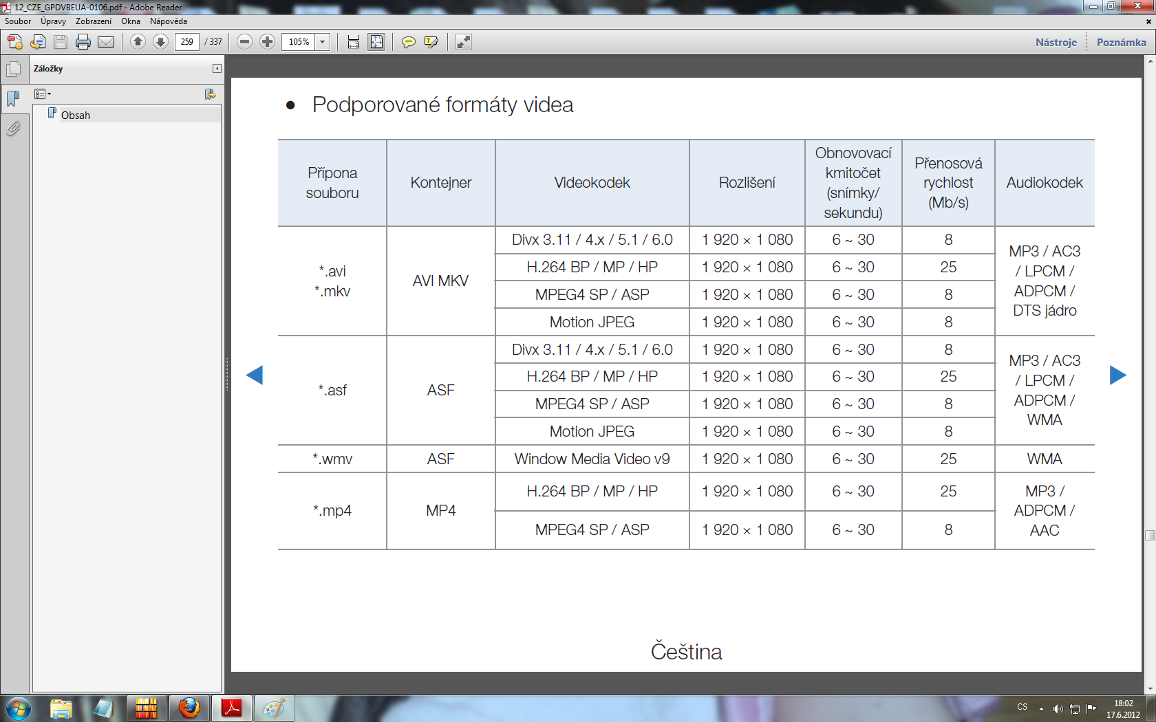

co sa pozret do manualu k tv ze ake moznosti titulkov to podporuje? je bezne ze niektore tv nevedia z mkv titulky nacitat pretoze to nepodporuju.

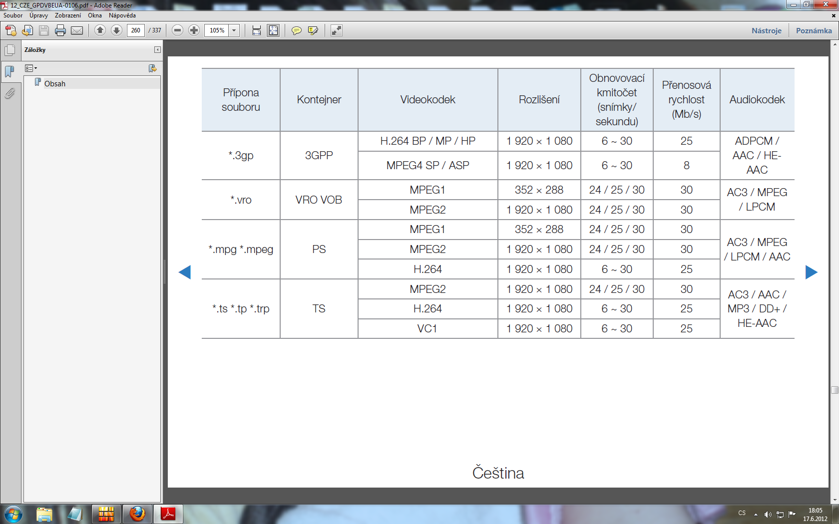

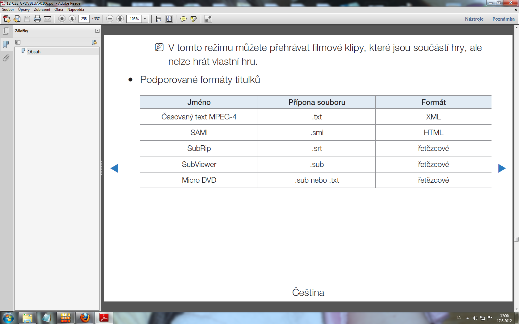

Asi by to měla umět viz dva obr.
A ještě tohle.
To jen znamená, že to umí formáty externích titulků. O integrovaných (vnořených) titulcích tam není ani slovo. Např. můj Samec to taky neumí (třeba Star Wars v mkv obsahuje troje titule a dvě zvukové stopy - zvuk si vybrat můžu, titule to nezobrazí).

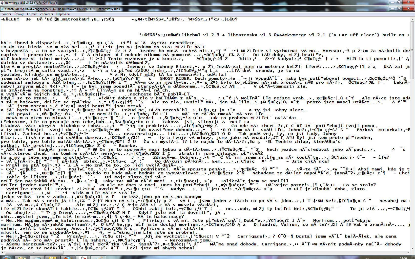

Tak když dam vyextrahovat titulky v programu Mkvmerge GUI tak mi s toho vyleze tohle viz. příloha koncovku to má .mks. Nevím co dělam špatně a v Subtitle Workshop mi to nejde změnit na str. nebo sub. Fakt nevím. Rád bych poprosil o radu.
Malo by to ist pomocou mkvextract
http://mytechieself.blogspot.de/2011/01/extracting -subtitles-from-mkv.html
Pokud jsou tam v srt, tak MKVExtract.

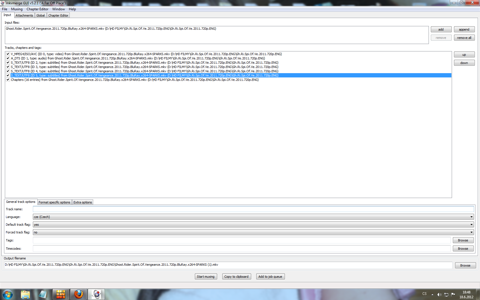

Když chci skusit ty titulky aby se spustily zároveň s filmem mam to správně nastaveny viz. příloha????
Cat (a pred chvilou aj ja) ti pisal MKVExtract a ty furt nieco meles o mkvmerge. Nezda sa ti ze to je trochu iny program?

Ale ta druhá otázka byla na program Mkvmerge a šlo mi o to jestli je to správně nastavený myslím tím aby to přehrálo LCD ze souboru přímo z mkv.
Jde mi o položku Defaul track flag: je tam yes,no,nebo default a co u tý druhý Forced track flag:???? a ještě na záložce Extra options Cues:
Jen to chci skusit jestli to LCD nesežere z mkv. Dík za odpověď
default track je yes ta ktora ma byt prednastavena, jedna video, jedna audio, a pripadne jedna titulky. Je to uplne nepodstatne ptz si to v prehravaci vies prepinat (u TV dialkovym ovladacom, viz navod)
