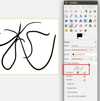

zdravím poradňáky,
ženuška si updatovala gimp 2.6 na verzi 2.8 a v té teď nemůže najít nastavení závislosti šířky/velikosti stopy na tlaku pera tabletu - v předešlé verzi se volba nastavovala takto (čím větší tlak, tím větší stopa:
prohledával jsem různá fóra, ale kloudnou odpověď jsem nenašel.., mohl by nám někdo poradit?
díky moc!

to není ten problém, na tento postup už jsme přišli dávno. ovladače k tabletu jsou aktuální, gimp tablet rozpozná, funguje i závislost krytí na tlatu pera atd., jen ta velikost stopy na tlaku pera ne.

výborně! funguje to, po zkopírování nějakého profilu se otevře možnost jeho editování a tam se již dá vše nastavit.
díky
Rad sem pomoh. Mužeš mi řict, co že se to kam kopiruje? Sam tomu navodu dvakrat nerozumim (jako celemu gimpu).
volby nástroje štětec -> ikona dynamiky -> otevřít dialogové okno výběru dynamiky -> označit nějaký profil dynaminy -> duplikovat tuto dynamiku -> udělá to kopii a tu je již možné editovat a vytvářet závislosti
