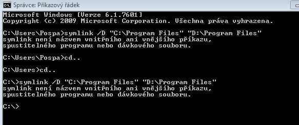

tak jsem napsal a vyzkoci okno- viz foto
Musíš to spouštět s administrátorskými právy.
ano, ted jsem ho zpustil - Spustit jako spravce a to same
Joj, moje chyba. Místo "symlink" tam dej "mklink".
ted jsem zkusil a napsalo to- nelze vytvorit soubor ktery jiz existuje....
