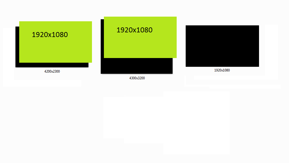

V podstatě nehledě na kvalitu, jsem mluvil o tomhle viz. přiložený obrázek (siluety fotografií, které jsem udělal v 14 a 10mpx + screen v rozlišení plochy monitoru, obrázek v 3mpx jsem rovnou smazal jeden zoom a strašná kvalita ten vylučuju rovnou a nestačí mi :] ) když změním na 10mpx 4200x2300 bude to 16:9 tak jako je má obrazovka a nebudu muset při prohlížení zoomovat, kvůli 40% volné obrazovky) Kvalita se zase tolik neliší, při hodně přibližování, takže to prominu.
