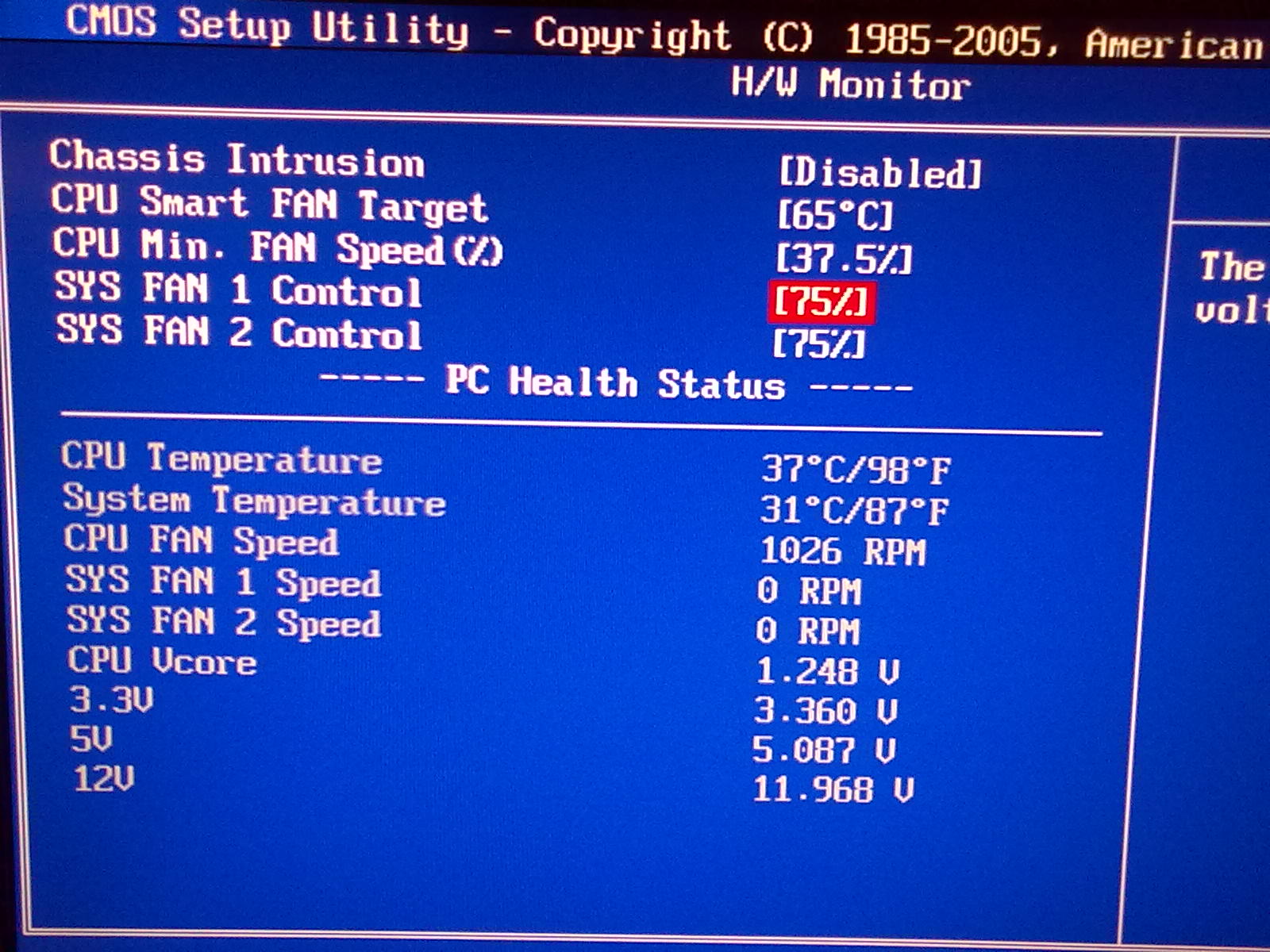

A ty fany vzadu-vpředu mám v biosu na (tuším)75% otáček,aby byl fuk,jak ty?

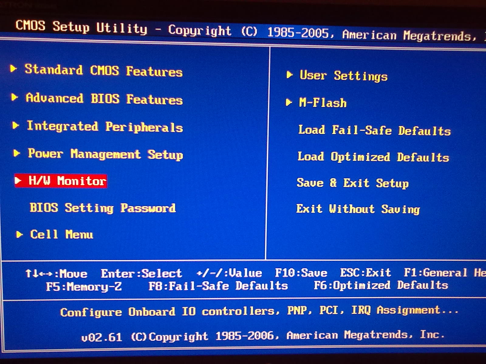

Tak jsem koukal do BIOSu, ale nikde nastavení % u Fanů (krom CPU) nevidím. Lze to nastavit přes něja…

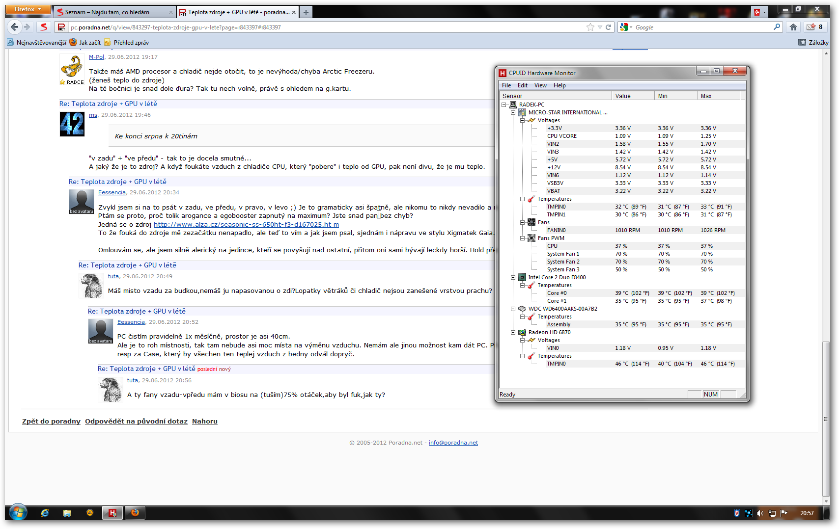

Já to mám tak...Soft nevím,možná to jde ve speedfanu.

Tak to tam nemám, prohledal jsem to vše a nic podobného jsem nenašel. Co máš za desku? Já gigabyte-9…
