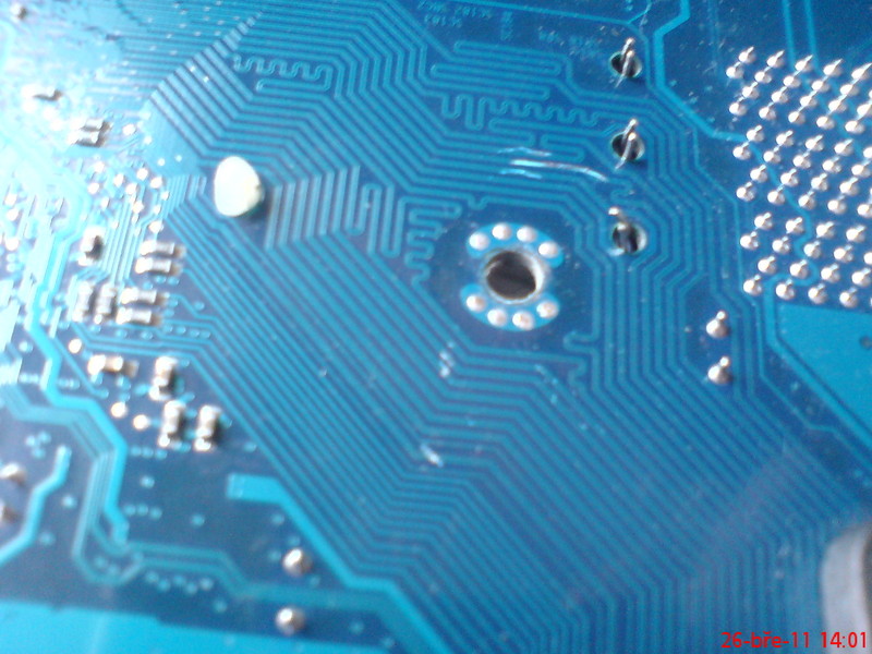

Přeskládals to blbě (nějaký distanční sloupek navíc, IMHO). Na jed se vyser.
mif 07.07.2012 11:25
Teď jsem zjistil že mi tam chybí 3 distanční sloupky mohlo by to být tím ?
prazak12 07.07.2012 11:29
prazak12
Chybějící snad ani ne. Spíš máš sloupek na nepravém místě (zkrat na prknu).

Koupil jsme si novou pc bednu a celou jsem ji přeskládal.
A este povedz, ze MB drzi len na 6 (tym padom polovica chyba).
Ja hlavne nerozumiem ako vobec mozu chybat. Pricetny clovek ich vyberie z obalu a osadi do bedne (vsetky). Od tej chvile tak nejak nemaju vhodne podmienky na to, aby sa stratili. Na rozdiel napriklad od CDciek s drivermi, ktore nikdy nikto nema (az sa sam sebe divim, ze vzdy citim potrebu predat ich majitelovi, este k tomu pekne ulozene v krabicke, keby som ich rovno hodil do kosa vysledok by bol naprosto rovnaky).
