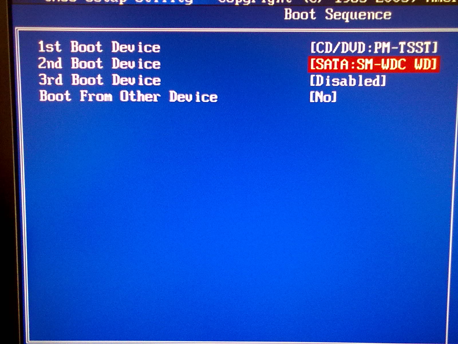

Kde najdu v Biosu vypnutí bootovanie z integrovanej LAN karty?

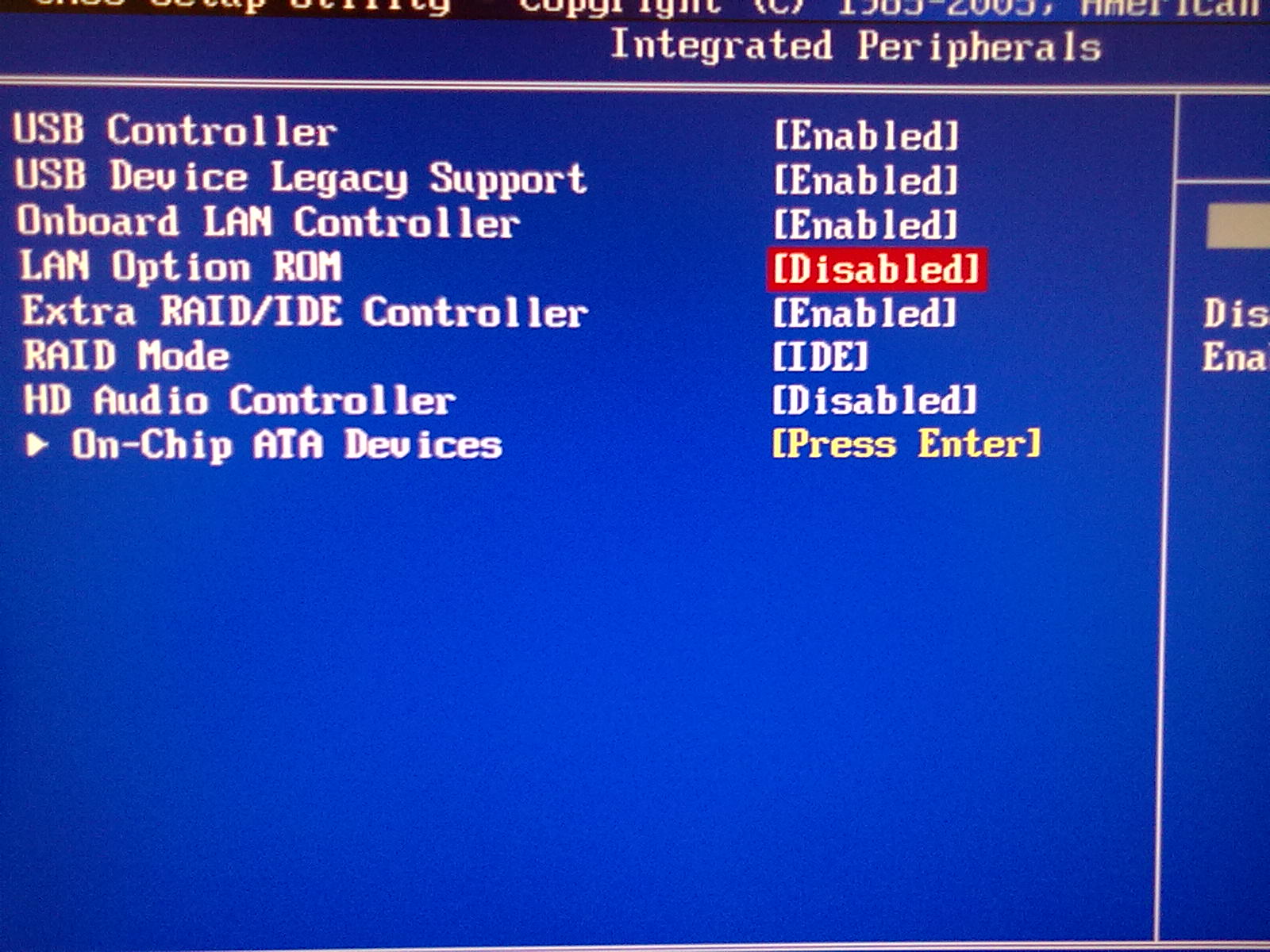

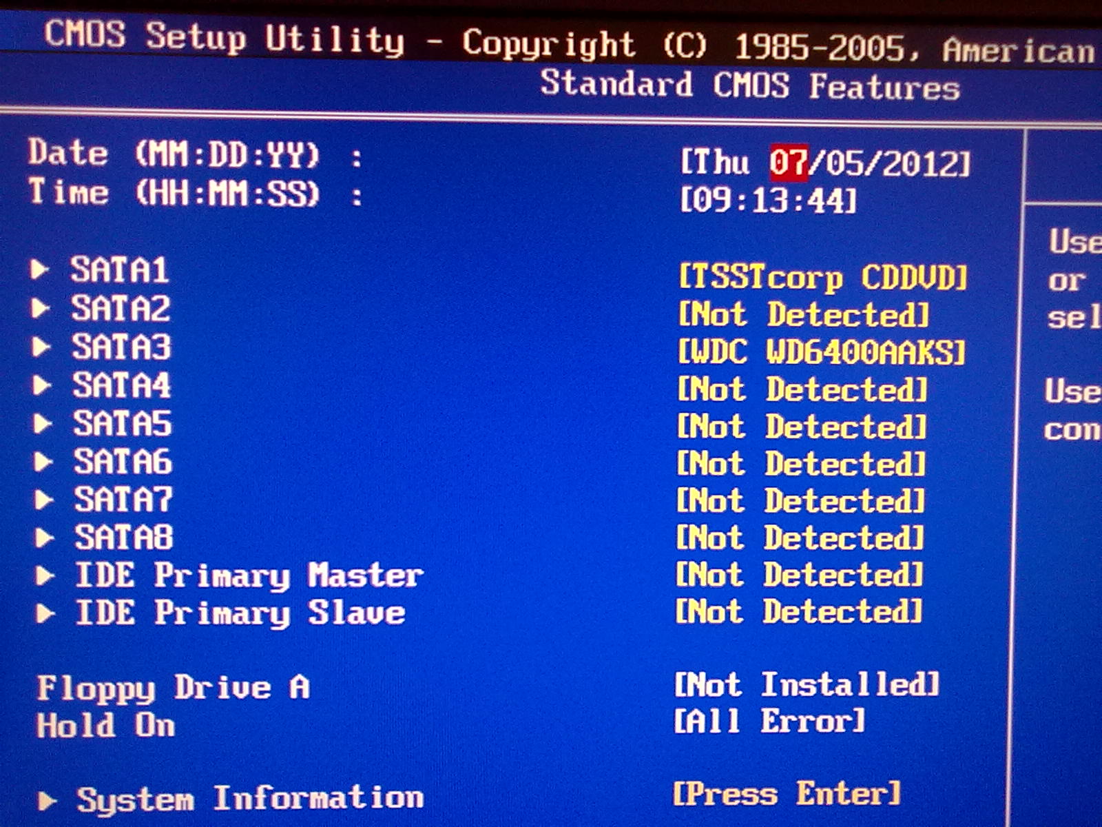

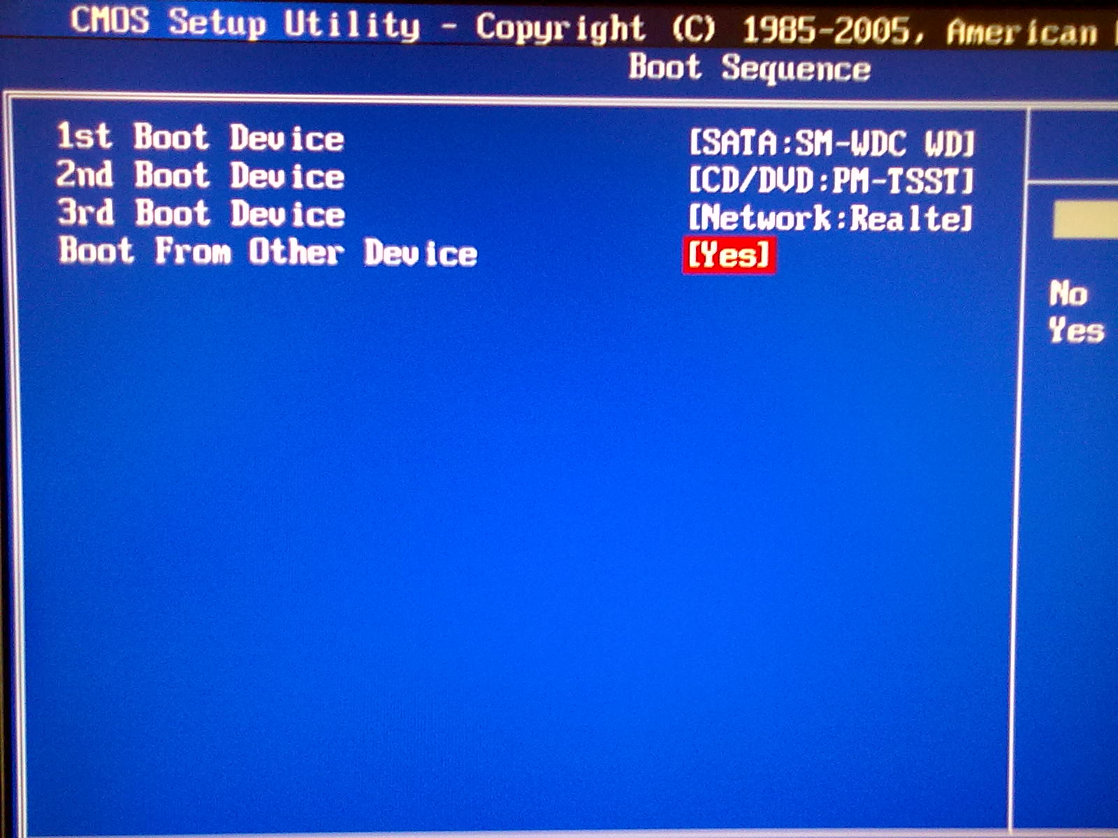

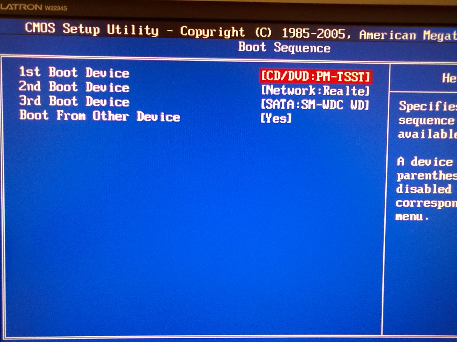

Bios se sám přeházel na (obr 1) ,přepsal jsem ho tak jak byl (obr 2),mám to tak nechat nebo třetí a čtvrtej řádek nastavit (obr 3) ?

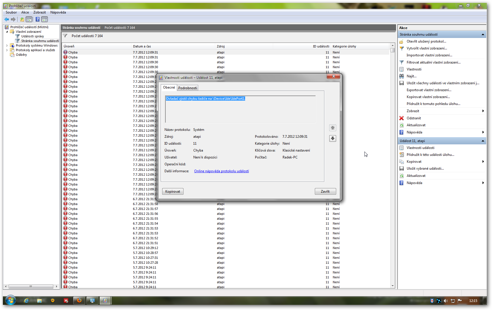

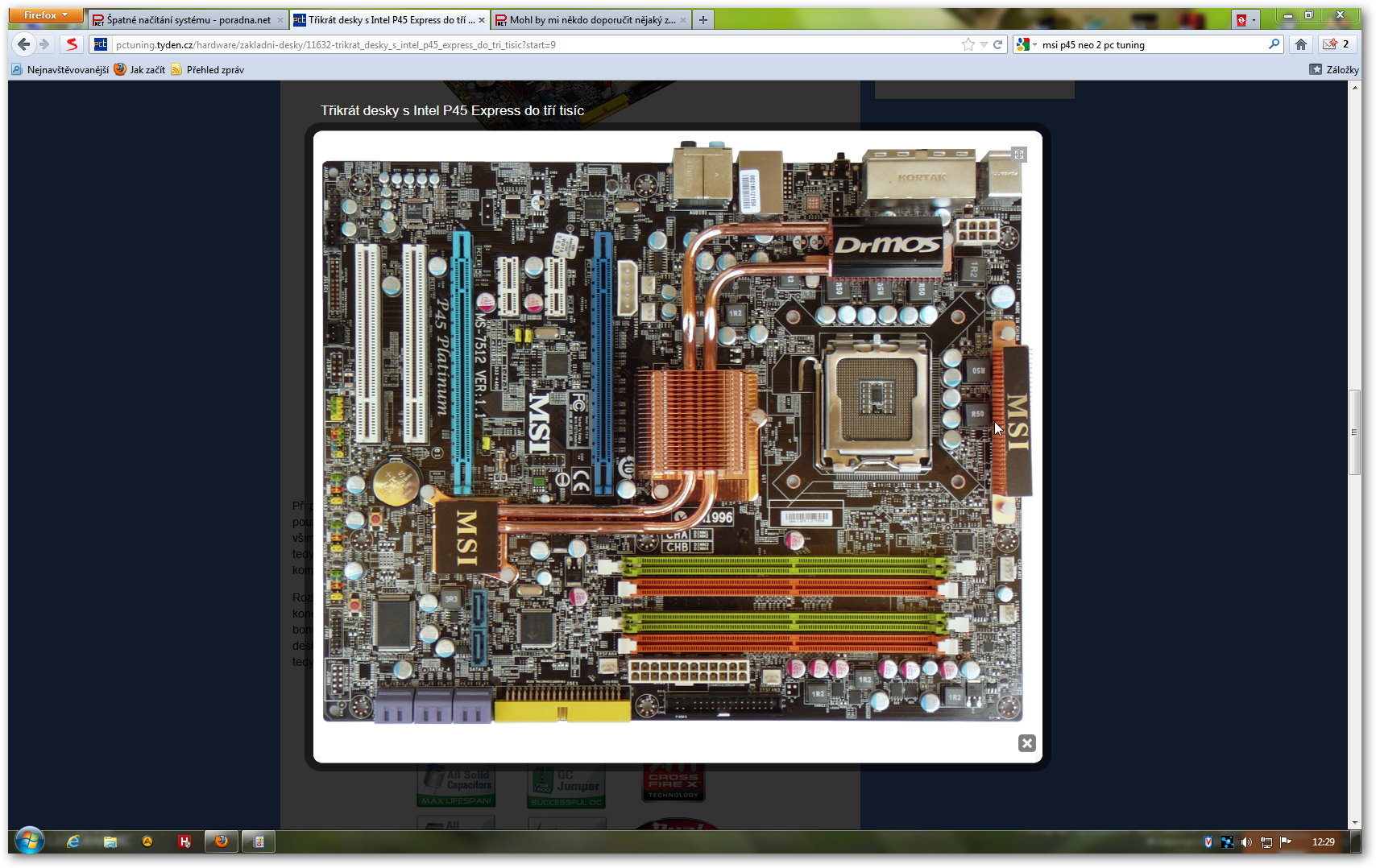

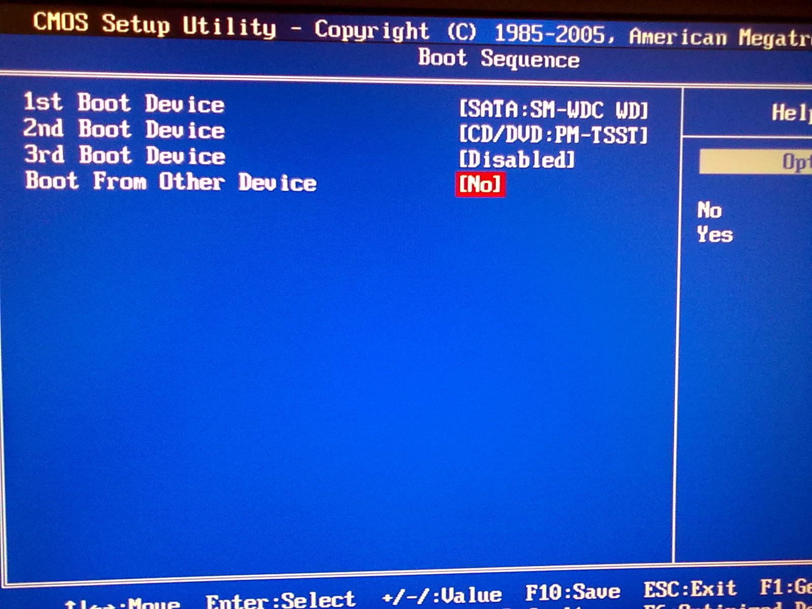

Muže být problém,že mám mechaniku už od složení jako sata 1 a disk jako sata 3? (obr 4)

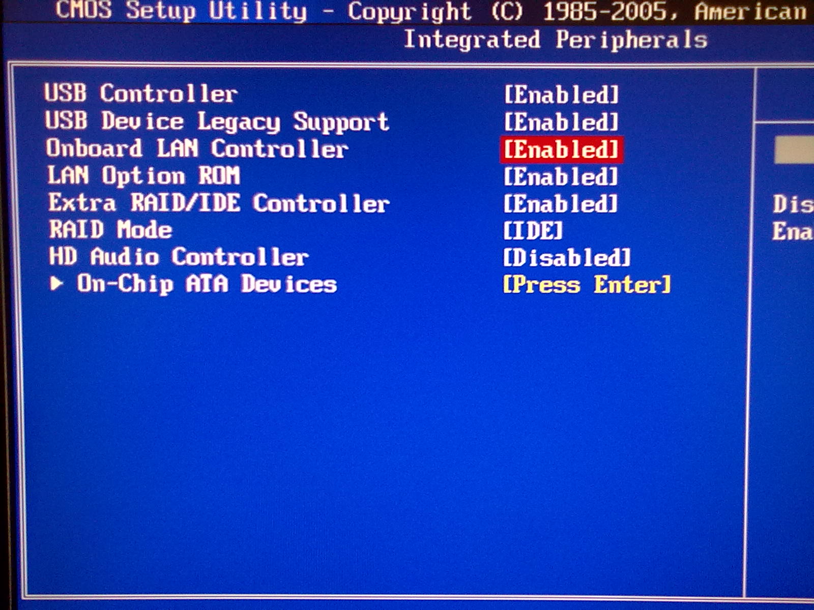

Něco o LAN jsem našel jen (obr 5)

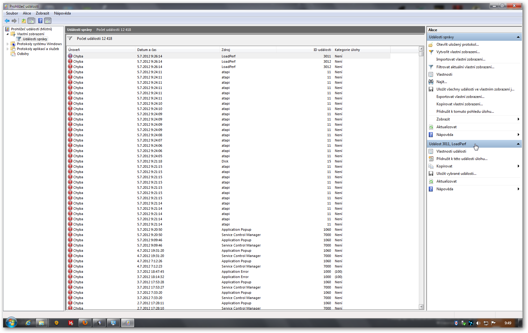

Podle výpisu to vypadá, že dostal na prdel řadič disků, a proto si BIOS "porovnal" pořadí podle toho…

První dej DVD, druhé HDD (je jedno, ve kterém SATA portu které zařízení je), třetí disabluj. Boot z…

LAN Option ROM vypni-jasný Boot z jiného zařízení vypni-jasný První dej DVD, druhé HDD-nejasný -jako…

Jo, pokud to nenajde systém na jednom, přeskočí automaticky na druhé.

Pokud to CD/DVD s hrou nemá vlastní bootloader, tak to prostě přeskočí na další (zjednodušeně řečeno…

Pokud tam nebudeš nechávat DVD se zavaděčem (typicky instalačka nějakého OS), nic se neděje. I s ním…

Přenastaveno,děkuji.

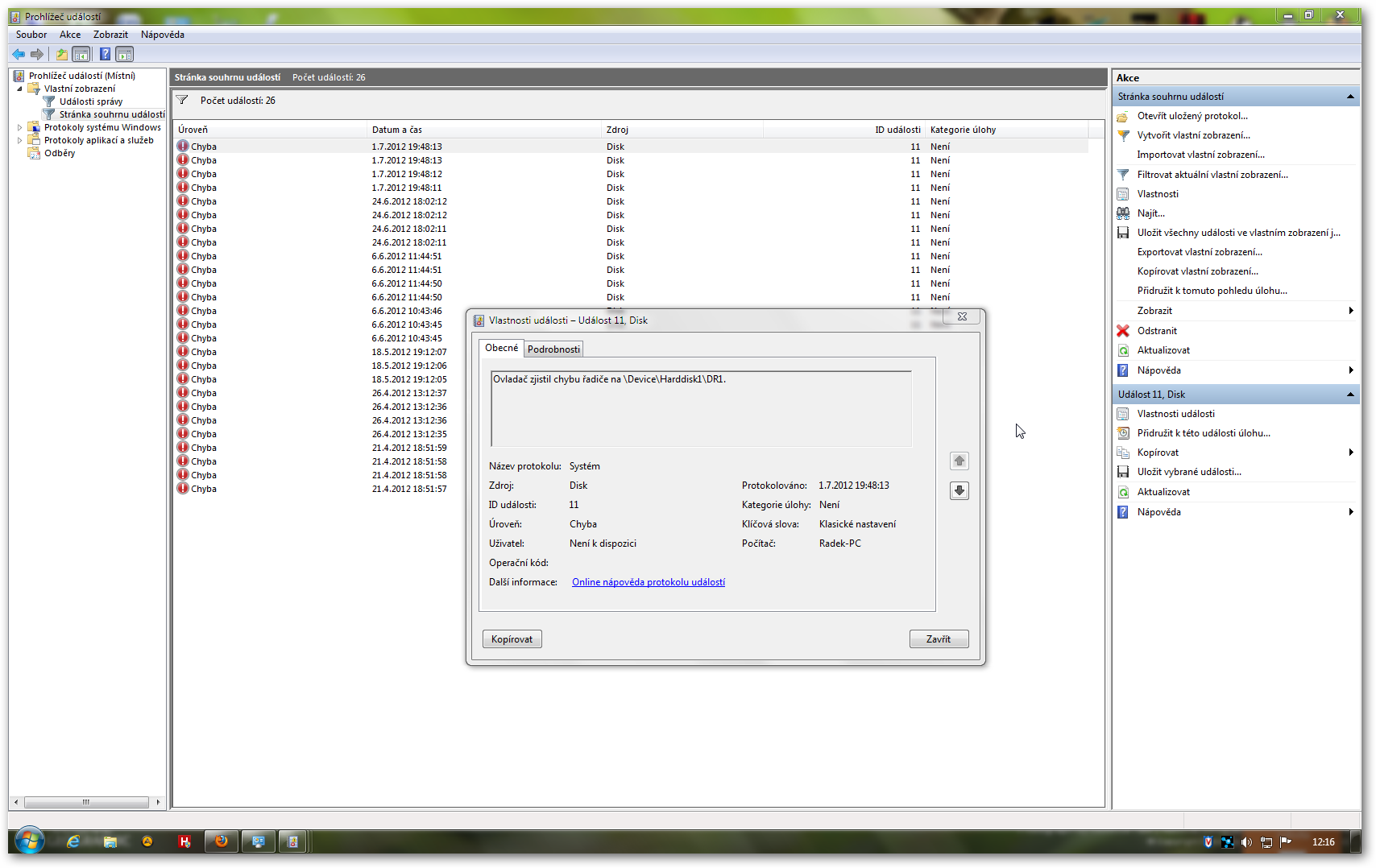

Včera večer při kopírování filmu na flešku PC vytuhlo,po resetu naběhl enem blikající kurzor vlevo h…

Podle výpisu to vypadá, že dostal na prdel řadič disků, a proto si BIOS "porovnal" pořadí podle toho, jak na co dosáhne. Pokud totiž nenajde disk se systémem, tak začne hledat další médium, z kterého lze bootovat… Jen podotázka - jak proběhly bouřky? Je možné, že desce (zdroji) poněkud nesvědčilo kolísání napětí, pokud byl PC připojen a běžící…

Včera večer při kopírování filmu na flešku PC vytuhlo,po resetu naběhl enem blikající kurzor vlevo hore.Po dalším resetu možnost ctrl+alt+del to reset,ale nikam jsem se nedostal.Natvrdo jsem to vypl.
Dnes naběhlo spuštení- po spustit obvyklím způsobem.Po pěti minutách na netu se mi hryzla na cca minutu myš.Pak zažvejkl disk a hlodavec jede normálně.Obávám se,že je v řiti deska,konkrétně řadič.Je možnost zkoušet jiné SATA připojení disku nebo je to jako celek v pérdeli.
Co zkusít to zapojit IDE Cable,ale to jsem nikdy nerobil,napájení nechám,odpojím SATA dám IDE a co jak kde v Biosu?A co výkon,rychlost disku nepůjde rapidně dolů?
http://pctuning.tyden.cz/hardware/zakladni-desky/1 1632-trikrat_desky_s_intel_p45_express_do_tri_tisi c?start=9
Po tom přepojení to funguje již 3 hodiny bez problému,než jsem to přehodil,tak se mi seklo jestě pár věcí.Je možné,že pokud je chyba v řadiči,že ta spodní trojřada funguje a vrchní je špatná?Disk i mechanika jsou ted vespod.Jde vubec ten řadič nějak vyměnit?Asi těžko...
