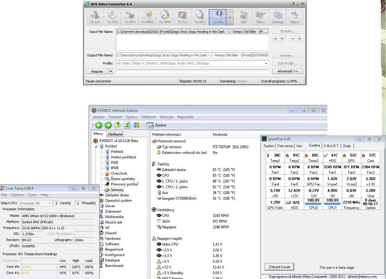

Řeším teplotu procesoru, abych pravdu řek myslím že peklo vzniklo u mě doma,
procesor má takt normálně 3,1 Ghz já mám taktováno na 2,2 Ghz, i při tomto taktu mi teploty v obou jádrech lezou ke 100 stupňům a pak to spadne, viz obrázek dole
chladič, čistý s pastou jsem se řídil motta "čim miň, tím víc"
a chtěl bych se zeptat co to tam ukazuje speedfan ukazuje za teploty například to temp 3 který se drží okolo 85 stupňů
a pak ještě se dobelhat k tomu proč jsou ty teploty i při tak malém taktu tak vysoké, říkal jsem si že to bude 100% chladičem, ale i tak mi to přijde divné.

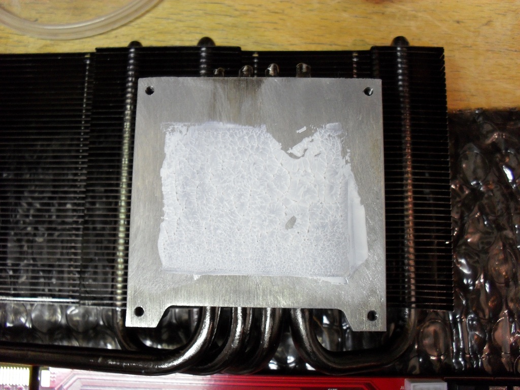

Tohle je fotka chladiče z grafické karty ale tak nějak by to mělo vypadat. [http://pc.poradna.net/fi…
Niko Bellic 07.07.2012 18:18
Niko Bellic
[http://diit.cz/data/images/thumb/36799_2b9e5e4fbd. jpg?1251209811]

Pokud je tam jen "Temp", tak Speedfan nedokáže určit, co je to za zařízení, na kterém měří teplotu,…

V mém případě je to tak, že Temp1 je NB, Temp2 je čidlo někde blízko CPU (protože roste při zátěži p…
obrázek je v původním dotazu
Pokud je tam jen "Temp", tak Speedfan nedokáže určit, co je to za zařízení, na kterém měří teplotu, jen odečte hodnoty. Podle toho obrázku je Temp1 nejspíš AUX, což by měla být teplota napájení na desce, Temp2 a Temp3 by mohly být teploty jader procesoru.
Bez záruky, třeba se ozve někdo, kdo se v tom vyzná líp.
