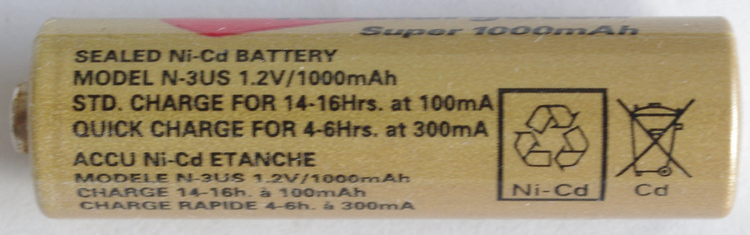

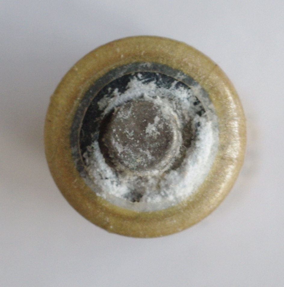

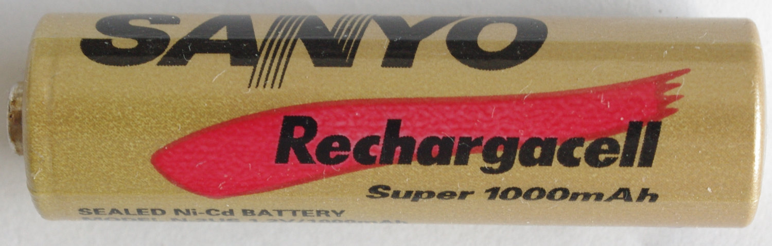

Jen tak mimochodem, 1000mAh NiCd od Sanya mi vydržely cca osm let, odešly do Křemíkového nebe opotřebením těsnění, což je obvyklý konec těchto akumulátorů.
Tehdy předčily NiMh nízkou vnitřní impedancí a výdrží v nízkých teplotách. Až Eneloopy je předčily nejen kapacitou.
