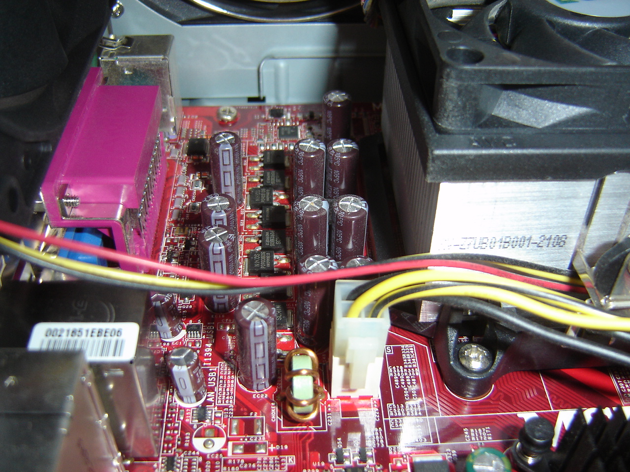

Dá se to opravit i doma ale na to musíš mít mikropájku a spoustu trpělivosti.Já bych raději koupil n…
alcapone 16.07.2012 15:08
alcapone
Sehnat bastlíře a kondenzátory stejných vlastností nebo rovnou zahodit.
karel 16.07.2012 15:08
Servisy to neopravují, jenom mění celé desky?
avatar2009 16.07.2012 15:10
avatar2009
Tak zavolej do svého oblíbeného servisu a zeptej se. Třeba zjistíš, že cena by převýšila cenu bazaro…
karel 16.07.2012 15:16

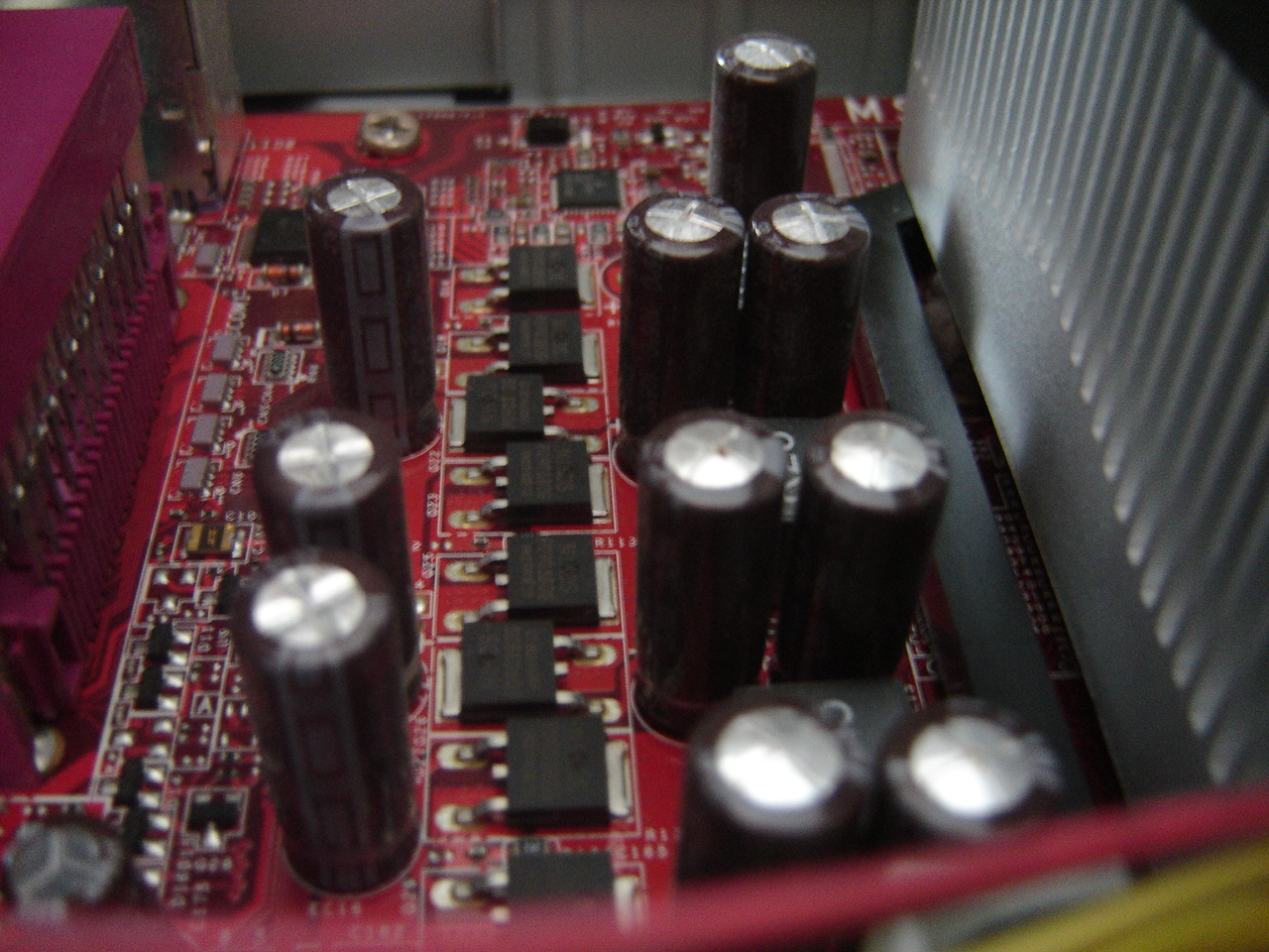

Jak již kolegové taktně naznačili, všechny kondenzátory vedle procesoru jsou vadné. Kdybys je kupova…
Pytlík 16.07.2012 15:27
Pytlík
Děkuji za informace.
avatar2009 16.07.2012 15:35
avatar2009
Pokud by jsi náhodou byl z okolí Jablonce n.N., tak bych ti to byl schopen vyměnit. poslední
JoPe 16.07.2012 17:17
JoPe
Dá se to opravit i doma ale na to musíš mít mikropájku a spoustu trpělivosti.Já bych raději koupil novou desku.
Jak již kolegové taktně naznačili, všechny kondenzátory vedle procesoru jsou vadné. Kdybys je kupoval, tak věz, že nejdůležitější je, aby to byly typy do spínaných zdrojů a základních desek (tedy s velmi nízkým sériovým odporem). Kapacita není moc důležitá, může být nejen vyšší, ale klidně i o něco nižší. Pracovní napětí stejné, nebo vyšší. Zástavbové rozměry (rozteč vývodů a průměr pouzdra) musí být stejné, aby se ti to na desku vešlo.
A jak velmi správně podotkli kolegové: měnit by to měl někdo se zkušenostmi.
Pokud deska ještě "nějak" funguje, je velká šance na úspěšnou opravu.
