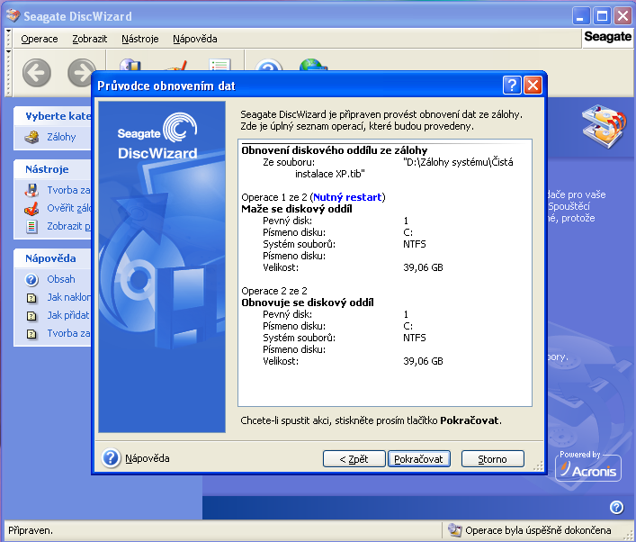

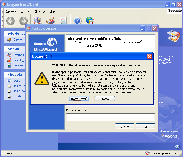

Mám na disku D:\ kompletní asi 5GB obraz disku hned po instalaci systému, zálohu jsem před chvílí ověřila a chybu to nehlásilo. Chci obnovit pouze systémový disk C:\ z této zálohy a už 3x jsem skončila na nutnosti restartu (modré písmo na screenu), který ovšem nevede nikam:
[http://pc.poradna.net/file/view/10112-discwizard-o     bnova-png]
[http://pc.poradna.net/file/view/10113-discwizard-o     bnova-restart-png]
a po tom vynuceném restartu se nic neděje. Navíc navzdory údajné možnosti (tvrdí Průvodce) změnit velikost systémového oddílu to nelze, pouze zmenšit (chtěla jsem z 40GB na 50GB, protože chci přidat druhý disk jako datový). Mám stejnou verzi DiskWizardu jako kdysi (při úspěšném použití), stejné železo - a ne a ne systém obnovit ::). Zde v tomto návodu není ani slůvko o nějakém restartování během obnovování ze zálohy.

1) spustila jsem DiscWizard, obnovu a vše až po screeny
2) po tom vynuceném restartu v doní části monitoru probliklo, že se natahuje zavaděč (něco v tomto smyslu) a na obrazovce to vypadalo jako při bootování (toto je samozřejmé)
3) v levém horním rohu jsem viděla "Acronis, Loading, please wait..."
4) zase bootovací obrazovka, přihlášení k admin účtu - a šmytec!
