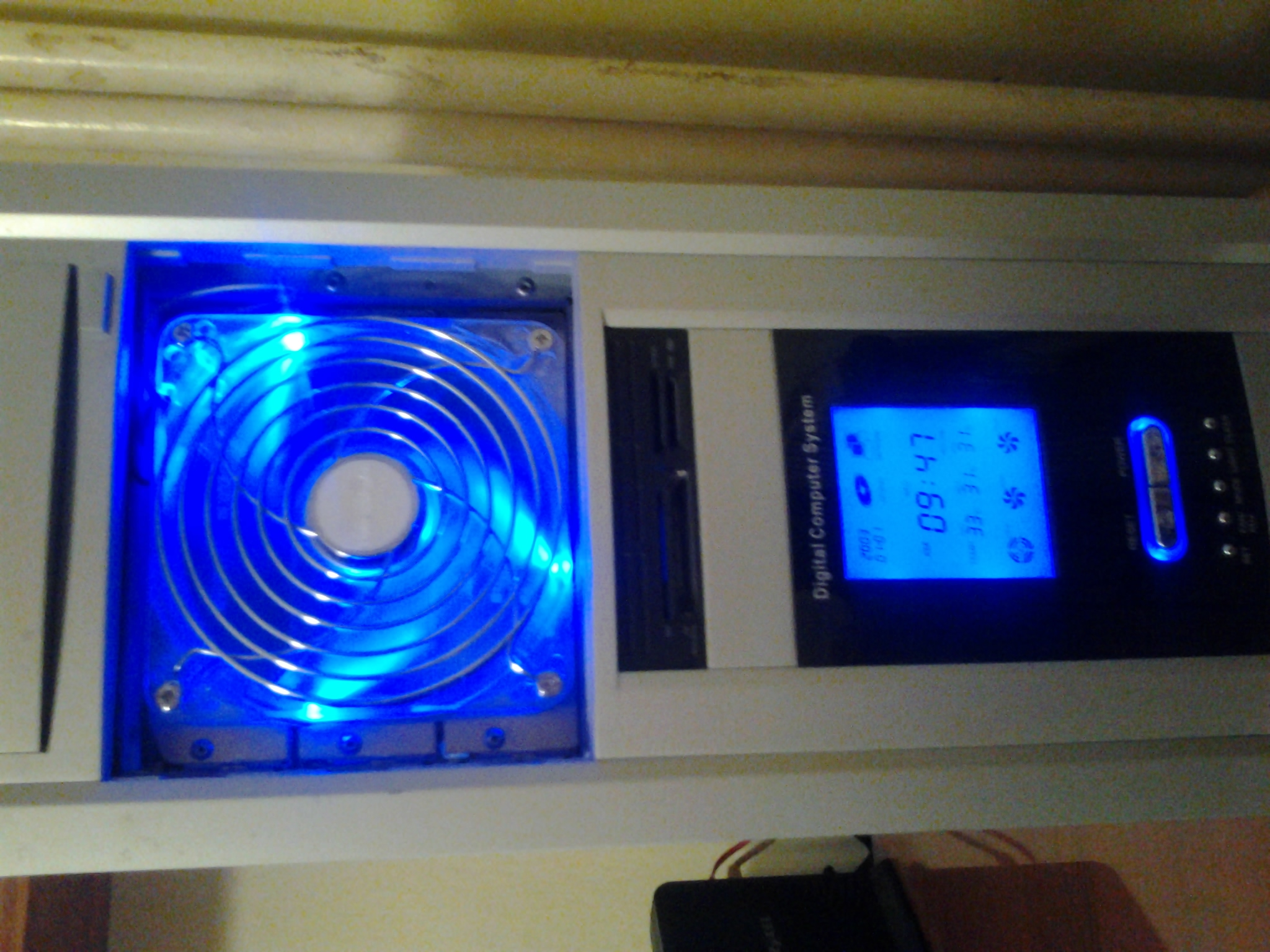

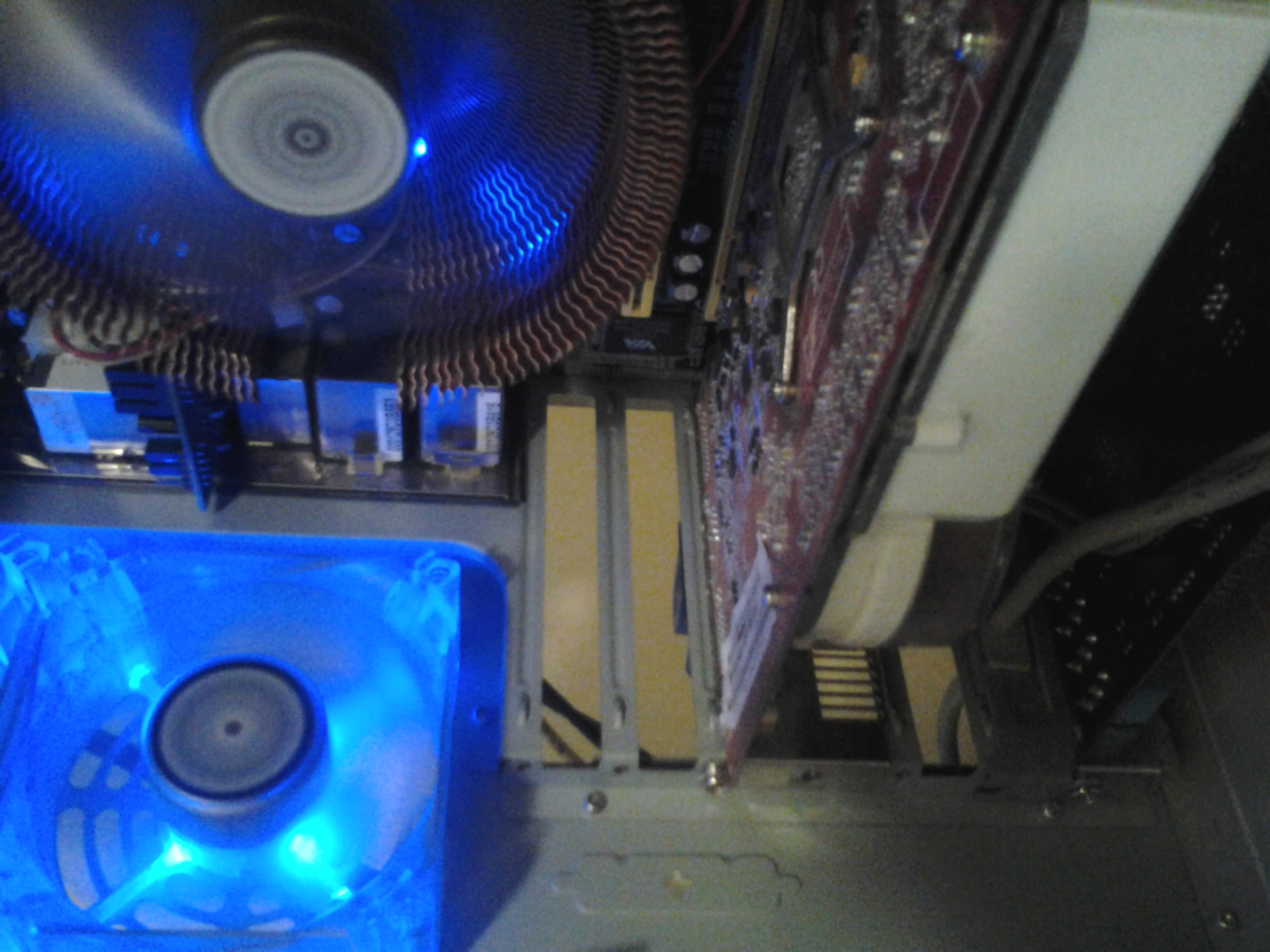

já vím že už s tím zase otravuji ale je lepší mít ty okenka na karty vzadu vyndane viz obrazek nebo…
MC66 28.09.2012 19:29
MC66
Snad to můžeš zkusit a změřit teploty, když tě to tak zajímá.
karel 28.09.2012 19:37
Nechává se vyštíplá enem ta nejspodnější záslepka ,ostatní zadělat.Jinak proudění vzduchu má být vpř…

vím že je to špatně četl jsem to na http://pctuning.tyden.cz/navody/zaklady-stavba-pc/ 7167-zaklady_…
MC66 28.09.2012 19:42
MC66
No tak to je špatná budka.
tuta 28.09.2012 19:45
tuta
já vím tak proto se ptám jestli to mám ucpat
MC66 28.09.2012 19:47
MC66
Pokud nemáš ty vylomený záslepky,tak to normálně zalep nějakou páskou,ale problém je v tom,že ti ten…
