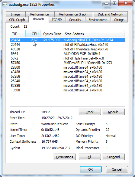

zjistíš to sledováním v process exploreru.
proces "NT Kernel a System" je pouze imaginární hodnota.
zjisti co vytěžuje, bude to pravděpodobně ovladač((naznačuješ grafárnu- ovladače jsou od výrobce ntb?)
(proces/vlastnosti/threads), popřípadě vytvoř v programu dump a ve windbg ho analyzuj.
Vytíženost skáče z 0 na cca 30% v pravidelném intervalu po jedné sekundě.
co přesně skáče si ti tam krásně ukáže.

vlákna najdeš zde:
[10269-threads-png]
u položky system je značně omezen výpis, u ostatních procesů ne.
