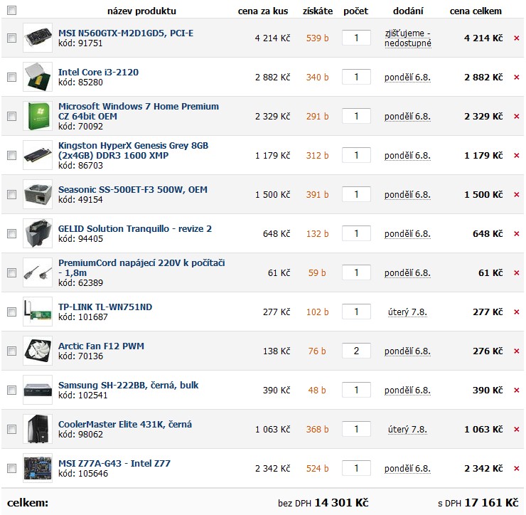

Tak sem vkládám finální verzi toho mého stroje: [http://pc.poradna.net/file/view/10289-screenshot-1…
vojtinac 03.08.2012 09:55
vojtinac
u většiny MSI desek jsou 2 lomené a celkem kvalitní SATA kablíky ve výbavě. Stahovací pásky/pásek je…
touchwood 03.08.2012 10:26
Počítal sem s budoucím upgradem PC a paměti sem si chtěl pak nechat, takže tyhle Kingston Value 8GB…
vojtinac 03.08.2012 10:57
vojtinac
jo, paměti OK. Než budeš dělat upgrade, tak bych řekl, že budou DDR4 :-) šroubovák OK. Pásky jsou…
touchwood 03.08.2012 11:01
Chtěl bych vám všem moc poděkovat za pomoc s výběrem a trpělivost s mými otázkami! :beer: Zaškrtávám…
vojtinac 03.08.2012 11:49
vojtinac
Já bych osobně ještě zapřemýšlel nad jinou grafikou. Ta 560 má 150W spotřebu, takže bych se díval po…
[http://pc.poradna.net/file/view/10289-screenshot-1 -jpg]
Prosím ještě jednou o kontrolu kompatibility a vyváženosti sestavy.
Budu potřebovat při sestavování něco, co není součástí balení? Napadly mě SATA kabely pro disk a pro mechaniku, něco dalšího? Stahovací pásky na cablemanagement, odizolovaný šroubovák..?
u většiny MSI desek jsou 2 lomené a celkem kvalitní SATA kablíky ve výbavě. Stahovací pásky/pásek je součástí budky, ale osobně mám radši a používám na stahování drátky s bužírkou.
Jinak budeš potřebovat jen philips šroubovák (křížový), a to jen celkem omezeně na upevnění zdroje a desky do skříně, ten CM má bezšroubkové uchycení ODD a HDD. edit: a na ten Gelid.
edit: ty paměti jsou úplně mimo, IMHO. K čemu 1600MHz?
Já bych osobně ještě zapřemýšlel nad jinou grafikou. Ta 560 má 150W spotřebu, takže bych se díval po něčem úspornějším, jelikož mám rád tichý počítače a 150W v zátěži už může být trochu víc slyšet. Řada HD7xxx od AMD je mnohem úspornější. Ovšem volba je na tobě.
Ono je to taky o osobních preferencích. Někdo má holt raději nVidie, já ani moc ne, ale pokud by uvedli výkonnější karty s nižší spotřebou a zajímavější cenou, tak bych na sympatie sral a šel bych po lepším poměru cena/výkon/spotřeba. Zatím to však vidím ve prospěch AMD, tedy v nižších cenových kategoriích, tj. do 4 tisíc. Po dražších se nedívám, nikdy bych to nevyužil.
Za dlouhý roky jsem vystřídal karty obou značek a ve finále to bylo jedno. Buď to na hru stačilo, nebo nestačilo a byl čas na něco novýho.
No ono je to také o tom, že mezi 7770 a 7850 je díra a starší 68xx jsou čím dále méně. A ani u nich spotřeba není zas tak dobrá. Takže okolo čtyřech tisíc si moc nevybereš a zbývá nV 560. Až ta skončí s nástupem nV 650 - 660, tak čekám že AMD vyrukuje s nějakou pravě mezi 7770 a 7850.
přesně tak. taky bych raději modernejší a úspornější kartu, ale hd7770 nedosahuje výkonu gtx560 a hd7850 je zase moc drahá, a hd6870 je na tom se spotřebou dost podobně jako konkurence od nvidie.., takže ono si okolo 4tisíc moc nevybereš.
