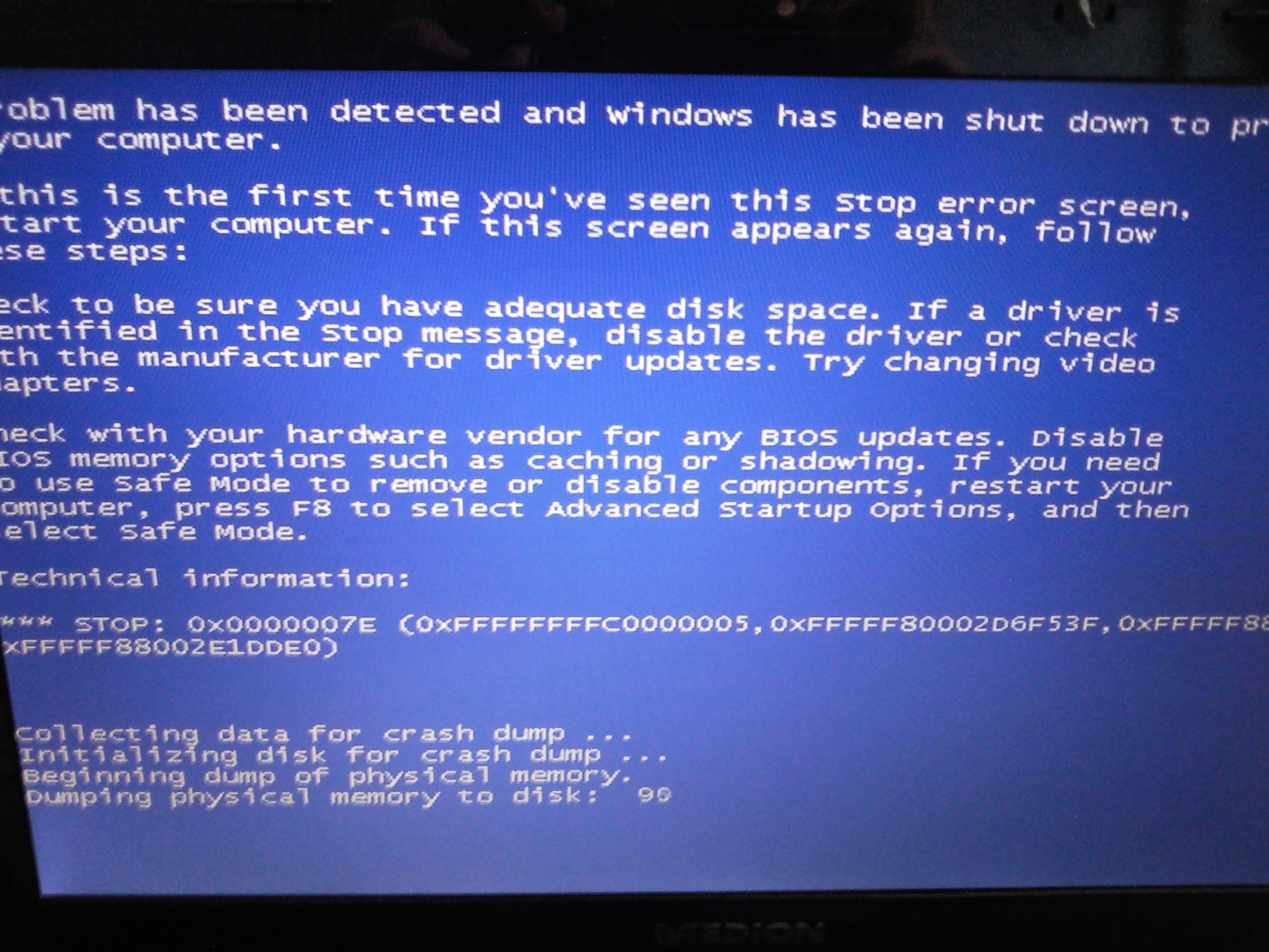

V bílým textu je dole ještě před odpočítáváním slovo STOP a za ním sekvence která začíná 0x. To je podstatná část kterou bys sem měla napsat. Pokud tam bude i slovo "něco".sys, tak to "něco" by se sem taky hodilo dát. Ideální by bylo vyfotit to mobilem a hodit sem v jpg nebo png jako přílohu.

No tak se mi to stalo znova, jenže se mi to nepodařilo vyfotit. Zapamatovala sem si, že za tim stop je několik těch nul a potom FC. Ale toho "něco".sys jsem si nevšimla.

Takže opět se restartoval, ale stihla sem to vyfotit (ale ne dokonale). Jenže jak jsem zjistila pokaždé to u těch nul píše něco jinýho.

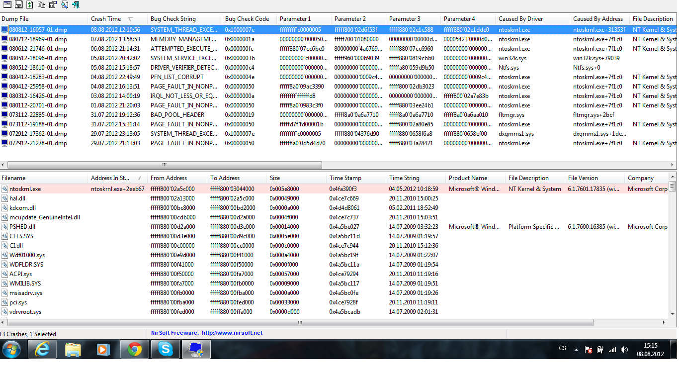

Takže tohle?
to tam mas kazdy den inu chybu takze to skor bude nieco s RAM, skusil by som vybrat jeden RAM modul ak su v tom dva, a pouzivat, potom zas vybrat ten druhy a pouzivat.
Ak nepomoze tak preistotu by som skusil to recoevry viz co pisem nizsie.
Přesně jak píše MM, zkontroluj ramky, stáhni si třeba Memtest86 nebo Ultimate Boot CD (kde je mimo jiné taky Memtest86), vypal to na CD jako obraz disku, nabootuj z toho CD a nechej to zkontrolovat klidně přes noc. Pár hodin by to mělo běžet, nestačí půl hodiny. Pokud to vypíše byť jen jednu chybu, tak je to špatný.
OK. Zase se to objevilo a tentokrát tam bylo i npfs.sys Hele a kdyby to tam napsalo nějakou tu chybu, šlo by to ještě nějakym způsobem opravit?
chybu to tam pise furt, opravit to ide opravenim HW zavady.
Jestli je tam pokaždé jiná chyba, tak je to pamětí nebo základovkou (to by byl ten horší případ). Většinou bývá vadná paměť. Což není taková rána, dvougigový modul se dá koupit do tří stovek na Alze. Výměna základovky je v řádu tisíců.
