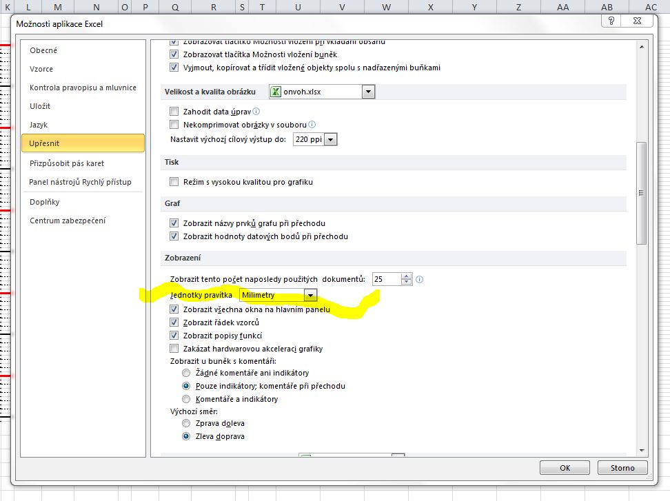

ja to tam mam (jestli je to teda ono)
fosiczka 08.08.2012 17:53
fosiczka
To je pravítko, v dřívějších verzích Excelu nebylo. Výška řádku jde snad pořád nastavit pouze v bode…

klikni si nahoře na to prý

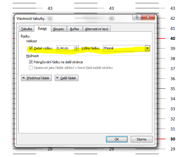

v tom excelu mi to přijde zbytečně složitý, přehodil sem do wordu a tam je to tak jak to má bejt....…

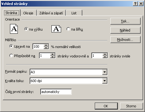

fosiczka 08.08.2012 18:11
fosiczka
Výška řádku není v mm, ale v bodech.
Doporučoval bych tohle řešit až v nastavení "Vzhled stránky". Víš, že řádek má mít 4,42mm, tedy např. 40 řádků by mělo mít 176,8mm.
[10447-excel-png]
Laboruj s výškou řádku v pixelech a v parametru "Upravit na xx% normální velikosti": vytiskni stránku a změř výsledky. Spočítej si odchylku od požadované výšky (40 řádků = 176,8mm) a jeden, případně obě proměnné (výška řádku, procenta) uprav - dokud nebude vše přesně jak požaduješ.
