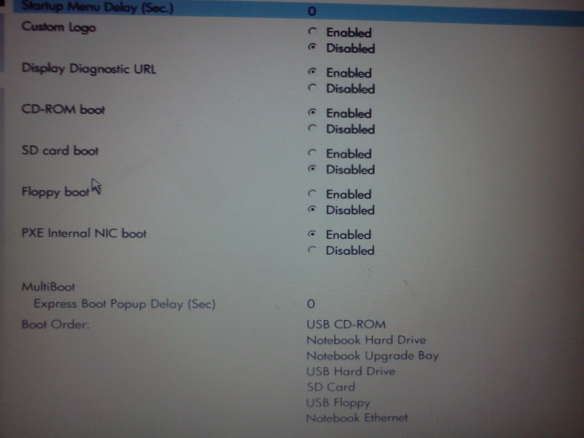

Tak zachvilu.sfotim jak tk mam a tu moznost mam ale tam mam teraz len na vyber notebook harddrive a notebook ethernet bay
Tak to nebude ono, nafoť ten BIOS jak tam máš nastavenej
Tak tu to maš

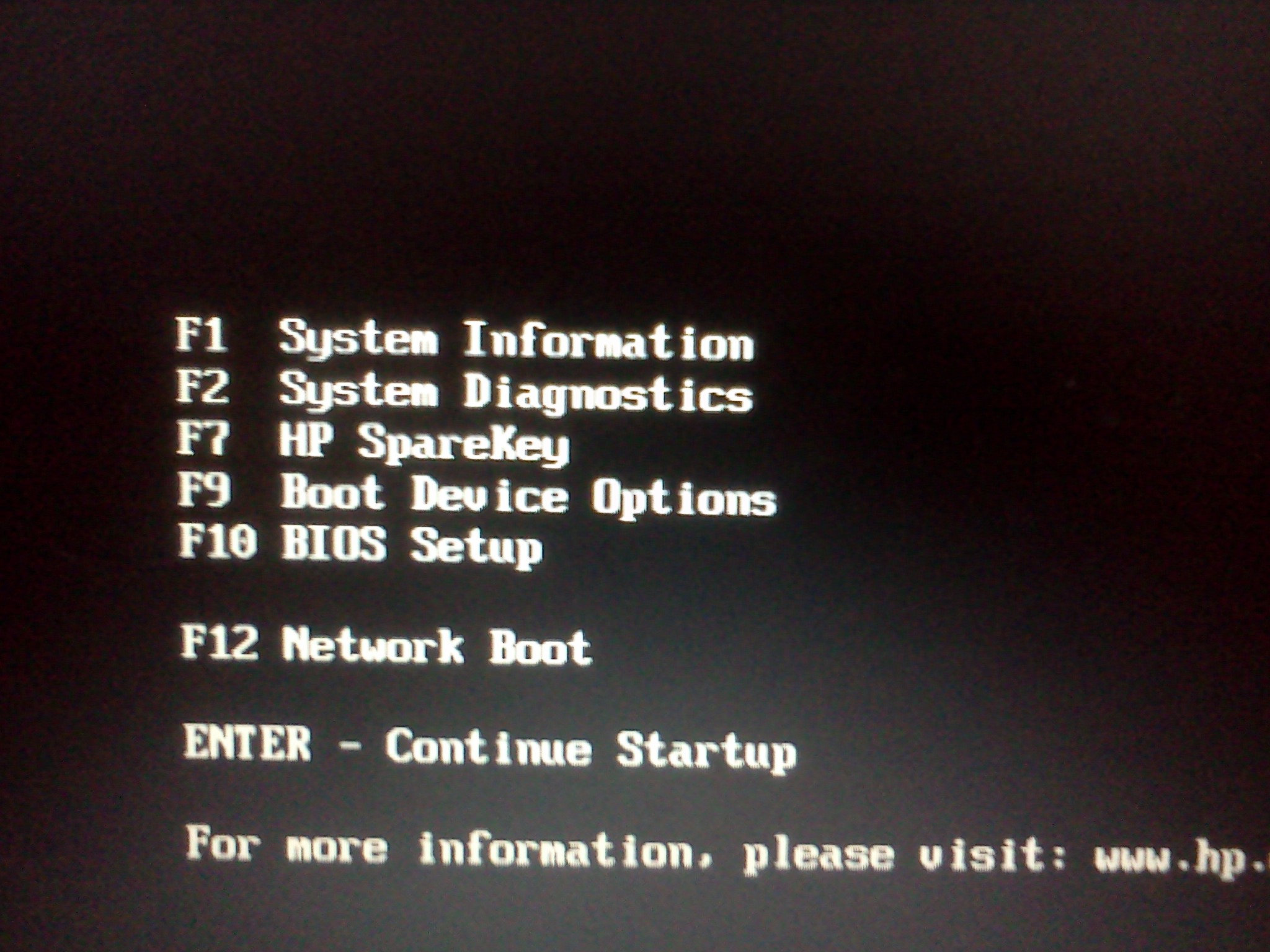

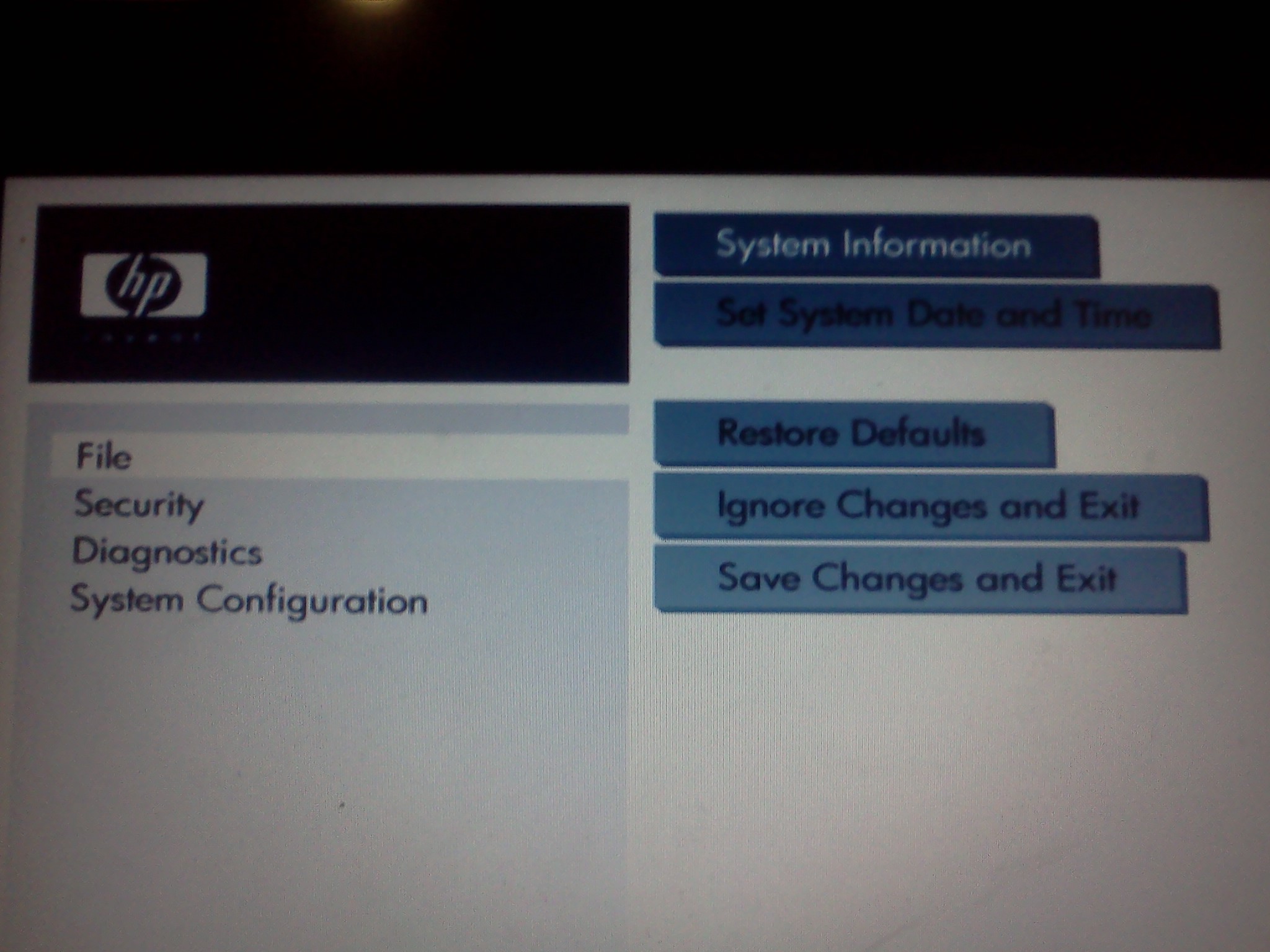

Tak mam to pod F10 ten bios tu mas foto prve je to čo tam mam na vyber a druhe je ten bios ktore ked dam F10 tak sa zapne toto
Pri starte mackaj F9 a vyber CDROM
ked dam F9 mam tam na vyber iba Notebook Hard Drive, Notebook Ethernet,Notebook Upgrade Bay
Tak vyber ten upgrade bay.

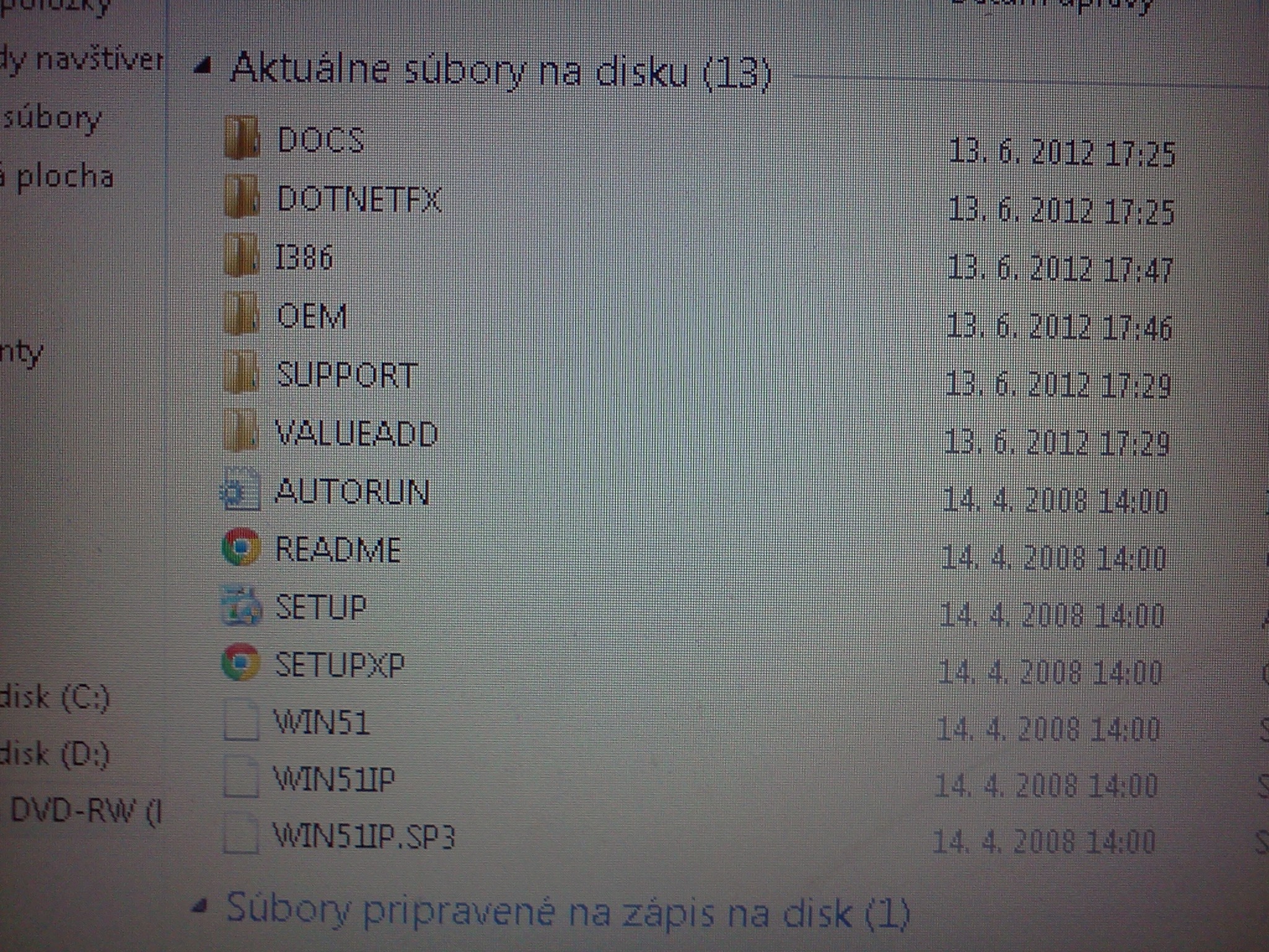

napalil som ho uz na 3 cd ani jedno neslo .. prikladam foto ake subory su v tom isu .
Ja neviem jak si to vypaloval (bootovanie nezavisi od suborov) zozen si akekolvek ORIGINAL bootovatelne CD a skus s nim najprv zistit ze jaka volba na tom crepe je bootovanie z CDROM.

A ty mas tu CDROM strcenu v USB alebo preco mas na prvom mieste v boot order USB CDROM? Daj na prve miesto normalnu CDROM (ne USB) alebo skus aj to Upgrade Bay.
Upgrade Bay je toto watch
Mna to nezaujima co sa do toho crepu vsetko da pripojit pisem ti len ze si mas nastavit do boot order spravne zariadenie (napr. normalnu CDROM) pred harrdisk
Dodatok: USB CDROM neni interna CDROM
lenze CDROM tam nemam ak si si všimol.
Ked tam na to kliknes tak ju tam zrejme budes mat na vyber. Nemusi tam byt len to co vidis.

ok tak cdrom je vporiadku takze bud to CD blbo vypalujes alebo je zakazana CDROM v BIOSe (klikni na prvu polozku zoznamu "boot order" a hladaj tam este nejake CDROM.
Ked mam tipovat tak to na 99% blbo vypalujes
Čili F10 se dostaň do BIOSu a podívej se jak to bootování máš nastavený tam.

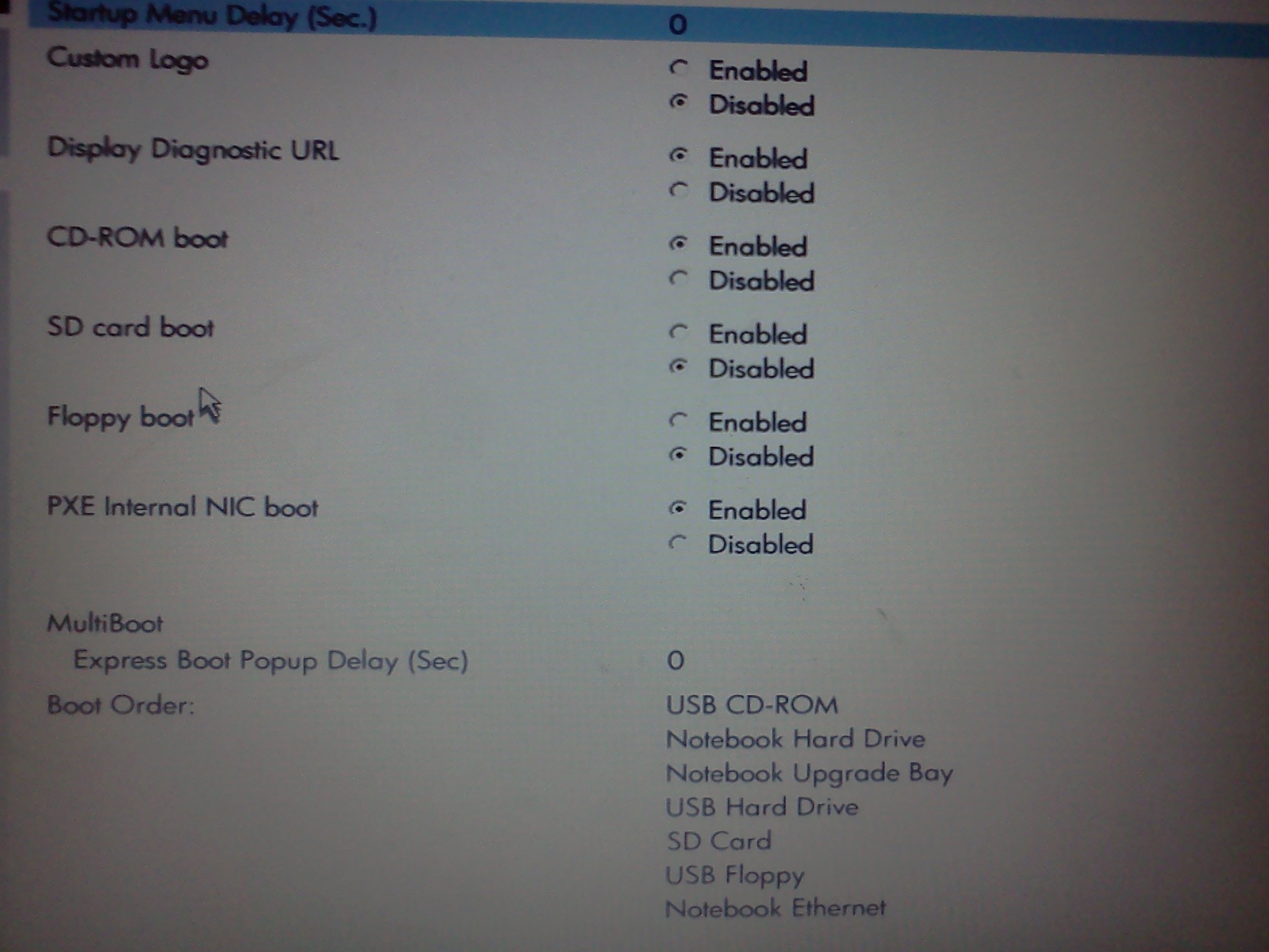

http://pc.poradna.net/file/view/10504-img-20120813 -120733-jpg tu som už daval foto a tam mam CD-ROM boot enabled . a tak nevie mi niekto zrobit lahky navod na to vypalovanie lebo robil som to podla toho čo si pisal ty a MM normalne klasicky cez active iso burner tak uz neviem no :/
klikni na to "USB CDROM" v sekcii boot order. Co sa stane?
nič naskoči len take šipky pri kazdom a mozem to dat vyssie alebo nizsie v tom poradi nič ine

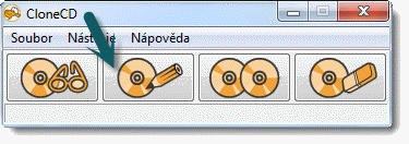

To v životě nic nevypalovals? Asi nejjednodušší je CloneCD, tak klikneš na druhé tlačítko zleva a načteš to iso, to snad nejde minout. Má to i češtinu.
No okey ... skusim este tento program no
