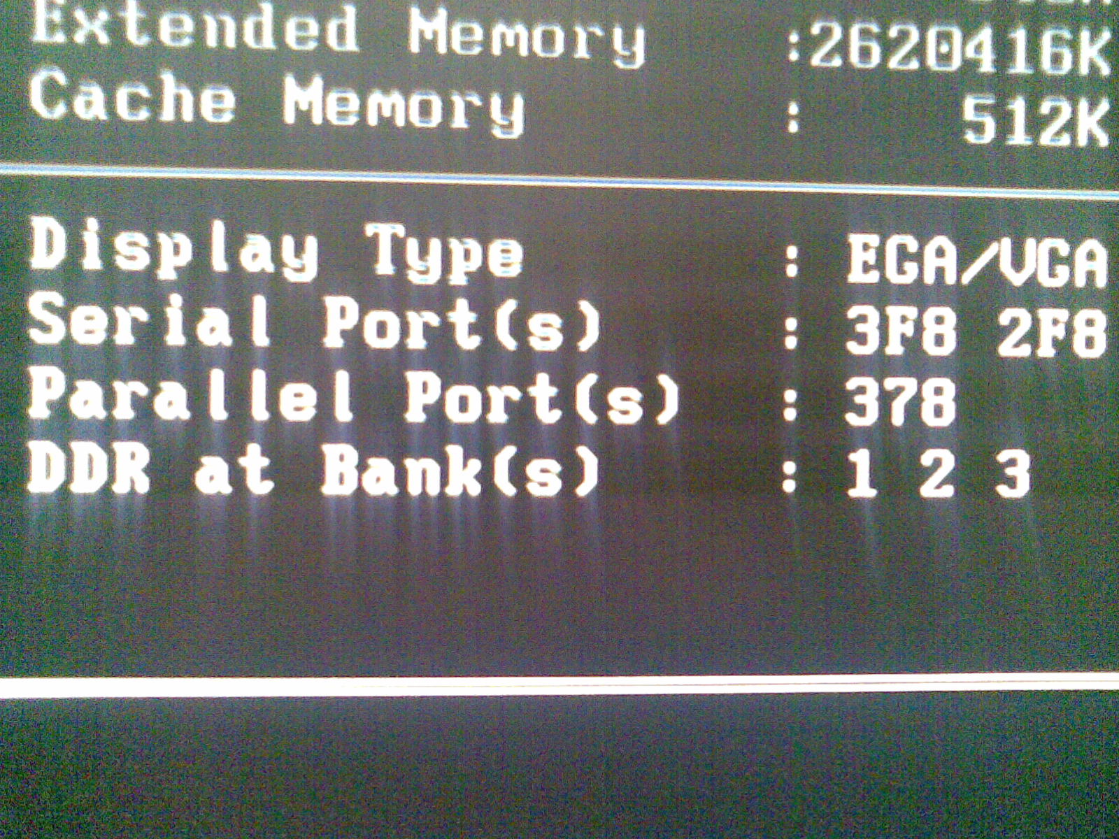

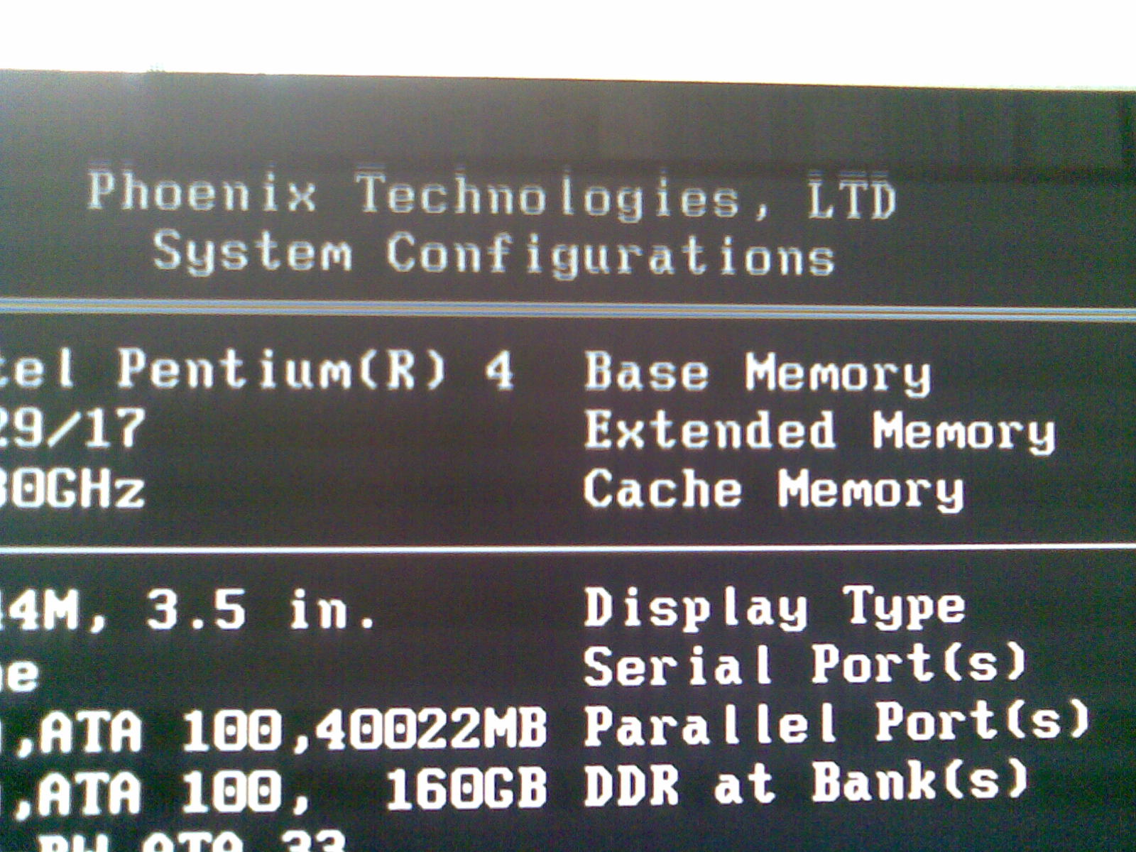

Zdravim,mam problém při puštění PC,které při startu nabíhá až do fáze nějakého testu (viz fofo) a pak už nejde nic dál dělat.

Vyfotil jsi nejméně zajímavé úseky obrazu. Celkový pohled by nebyl? Pytlík 22.08.2012 20:23 |

Do BIOSu sa dostanes? Ak nie tak odpajaj PATA/SATA zariadenia (pri vypnutom PC samozrejme), nejaka z… MM.. 22.08.2012 20:27 |

Do biosu se dostanu,vše se zdá bít v pořádku,jen at udělam cokoli tak tam naskočí ten test a u 2. ob… stenli-buk 22.08.2012 20:45 |

Ked sa do BIOSu dostanes tak vypni tu FDD. Pripadne najprv load defaults a az potom vypni tu FDD. A… MM.. 22.08.2012 20:56 |

Do BIOSu sa dostanes? Ak nie tak odpajaj PATA/SATA zariadenia (pri vypnutom PC samozrejme), nejaka zmena? Ak to potom pojde tak je zdochnuty niektory HDD alebo mechanika.
Ked sa do BIOSu dostanes uz teraz, tak si nastav boot zo spravneho HDD. A vypni v BIOSe Floppy (FDD)
Do biosu se dostanu,vše se zdá bít v pořádku,jen at udělam cokoli tak tam naskočí ten test a u 2. obrázku u DDR at BANK(s):1 2 3 bliká kurzor pod trojkou. Foto jsem pořídil z mobilu,stalo se to u známeho,tak příště nahraju video,to bude lepší,já jen jestli někdo neví co to je za tabulku,co sem vyfotil.
Ked sa do BIOSu dostanes tak vypni tu FDD. Pripadne najprv load defaults a az potom vypni tu FDD. A nastav si spravny disk do boot order.
