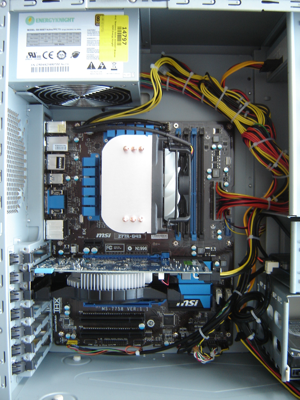

Se svým prvním výtvorem moc spokojený nejsem. (viz. foto)
Co se ti na tom nezdá? Vyvázaný to je, nikde nic neplandá a nebrání proudění vzduchu... Vždyť je to ok.
Jestli z toho neděláte větší vědu, než je....
To je OK. Neřeš to.
Tohle je naprosto v pohodě, z hlediska proudění vzduchu je to takhle bez problémů. Na pohled se to dá vylepšit vedením kabelů za deskou.
Ok. Děkuji všem za postřehy.
Myslim. ze kabel manazment sa vyrazne precenuje. Pokial kable nie su volne pohodene a rozhodene po celej skrini tak je jedno ako ich mas...na moj vkus je taky manazment ako mas ty az moc pruderny.
Mna skor zaujalo, co mas spravne natoceny vetrak na procesore (netvrdim, ze nie) a ci je wind tunel projektovany spravne....to je ovela castejsia chyba, co ludia robia ako nejaky kablovy manazment. Inymi slovami kable upratane maju pekne ale vetraky natocene blbo.
Pokud neatakuješ první cenu na výstavě počítačových kabeláží, tak to máš dobrý. Na tvým místě bych přestal řešit gábly a začal hledat větrák na zadní stěnu bedny. Takhle musí všechno teplo tahat zdroj a co víc, bude tahat málo, protože bude přisávat falešnej luft tím místem, kde ti chybí ten větrák.
No to som sa snazil naznacit uz vyssie, ono to nie je sice take jednoznacne, zalezi od nastavenia lopatiek a co vzduch nasava a co naopak fuka.

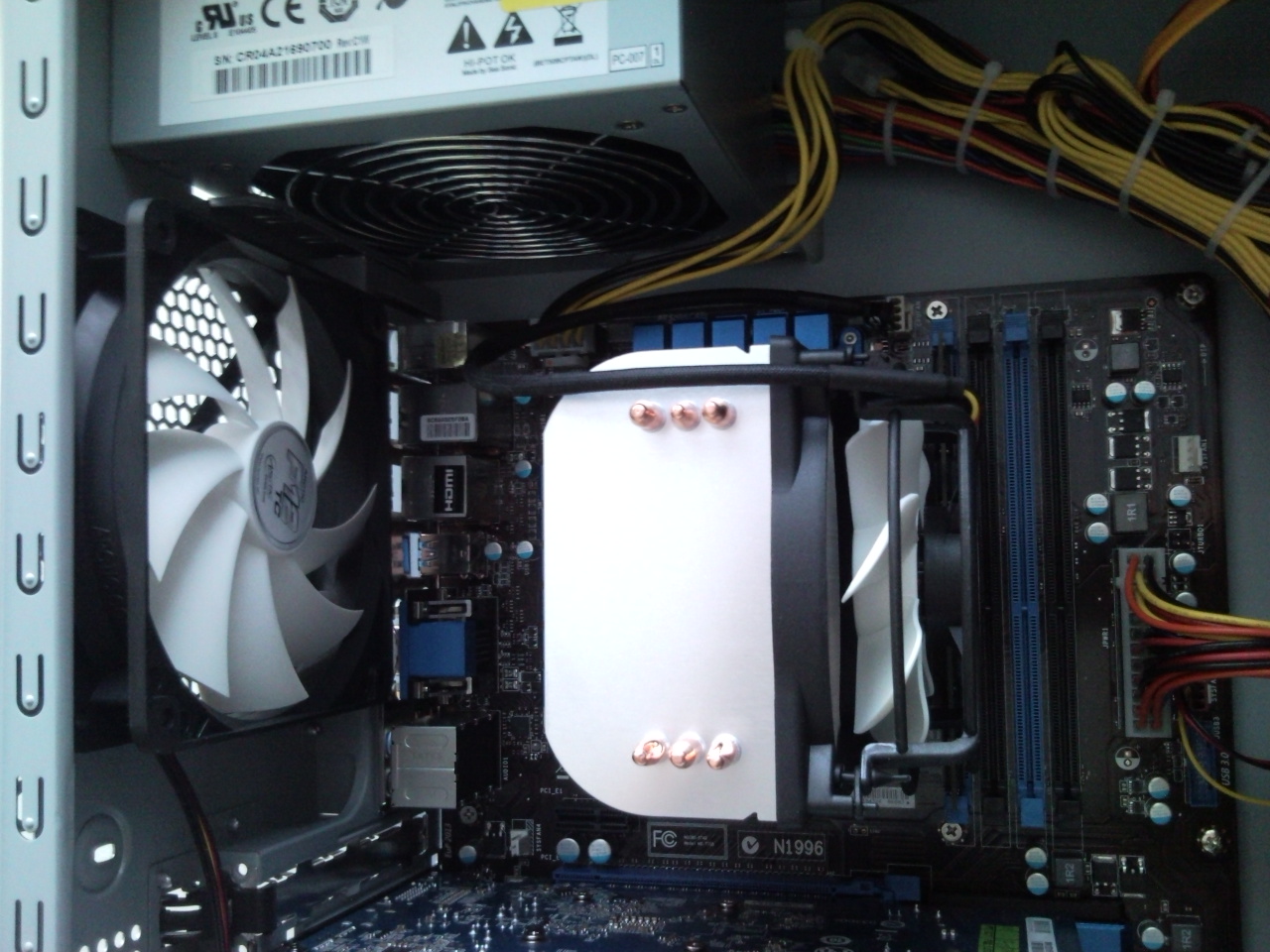

Mám nevyužitý tenhle: http://www.alfacomp.cz/php/product.php?eid=1051450 7N0BU0CK1MB1 ,ale ten se asi může dávat jenom dopředu. Nebo ho tam můžu dát? Žádný kabel by se do něj dostat neměl. (viz. foto)
Dej ho tam. Větráku je šumák, kam ho osadíš. Větrák vzadu je doporučeno dávat, vpředu není nutný.
Ten se může dát kam chce, já mám stejně danou Noctuu.
Ok, děkuji všem za rady.
