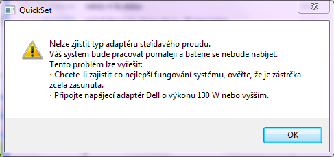

Řeším na dálku problém s noťasem, nemám k němu přístup. Jde o notebook Dell.
Vypadá to buď na problém s napájecím adaptérem nebo s baterkou. Chybová hláška z Windows viz obrázek. Dá se z toho jednoznačně poznat kde je problém?
Napadlo mě nechat v BIOSu zkalibrovat baterku, zatím to ještě nebylo provedeno.

Akumulátor v notebooku je preceňován, primárny zdroj energie je napájač.
Vybereš baterii, pripojíš adaptér. Jak to funguje, chybný je akumulátor alebo obvody nabíjania na mainboardu.
Jak to nefunguje pripojíš iný, vyskúšaný napájač alebo premeriaš ten ktorý máš. Software ruky nenahradí ...
Máš nějaký měřák? Zkus si zjistit, jestli je na jacku z adaptéru napětí (stačí i adekvátní žárovka). Pokud je, odehnila ti napájecí elektronika. V baterce je ještě hlídací a nabíjecí procesor (omlouvám se za polopatičnost), těžko říct, zda se hláška může týkat i jeho. Když kuchneš baterku a jedeš pouze na nabíječku, hlásí to co?
Svítí kontrolka napájení? Zřejmě ne. pak bych hledal chybu v adaptéru.
I když je špatná baterka, kontrolka nabíjení a napájení ze sítě svítí.
U Dellů je jedna zrada. Některé mají v adaptéru epromku, kterou si noťas očuchá adaptér (třetí drát v konketoru) aby věděl, že je to ten správný Dell napáječ.

Řešeno telefonicky majitel-servis a protože je to noťas od Dellu, technik přijel, zjistil mechanickou závadu na napájecím zdroji (chyba majitele), dle technika je baterka OK, takže se bude kupovat novej adaptér.
