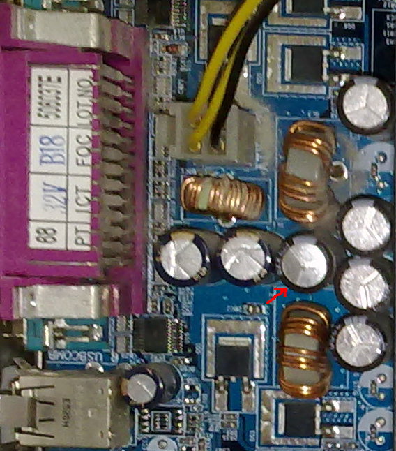

PC je staré asi 6 let Fotografie se pokusím nafotit
nvm 27.08.2012 15:14
nvm
6r49y3x4l t4ucgfukf 8kka4o1h7 68tx3c9ix doufám že to bude stačit

Podívej se, jestli nemáš přesazený napájecí konektor pro floppy (a pro kterého čerta tuhle muzeální…
Pytlík 27.08.2012 15:40
Pytlík
zakladní deska nepípe proste nic dalsi foto zde: n59l0kqhf 4km1gkxtl 3ociilsvv

Podívej se, jestli nemáš přesazený napájecí konektor pro floppy (a pro kterého čerta tuhle muzeální záležitost vůbec zapojuješ?). Na tom obrázku s procesorem se mně zdá, že jeden kondenzátor jeví známky nafouknutí (první kondenzátor v řadě od procesoru ke konektoru LPT). Je to ale moc kolmý pohled, aby se to dalo dobře posoudit a krom toho: byla by to setsakramentská náhoda, kdyby se kondenzátor nafoukl zrovna při výměně. Podívej se ale na to, nebo sem dej obrázek, kde je to trochu víc zboku. Také zkontroluj, jestli máš grafiku (a vůbec všechno, co je v patici čí konektoru) řádně usazeno. Pro začátek bych odpojil všechno zbytné (disky, to zpropadené floppy,grafiku, paměti ...) a zkusil, jestli se deska začne nějak projevovat (měla by pípat, že nemá paměti). Potom přidat paměti (opět pípání, že nemá grafiku), potom disky ... až nakonec bych nepřipojil floppy, dnes to k ničemu není.
P.S. Velice se mně líbí tvůj výraz "jak myle". Dvě chyby v jednom slově o sedmi písmenech - to se jen tak nevidí.
