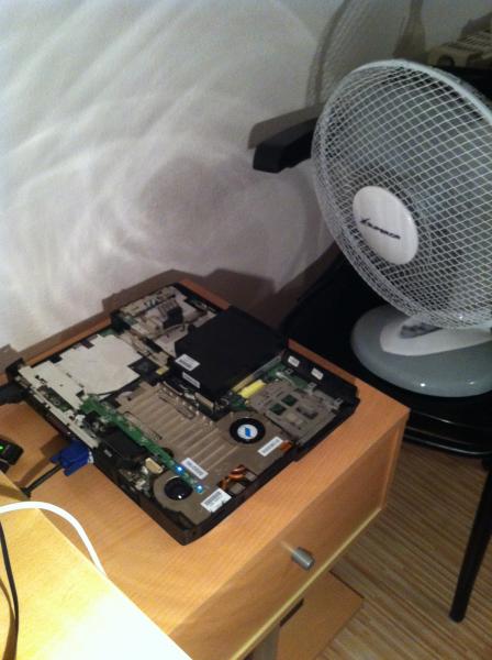

Když chladit NTB, tak jedině takhle. Nic jiného nepomáhá. Pak jedině mražák, nebo lednička.![:-)](https://static.poradna.net/images/smiley/smile.gif)
