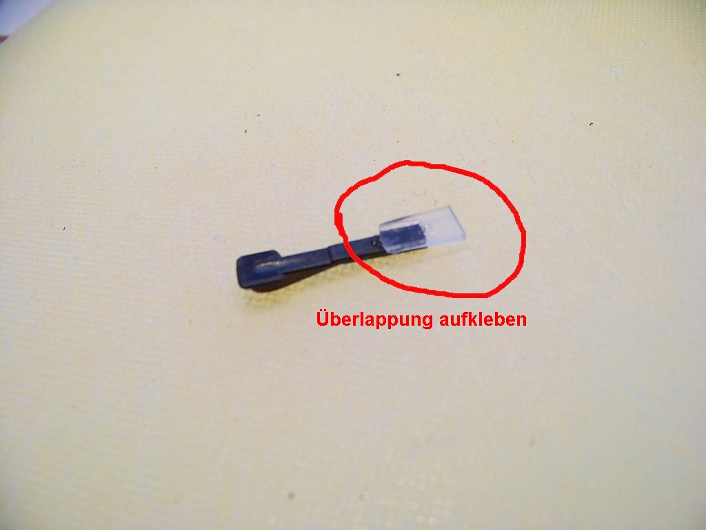

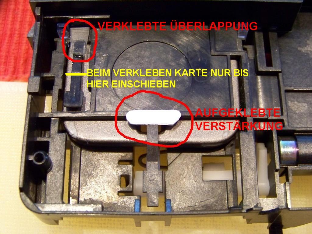

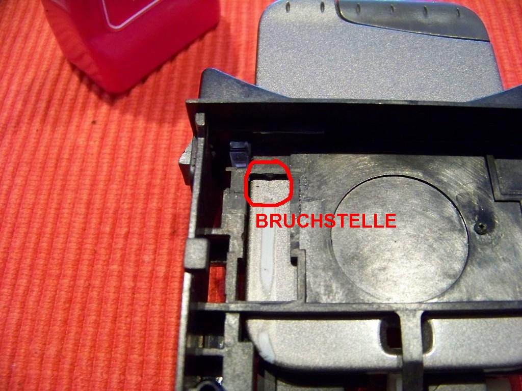

Zdar, tak sa mi posledny vikend zas aktivovalo jedno kurvitko v aute (Laguna II 2001), konkretne v tom zariadeni do ktoreho sa strka karta (akoze kluc od auta) je mikrospinac, a ten mikrospinac sa ma zopnut pri strkani karty a je stlacany takym jazyckom z umelej hmoty ktory bol upevneny na boku, a sa akoze pri tom strkani karty asi v polovici strkania trochu ohne a stlaci ten mikrospinac. Nejake obrazky toho su v tomto fore http://www.motor-talk.de/forum/renault-laguna-2-gr andtour-kartenlesegeraet-defekt-t2451658.html#post 29476412 su tam 4 linky ale neviem ci sa vam to ukaze ja to mam bloknute.
Jazycek je samozrejme tak tenky ze to sa urvat musi, a je to jasne kurvitko. renault predava tu citacku len ako celok za 500 euro, idioti.
Ten plast je na dotyk tvrdy, neohybny, ale pri vrtani (skusil som 1mm dieru) sa zda relativne makky a vytvara na vrtaku take spiraly, t.j. vobec sa netrusi a nevytvara piliny.
Chcel by som ten jazycek pripevnit nazad tam kde bol lepenim (dal by som paralelne s jazyckom kusok toho stahovacieho bazmeku na kable, ale problem je ze co to je za material (nie som expert na plasty) a cim to lepit. Prvy pokus bol zlepit to pomocou "Pattex repair extreme" ktory udajne lepi aj plasty (okrem PE, PP, PTFE), a nevydrzalo to ani den, to lepidlo nedrzi ani na stahovacom pasiku, ani na tom original jazycku.
Otazka: ma niekto sajnu co to je za plast (podla popisu co som pisal resp. podla skusenosti co vyrobcovia pouzivaju) a cim to zlepit? Druha otazka: to iste lepidlo mi bude drzat aj na tom stahovacom pasiku ktorym to chcem vlastne pripevnit? Vdaka kazdemu chemikovi ktory si to precita :)
