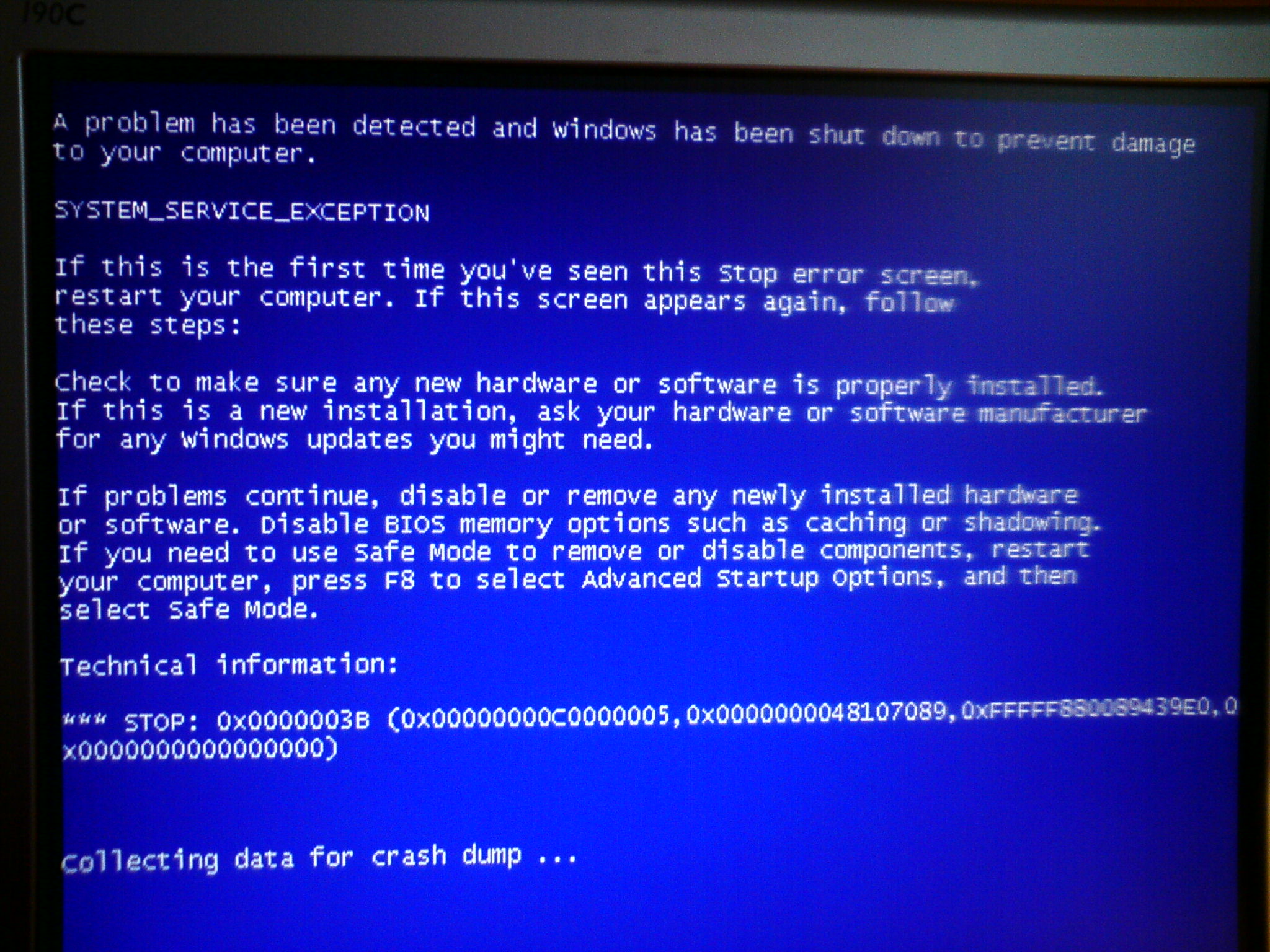

Zdravím. Mohl by mi někdo poradit co s tím? (obrázek)
Bylo mi řečeno, že mám zkusit najet do biosu a dát základní nastavení, že se mi moc namáhá RAMka a tím pádem mi to vyhazuje tento error.
Pokud je ta rada dobrá, prosím o nějaký návod, jsem lajk. (ani nevím co je bios)
Nebo pomůže jen přeinstalovat celý windows?
OS Windows 7...

Co pomoze to vie len jasnovidec. Je nutne vysetrovat (skusanim roznych veci) a dojst k pricine postupnym vylucovanim asi tak 50tich moznych pricin.
V prvom rade je dobre napisat pri akej situacii/spustenych programoch to nastava, jak casto, a pozret si podrobnejsie informacie o chybe napr. pomocou nirsoft BSOD viewer.
Do BIOSu sa leze klavesou po zapnuti PC, ked o tom nemas sajnu tak na to nesahaj ptz po load defaults to vobec nemusi nabootovat (napr. ak bude potom blbo nastaveny SATA mode). Skusit to ale mozes, vlez do BIOSu (Del alebo F2 pri starte) pozri si jak je teraz "SATA mode" a daj load defaults a donastav SATA mode jak bol a save & exit.
Podle všeho je to ten problém co mě tíží, jenže když zažádám o zaslání toho hotvix, při zahájení instalace mi to píše že aktualizace není použitelná pro můj počítač.
Známá mi ještě řekla, že by to mohlo být monitorem, dělá problémy, jako že se vypíná, padá driver a tak. Mohlo by to být zastaralými drivery?

http://msdn.microsoft.com/en-us/library/windows/ha rdware/ff558949%28v=vs.85%29.aspx
ten ms odkaz - zakázal jsi v pc firewire, pokud bylo ve správci zařízení?
dělá si z tebe prdel, monitor nemá driver.
chyby uvidíš přece v prohlížeči událostí - eventvwr.msc
viz první odkaz, nebo ten eventlog.
BTW. ked chces tak pozri si pravy klik na tentopocitac - spravovat, spravca zariadeni, a rozklikaj si to tam ci tam nebudes mat radic rozhrania 1394 alebo firewire, ak ano tak pravy klik zakazat.
Tvoj problem ale najskor suvisi s tou grafikou a vypadkami obrazu, a konkretne to ale najskor bude hardwarova zavada na grafickej karte alebo v zdroji v PC. Ovladace grafiky mozes skusit preinstalovat, je k stiahnutiu na webe vyrobcu grafiky
