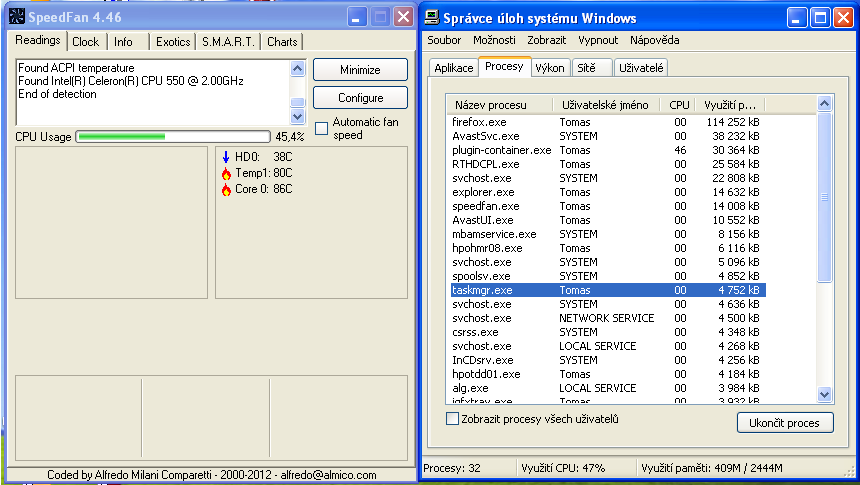

Takže zasa mám problém z notebookom samovoľne sa vypína a tak som stiahol program speedfan a ten zistil teploty jednotlivých komponentov:

Začal som zálohovať a teplota stúpla až na 85°C. Už skôr som mal problémy z prehrievaním ale teraz je to už vážne. A to mám ešte aj chladiacu podložku.

O chipsete neviem lebo som notebook nemal otvorený. No vetrák ide súdiac podľa zvuku i podložka ide celkom dobre. Súdiac podľa Speedfanu niečo nadmerne vyťažuje CPU?
Jestli něco nadměrně vytěžuje CPU se ve Správci úloh budeš muset podívat sám.
Pozeral som a neviem ako postupovať nechcem si poškodiť systém. Posielam screen v png dúfam že dobre lebo neviem nájsť diskusiu,v ktorej sme diskutovali minule.
plugin-container.exe je co? Zatrhni "zobrazit procesy všech uživatelů".
Patrí ku aplikácii Firefox. Dobre ukončil som a teplota systému mierne klesla z 80 na 75.
Zřejmě máš svou odpověď. FF nepoužívám, ale např. flash dokáže protočit hodiny procesoru v jakémkoliv browseru. Jiné tragické procesy (zatrhnout všechny usery) ti tam neběží?

ad tvůj screen ze správce úloh: okamžitě zakaž službu incdsrv nebo rovnou odinstaluj parazitní a v éře flashek zcela zbytečnou součást nera "incd".
pokud ti běží takový nesmysl, asi by ses měl nějakým nástrojem podívat, co se spouští automaticky po startu (ms autoruns, codestuff starter).
