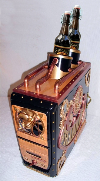

L-Core 14.09.2012 06:53
L-Core
Nebo by se dalo komplet přejít na patentní uzávěry [http://pc.poradna.net/file/view/10862-pocitacov… nový
Kráťa 14.09.2012 10:04
Kráťa
Pěkný kousek, pokud to vodní chlazení je funkční, tak to je favorit. (podlehnu se po výrobci/dodavat… nový
