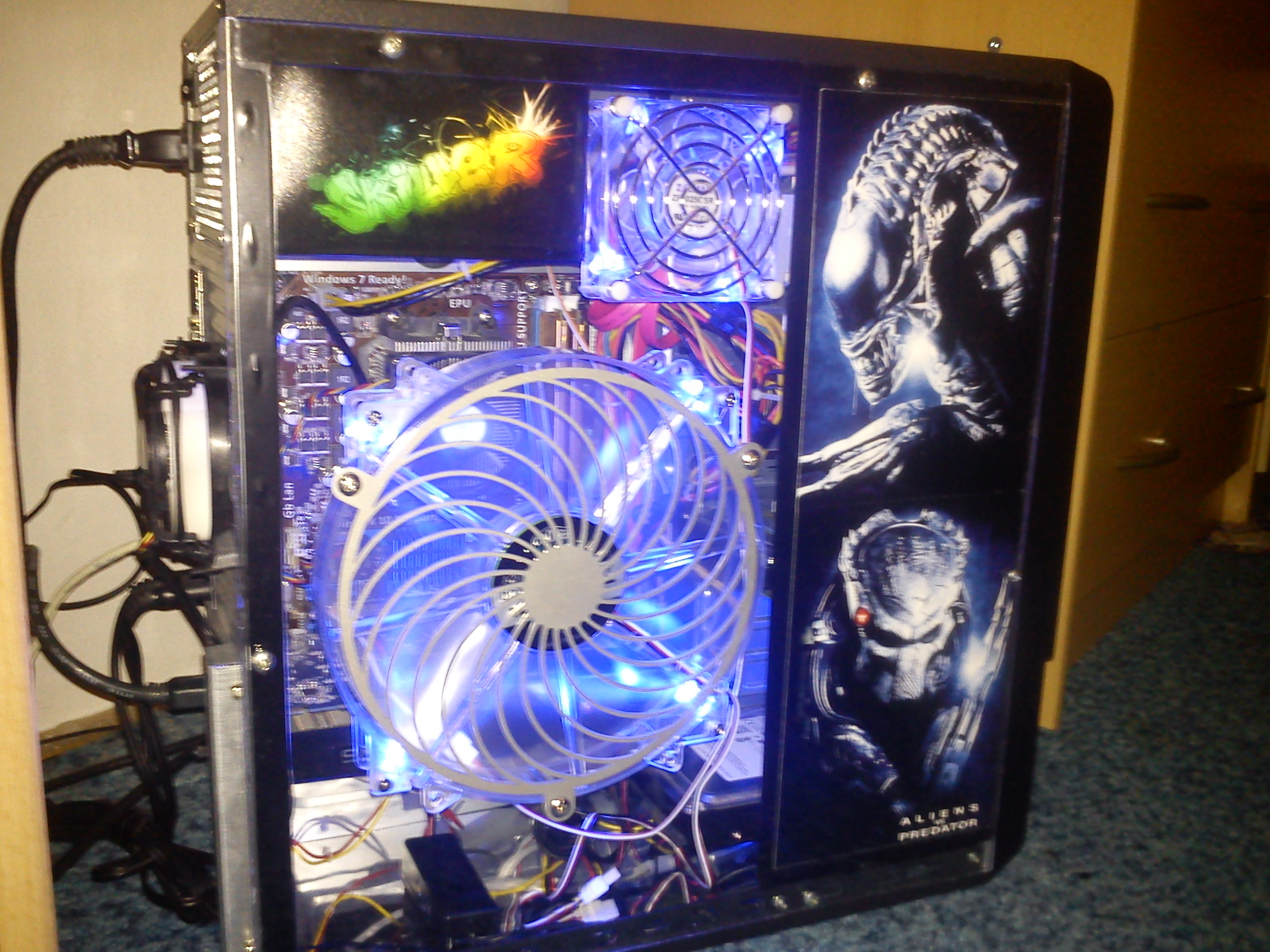

chtel bych vás poprosit o radu.
Mam CPU AMD x3 460 3.4ghz teplota v záteži (prime95) je max 60stupnů a 50 na jádře
když CPU nataktuju na 3.8ghz (stabilně) test prime95 cca 2 hodiny bez chyby ta kteplotu drží 70stupnů a 60 na jádře přesně o 10 stupnů více. Momentálne mám default nastavení, protože teploty po přetaktování se mi zdají vysoké. Prosím poradte chladič na CPU který by byl vhodný.
Ale jedná se mi o to že ve skříni je maximální velikost 12cm od základny CPU (z důvodu bočního chladiče 200x200) lepší kdyby byl nižší.
díky

problém je výška. max 120mm. tenhle má přes 130mm ten tam nedám zasáhne my do chladiče v bočnici

co to máš za pidiskříň, pokud máš na té bočnici ventilátor tak ho daj pryč (stačí jen intake a outta… nový
stylar 16.09.2012 14:52
stylar
jj modeling. boční 200x200x35mm nerezová mřížka přímo z laseru. velikos 195mm co patří na sekačky sp… nový
wraithcz607 16.09.2012 16:41
wraithcz607
Ale potom tam nikdy nedocílíš slušného proudění luftu = přední nasávání - zadní výfuk. Ten boční krá… nový

Prave že mi momentálne velice pomohl. když jsme ho tam neměl byla teplota o cca 5stupnů vyšší než te… nový

Takto vypadá správná výměna luftu s věžovým chladičem a teď si představ jak to dopadne, když do toho… nový

bečnice odsává. ve spodní části 200x200 od grafiky a horní část 80x80 mezi mechanikou a zdrojem. tak… nový

co to máš za pidiskříň, pokud máš na té bočnici ventilátor tak ho daj pryč (stačí jen intake a outtake ventilátor), mně do malinké CM341 se vešel úplně v poho. Ten Xigmatek Prateon fakt nevím jak na tom je, ale asi nic moc protože má celkem malej pasiv.
edit: to máš ňakej casemodding či co, mít na bočnici 200x200 ventilátor, tak to už je celkem vrtulník.
jj modeling. boční 200x200x35mm nerezová mřížka přímo z laseru. velikos 195mm co patří na sekačky spider :D proste ho pryč nehodim původní bočnici již nemám a abych měl v boku 200mm díru to by nebyl super nápad
bečnice odsává. ve spodní části 200x200 od grafiky a horní část 80x80 mezi mechanikou a zdrojem. takže nasávání je předek jako na obrázku a zbytek odsává.
Sáni studeného vzduchu je zepředu 120x120 + nad 120tkou je ještě cca 120x50mm velký otvor přes filtr kterej dodává vzduch navíc pokud vnitřní ventilatory dělají podtlak.
Grafika přes ventilátor nasává vzduch ze spodní části bedny a odvádí ho přes chladič přímo za bednu zbyle teplo co jde kolem grafiky odvádí ta 200x200. tohle funguje dobře. Při teplotních testech když jsem tu bočnici delal tak jsem zkoušel zatež z plnou bočnicí a z ventilátorem v bočnici.
Na grafice to dělalo 4-5 stupnů a CPU 5-6 stupnů. takže v boku važne problem není. Odvádi veliké množství tepla. To jsme i měřil bezdotikovým teploměrem.
Ale řešim ted chladič na CPU. Boxovej zvládá při 1577rpm v klidu uchladit CPU na 35stupnů při teplote v pokoji 23stupnů.
Při záteži 60stupnů (čidlo AIDA64) na jádře vždy cca o 10 méně (čidlo CORE TEMP) 3500rpm.
Při přetaktu na 3.8Ghz je teplota zátež 70 a jádro 60-62 zase max 3500rpm (už docela hučí) takže na boxovej chladič fakt nechci taktovat. Tak bych potřeboval poradit nejakej rozumnej chladič aby se mi tam vešel a dal tu teplotu na tech 60 a 50 při záteži na 3.8ghz
prave proto se ptám jestli neni nejakej rozumnej co by byl na ležato aby měl max 120mm na výšku. Jestli ne tak bud nebudu taktovat a nebo koupim novou bednu no. Ale kdyby bylo neco rozumného na placato a ne na výšku.
ježiš lidi. Neřešim vzhled skříne. Proste tam mám určitej plac a do hoho potřebuju nejakou alternativu chladiče. A ne řešit skřín. To mi rovnou mužete poradit novou sestavu a nebo PC vyhodit a je po problemu.
Diky za radu.
Plac max 12 CM na výšku.
A skřín je normální jen v boku má velkej ventilátor a tak je velikost snížena o 3.5cm
Už jste ji asi "dovyřešil" a to je ten problém! Ono by stačilo uvést tu skříň do funkčního stavu, tj. aby v ní řádně proudil vzduch a "odnášel" generované teplo ven ze skříně. Čtvrtmetrový ventilátor v bočnici je fyzikální nesmysl.

no sice v teto diskuzi nebyl přesný verdikt ale koupil jsem chadič Cooler Master Hyper GeminII M4 a procesor X3 460 pretaktovanej na 3.8GHZ místo cca 70 stupnů dokaze v záteži uchladit kolem 58-62 stupnů při pokojové teplotě 23stupnu.
jede na 1320 otáček takže má ješte rezervu.
