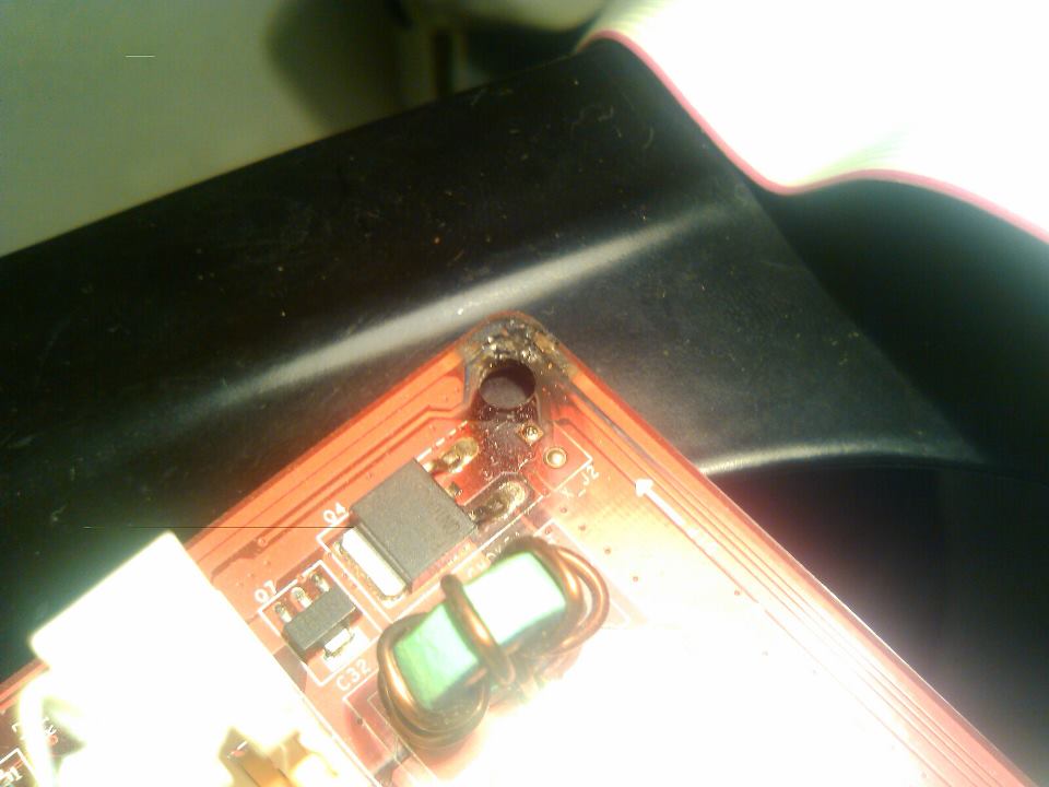

Zkusil jsem tedy kontakty od grafiky vyčistit, vyčistil jsem větráky, komplet povysával a znovu zapnul. Počítač se rozjel hned, větráky se točily v pohodě, ale tak asi 5 sekund. Potom zajiskřil horní pravý roh (vedle zdroje) základní desky a začal hořet. Dál jsem to raději nezkoušel.

Jinak, fotka by nebyla? Doplnění: Toho místa na desce, kde hořelo.

Zajímavé, nevyndaval jste, nebo nešrouboval desku? Každopádně bude na odpis. Jen je otázka, proč došlo ke zkratu - zda nebyl zaměněn typ šroubu.
S deskou jsem nijak nemanipuloval. Mozna jestli to nebude uz starim - 5 let.
To mi chcete říct, že příčinou mohl být zkrat šroubku s deskou? Žádný šroubek neměl izolaci.
Vždyť je to tam ožehlé. Vidím nějaký driver pro ten výkonový tranzistor a indukčnost, pravděpodobně odpáleno...

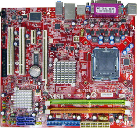

Navíc toto nevypadá jako otvor pro přišroubování, ale "orientační" pro výrobu (na obrázku jsou oba).
Dodatek: "...Mounting - 6 mounting holes..." - to nebyla správná díra! Špatná montáž. Odpálen nejspíše měnič pro paměti.
Dodatek 2: Z Alfy obrázek desky s vyznačenými otvory pro přišroubování desky:![[http://pc.poradna.net/file/view/11030-msi-g31m3-f- jpg]](/file/view/11030-msi-g31m3-f-jpg)

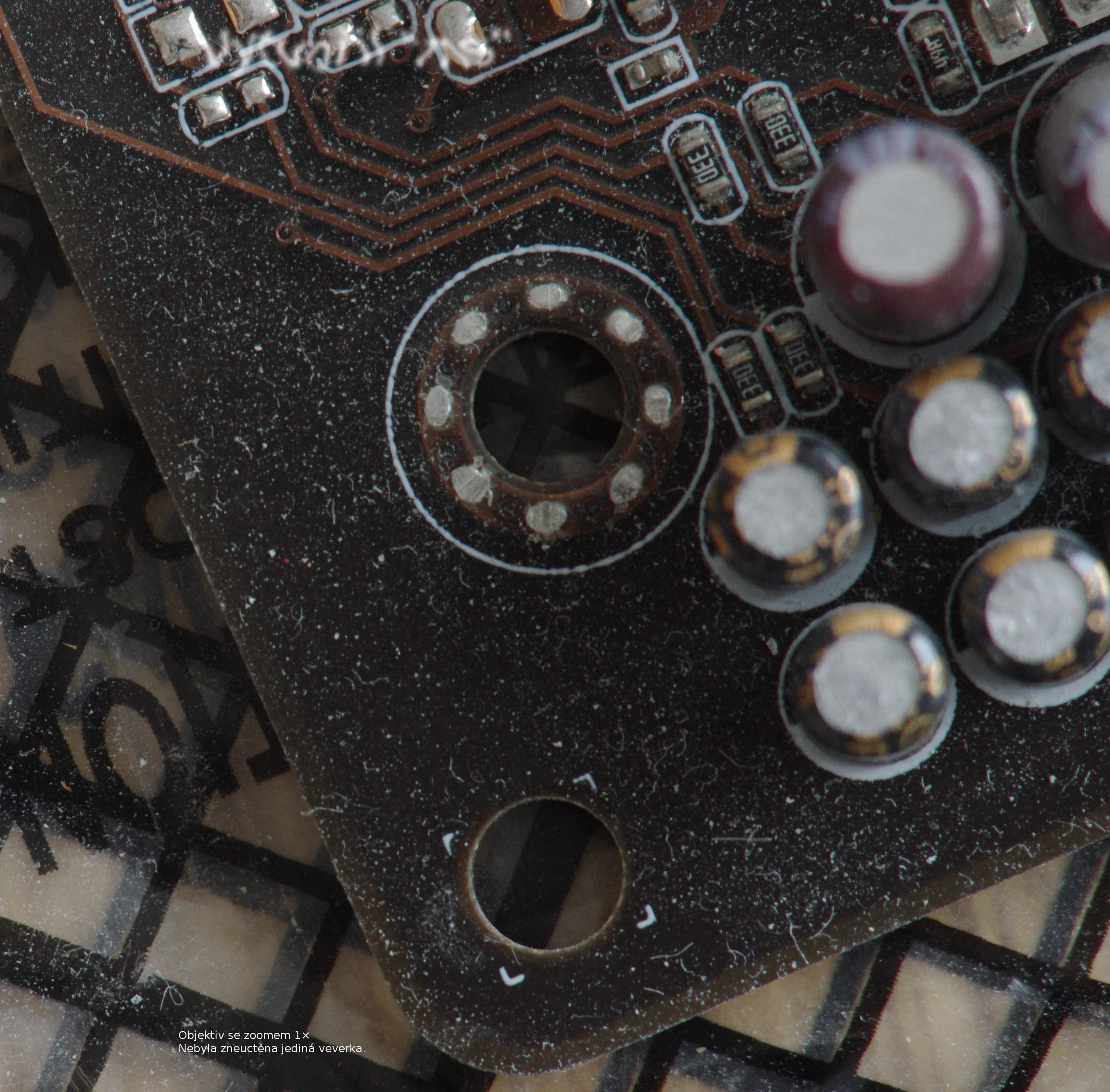

ne, já se ptám, jestli v tomhle vyfotografovaném otvoru byl nebo nebyl šroubek. Pokud byl, nepřišlo vám divný, že pod hlavičkou šroubku jsou spoje?
Citovava veta mela byt udivem. Chybi smajl. Jak jsem uz psal, jsem amater, antitalent na pocitace. 5 let to frcelo v pohode a ted tohle...
Kdo to montoval? Vyhnout obloukem.
Ja to takhle uz koupil.
Tak to máte tedy velkou smůlu. Je zázrak, že to nehořelo hned po "složení".
