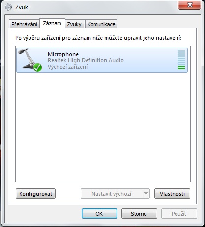

Kde v ovladacich paneloch si to pozeras? Skusil si v ovl.panely - zvuky, zariadenia pre zaznam kliknut na ten mikrofon a zvolit aj dole vlastnosti ci jak je to tlacitko nazvane a tam hladat nejaky mixer zaznamovych zariadeni? Daj sem screenshot.
A napisat jaky presne to je mikrofon (s jackom?) a kam si ho strcil.

to co se ukazuje na tom obrázku je jediný mikrofon který tam kdy byl.. a když jsem tam strčil i ten druhý mikrofon tak tam prostě nic jiného nepřibylo ani se to nezměnilo :(
No nedetekuje ti to vobec ten jack. Preco to je otazne musis hladat nastavenia jackov atd. Moze byt ze mas v prehravani v konfiguracii repro nastavene 5.1 repro a tym padom vsetky jacky su vystupy repro. Alebo moze byt aj vadny konektor. Alebo to proste mixuje napevno a mal sisi kupit notebook slusnejsieho vyrobcu

- mysli sa v ovl.panely - zvuky - prehravani
mas?
a uz si tam klikol na to vlastnosti a aj na to konfigurovat, ze co tam vsetko je? (napr. ci tam neni konfiguracia jackov alebo mixer tych 2 vstupov apod).
Dalsia vec ak mas realtek neco tak by si mohol mat aj nejaky realtek manager napr. ikonu vpravo dole, ak su tam nainstalovane vsetky ovladace od vyrobcu notebooku
