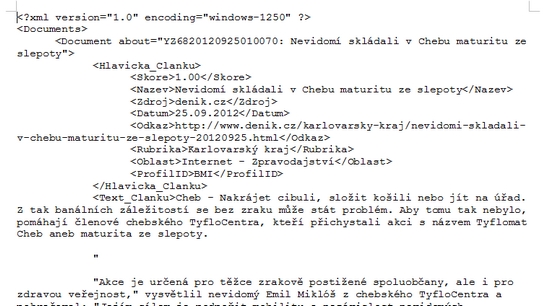

Asi o tom napíšu článek, takže jen stručně:
Původní XML
přidá se řádek (přilinkuje soubor data.css)
obsah souboru data.css

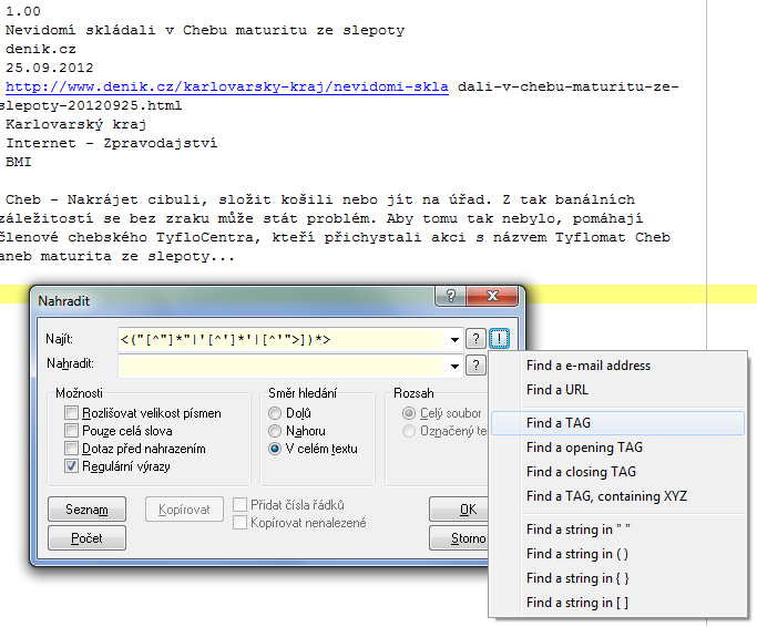

To co potřebuješ umí PSPAD stačí vložit obsah XML soubor a nahradit tagy za prázdno viz. přiložený obrázek.
No vida. Ještě jednodušší.
