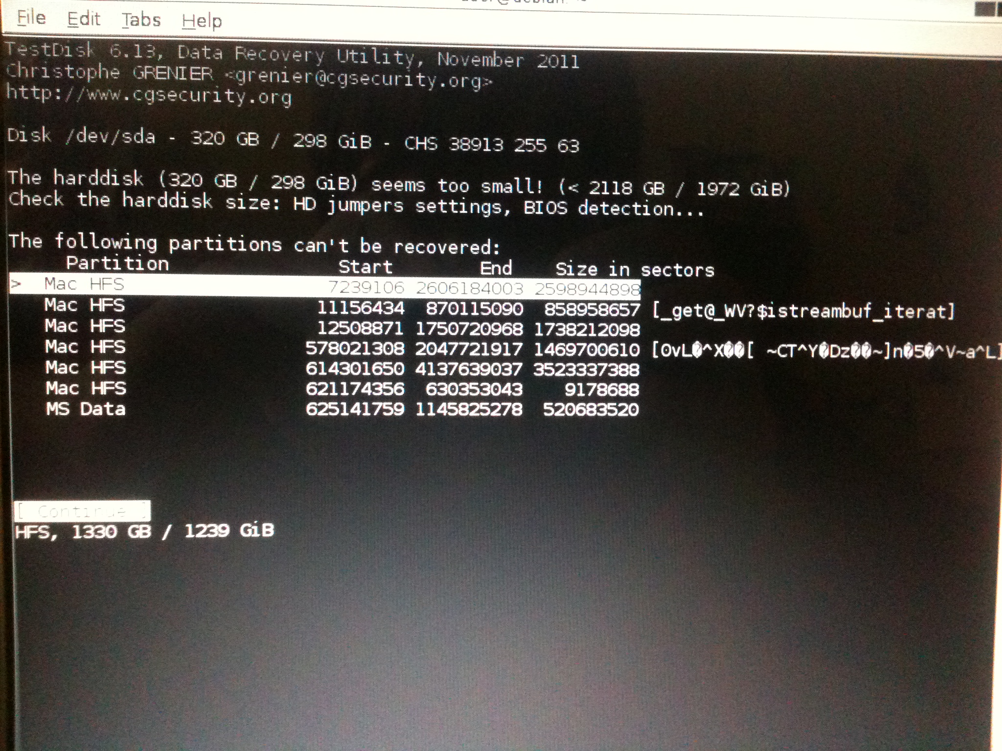

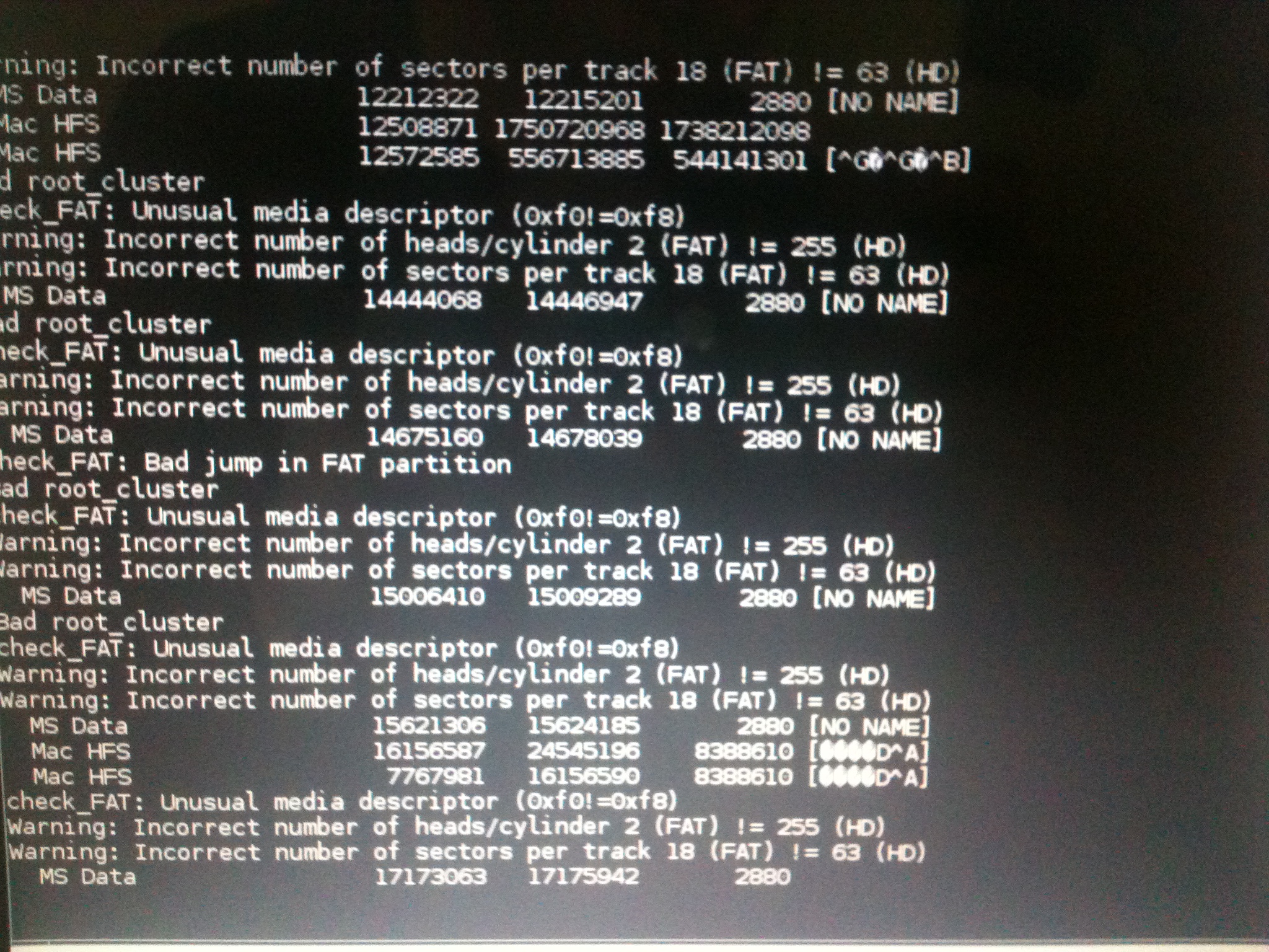

Přikládám "screen" z testdisku (první je když dám analyse a druhý deeper search). Ke složkám a souborům se nedostanu ne? Linux neumí pracovat s NTFS, leda bych zkusil nějaký ten program, který to umí, jdu to zkusit.

inac na tom HDD su uplne dodrbane oddiely (podla tych screenov). Ten MSDATA zacina na 320GB a cely tvoj disk je ale 320GB takze zacina na konci disku a pokracuje mimo disk.
Si si tam prepisal uplne tabulku particii aj MBR zrejme. Ked nemas zalohu MBR (tvoja chyba) tak uz si odkazany len na getdataback, testdisk, recuva, apod, alebo zabudni na data co tam boli.

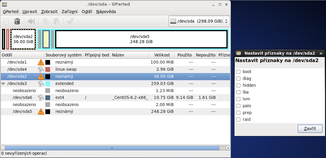

Ještě jsem zkusil gparted viz. příloha a tam je to správně, tak jak to bylo předtím. sda1 je systémová část, sda4 je linux swap, sda2 je windows, sda6 je centos a sda5 je Data disk. Zkusím teda ještě ty programy a už se pomalu smiřuju s tím, že přijdu o všechny data, ale ještě to zkusím, protože tam mám i soubory, které jinde zálohované nemám.
filesystem je tam neznamy to znamena ze si v tom oddieli oddrbal filesystem.
