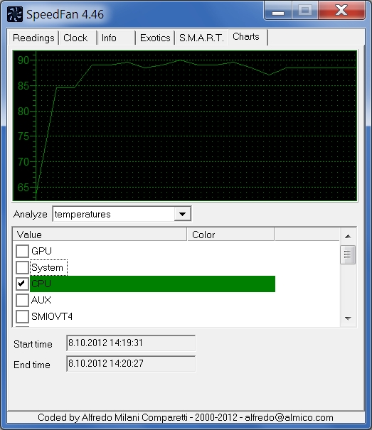

Takže tvůj SpeedFan neukazuje blbosti, narozdíl od mého? [11157-speedfan-jpg] [11158-speedfan2-jpg] poslední

Meraj teplotu CPU a ne to co sledujes (to asi neni teplota cpu). Sleduj to aj v BIOSe. Neviem jak si…
