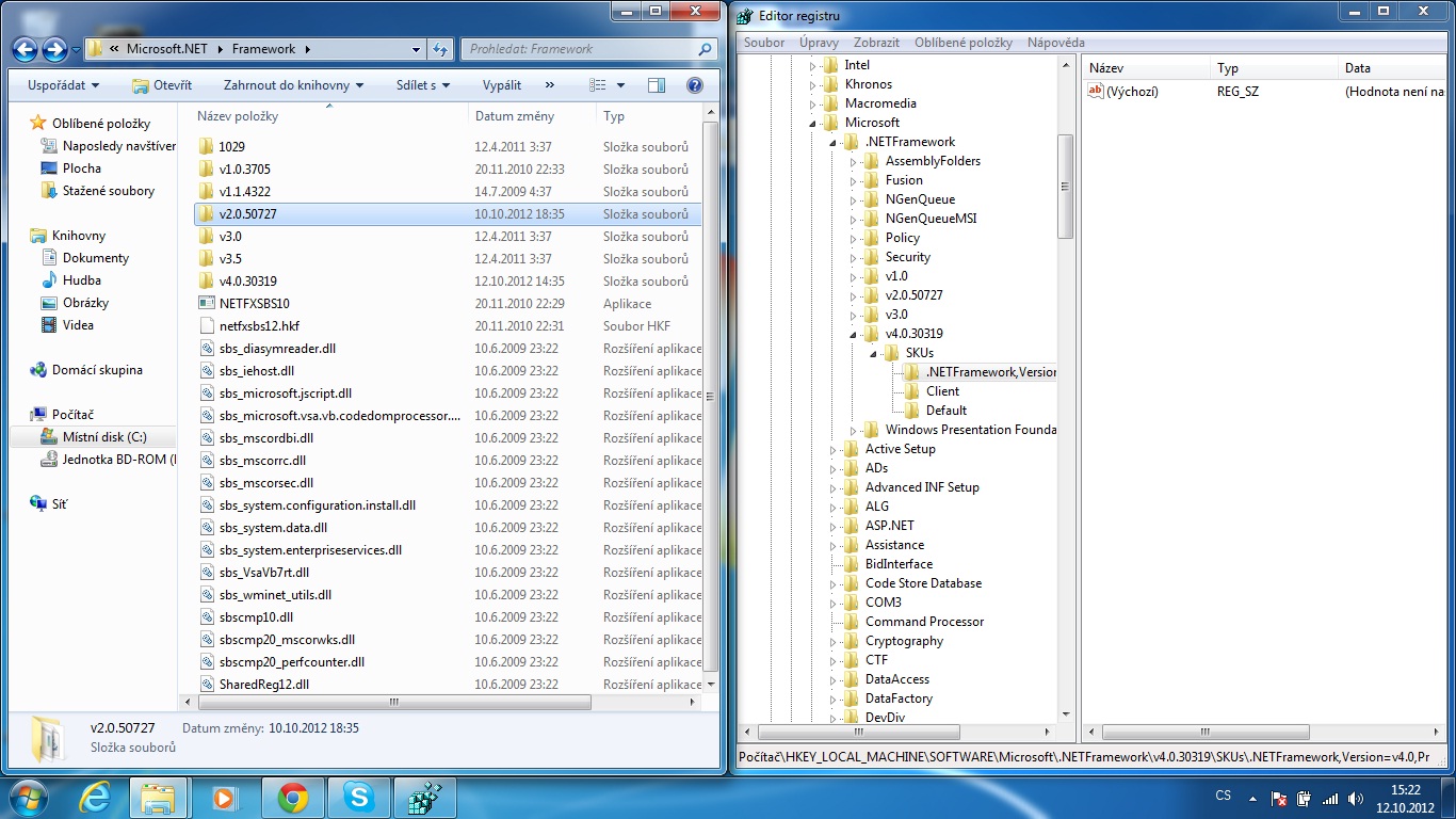

Mas nainstalovany NET Framework 3.5 SP1 (web microsoftu)? CCC potrebuje NET
MM.. 12.10.2012 14:57
Nejsem si jistý, ale asi ano

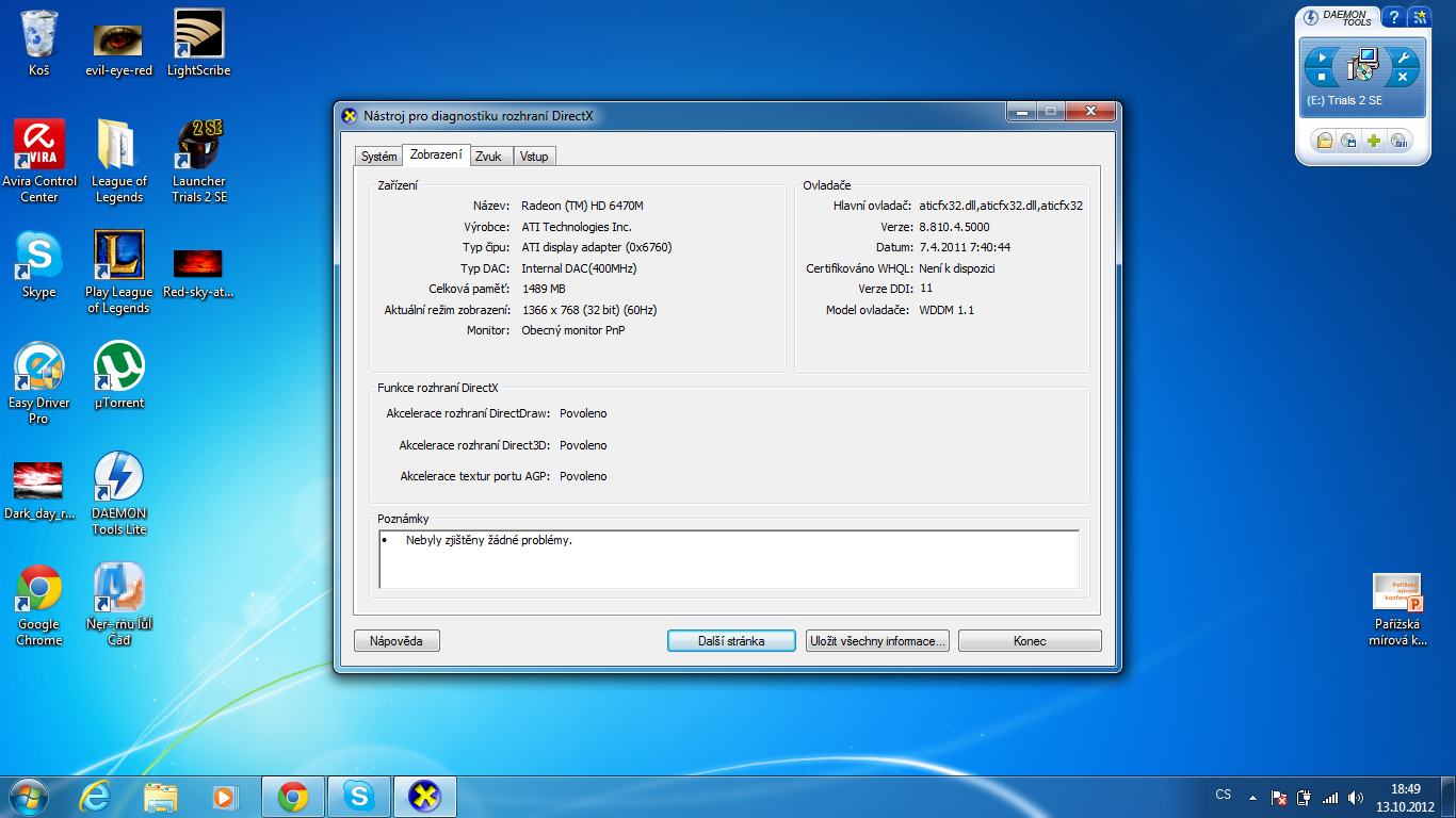

Tak nějak to nechápu ale potom co jsem nechal nehybně notebook stát a přepnul se do režimu spánku a…
CreativanDevil 13.10.2012 18:52
CreativanDevil
Grafický procesor ati sice běží, ale stále nevidím nikde CCC :-O
