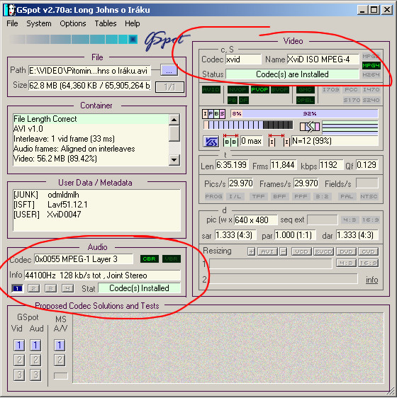

Stáhni G-spot a podívej se v něm na film, který ti přehrát jde.
Dole obrázek programu, hlavně tě zajímají údaje codec u videa a audia.

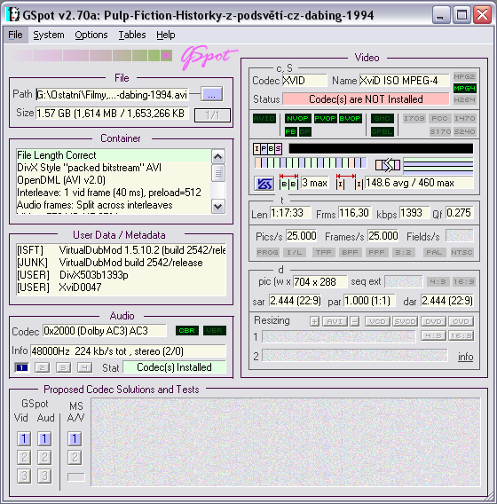

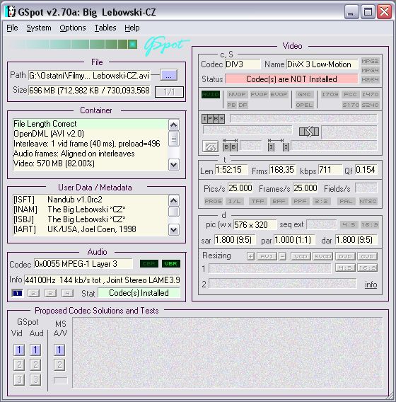

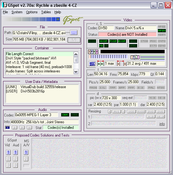

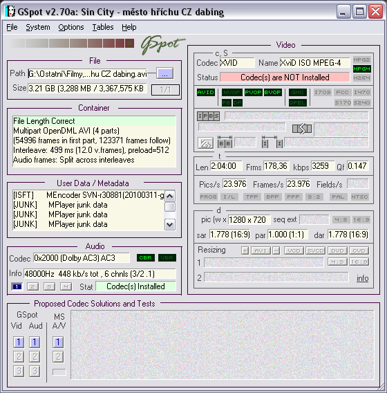

Více k tomu v manuálu řečeno není a přidám sem přílohy z toho GSPOT.

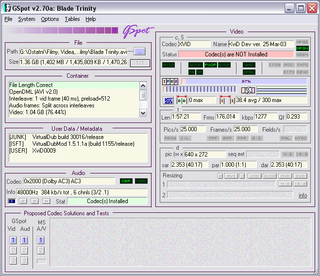

Filmy co nejdou: Blade 1, Pulp Fiction, Sin City
Filmy co fungujou: Big Lebowski, Blade Trinity, Rychle a Zbesile 4

Člověk by řekl, že tomu vadí AC3, ale když Blade-Trinity běží.. zase tam jsou různé verze divx..

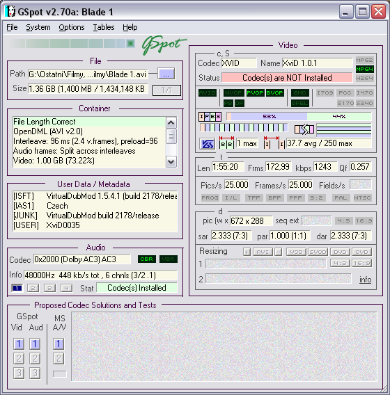

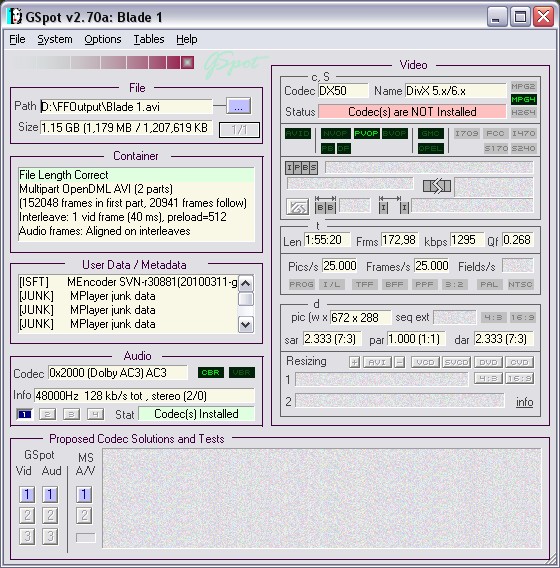

Když jsem v tom FormatFactory dal Video kódování: MPEG4(DivX) a vše octatní nechal na výchozí, tak to na TV běží v pohodě, akorát výsledný soubor je menší než původní. Takhle vypadá funkční Blade 1 v GSPOT.
U původního Blade jsi měl šestikanál. zvuk. To lze nastavit také. Pokud ti ale nevadí jen stereo a kvalita obrazu ti také vyhovuje, tak to klidně nech.
Ajo toho jsem si nevšiml, na to jsem zapoměl. To vysvětluje tu menší velikost, a televize je jen stereo, tak to asi nevadi. Díky takže to bude asi vyřešené. Děkuji za vysvětlení problému a řešení problému.
