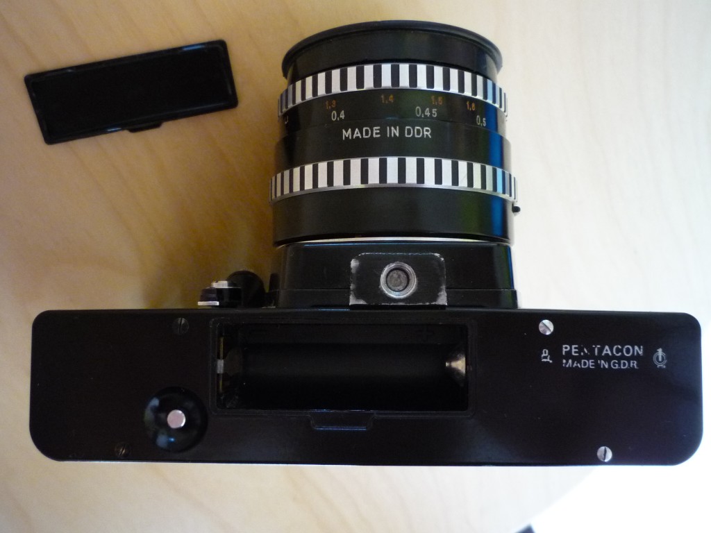

Přidat otázku mezi oblíbenéZasílat nové odpovědi e-mailemVyřešeno speciální baterie alkalická 4,5V,dá se ještě někde koupit?
Prosím vás, dostal jsem starý fotoaparát Prakticu LLC, ale je tam potřeba tužková baterie ale nějaká speciální 4,5V.(nějaká taková viz - http://www.hellobatteries.co.uk/other-alkaline-bat teries-4lr44-10-11-23-27a/alkaline-battery-3lr50-p x21-45v-exell-231.html)
Prosím vás dá se ještě někde sehnat? Na netu u nás na eshopu asi nemožné,že?
Nebo dalo by se ta baterie nahradit nějakou jinou?
děkuji za vaše rady
A k čemu ta baterie tam má sloužit?
PX21 - http://www.baterie24.cz/foto-baterie/foto-baterie- px21/d3.40.PX21.1.1

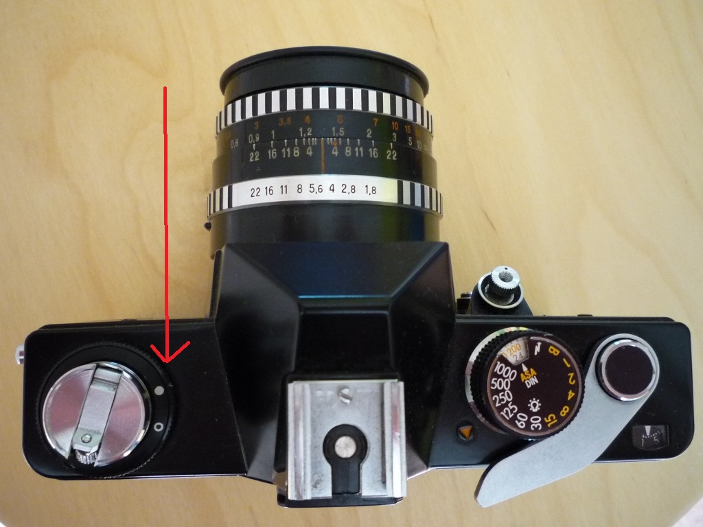

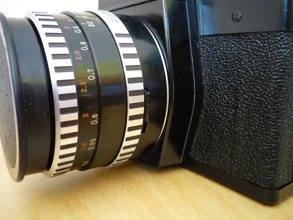

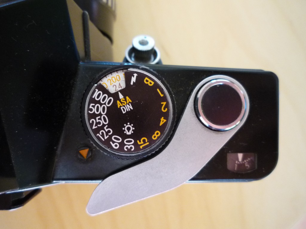

zde jsou fotečky toho aparátu, a u té třetí fotky, k čemu je to otočné kolečko jak tam mám tu šipku(…
kubinčák 14.10.2012 19:22

Není jednodušší se podívat do návodu k použití?
karel 14.10.2012 19:30
jo to by bylo nejlepší, ale já mám pouze aparát s obalem.
kubinčák 14.10.2012 19:35
kubinčák
Nejen fotoaparát, ale i internet. To se přece dá stáhnout a přečíst. http://www.butkus.org/chinon/pr…
karel 14.10.2012 19:37
Přepínač měření expozice pro měření s otevřenou clonou nebo s pracovní clonou.
jirka44 14.10.2012 19:43
jirka44
Když nemáš baterky, tak je jedno, jak to nastavíš. Je to přepínač expozimetru, zda má měřit při prac…
Dale Cooper 14.10.2012 19:48
Dale Cooper
Ne, to je clona. Normálně se zavírá až v okamžiku expozice, takhle si ji ručně zavřeš pro kontrolu h…
jirka44 14.10.2012 19:15

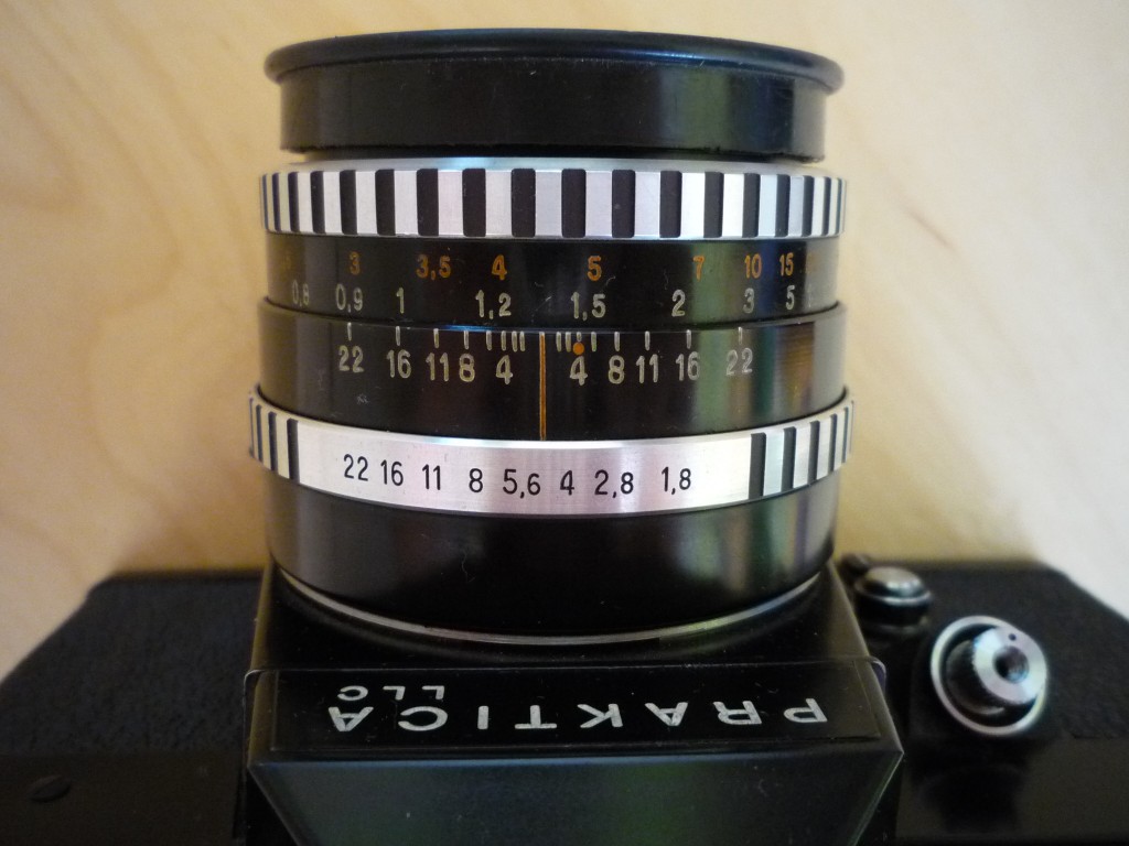

jeste bych se chtěl zeptat, jestli ten objektiv co mám na tom aparátu je kvalitní mám tam Pancolar P…
kubinčák 15.10.2012 22:29
kubinčák
Je vynikající, z doby kdy se ještě dělaly poctivé výrobky. Padesátka je základní objektiv, nejlepší… poslední
Henessy 15.10.2012 22:38
