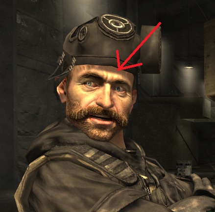

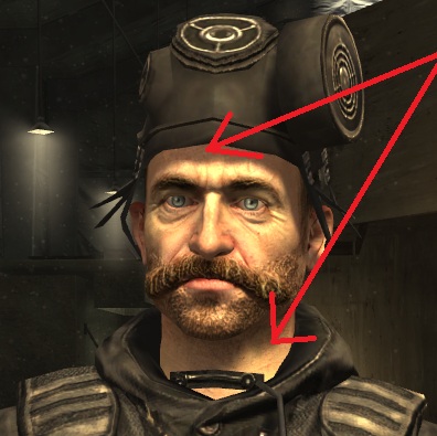

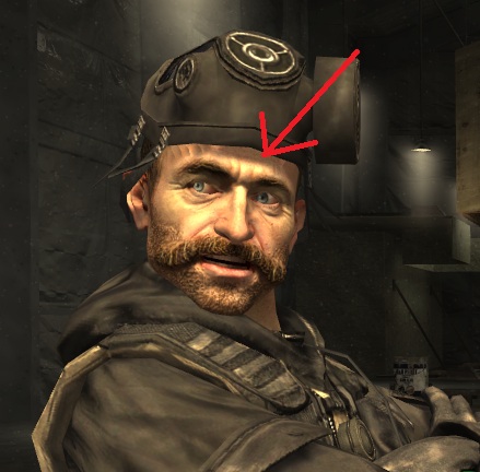

ještě přidávám dva screeny z cod:
[http://pc.poradna.net/file/view/11304-iw3sp-2012-1 0-21-07-50-38-80-jpg][http://pc.poradna.net/file/view/11305-iw3sp-2012-1 0-21-07-50-48-84-jpg]
ty označené stíny jakoby blikají/pulzují a jsou kostičkované, ale v momentě vyfocení jsou ok.
