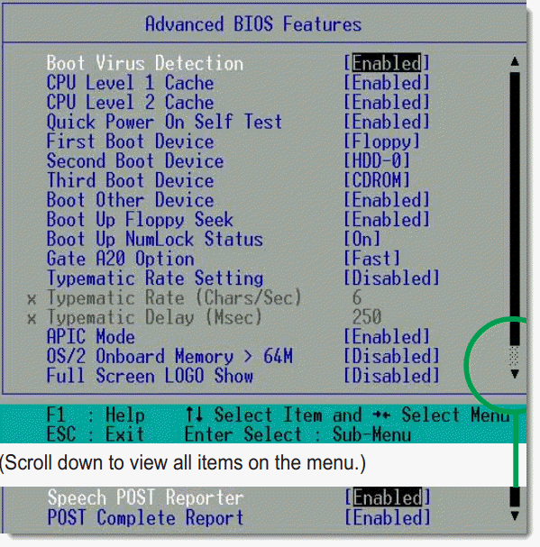

Zdravim vas . chtel bych se zeptat padla tady otazka co znamena ten zensky hlas ktery se ozyva z pc , me to ted dela taky a nevim co s tim zkousel jsem preinstalovat system XP SP3 ale dela to porad , ze zacatku to delalo jen pri strtu pc ale ted obcas i pri chodu pc muzete me nekdo poradit ?
Diky ....
Jestli je to mluvící paní, ta je schovaná v BIOSu. Bude to dělat i po přeinstalaci Windows a dokonce i tehdy, když žádný operační systém nainstalován nebude. Takže prostudovat manuál k základní desce a babu humánně zlikvidovat.
Aha tak no prave pc jsem koupil z ruky , takze od toho nic nemam jedna se o tuto desku Asus A7N8X-E Deluxe ....
Co tak skusit google a este lepsie asus.com, tam ten navod na obsluhu isto bude.
nevím jak tedy tu babu osdtřelit jak navrhuje milf. Zásadní informace je , KDY se ten hlas přehraje? Před Při uvítecím obrazovce? Po loginu? Ihned po zmáčknutí čudlu?
Zacne to mluvit vlastne kdyz zapnu pc , a skoci me na obrazovku ty informace o desce musim dat F1 a pak se spusti logo s nacitanim Xp systemu , ale je to tak neco mezi tim vlastne pred tim logem ...prave na google jsem zkousel hledat ale nasel jsem jen tuhle stranku na kterou ted pisi jinde jsem o tom jeste necetl urcite se to da v biosu vypnout ale otazka je kde (:

Ale no tak, nedělejte z toho kovbojku. Je to z BIOSu a dá se to v něm i vypnout. Netušil jsem, že se tenhle nesmysl udržel tak dlouho...

Dobrý den, jedná se o funkci v Biosu, jmenuje se to nějak jako "welcome voice" nebo nějak tak. Da se vypnout.
Zdravim vas pane kolař mohl byste me napsat kde to presne najdu v biosu ?
Diky ...Zde je jeste nazev zakladni desky Asus A7N8X-E Deluxe....

Je tam návod, jak ty hlášky vypnout. Jestli jsem teda pochopil, že se řeší tohle.
Ano jedna se me přesně o to ale nak se me nedaři to najit ...(:
Vždyť je tam přesně napsané, kde to hledat, pokud je problém vlézt rovnou do BIOSu a tam to zakázat.
Pravě že nevim kde to v biosu je (: važne nevim ....
Někoho požádat, ať se podívá do manuálu k základní desce. Taky se dá čekat, třeba ho někdo stáhne, zjistí to a napíše sem, na co kliknout.
V tom navode je napisane ze kde to v BIOSu je. OMG to sa tu dnes zas zislo ludi s problemom chapania.
Hele ty chytrej navod mam i v Cz ale v biosu nemuzu najit nic o mluvene řeči ma tam byt select speech a pak speech reporter , ale nikde to v biosu neni ....jinak se omlouvam nechci nikoho uražet (:
Taky nechci nikoho urážet, ale prozkoumat návod by měl zvládnout i méně zdatný užitatel. Tohle je z anglické verze:
Maš pravdu Karle omlouvam se i tobe MM.. nechtel jsem se nikoho dotknout ale naopak vam chci poděkovat za vyřešeni problemu ... našel jsem to a zakazal a vše ok ješte jednou diky ...

Snad bych zkusil nejdřív vypnout ten POST Complete Report, je to na tom obrázku taky, když už odmítáš použít manuál.
