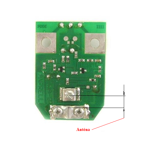

Předzesilovač není bez napětí průchozí a v podstatě nic přes něj nepronikne - vypni si napájení svého počítače a získáš představu, co mám na mysli. Ovšem, ani vypnutý počítač ti nezabrání přečíst si knihu, sečíst dvě a dvě a podívat se na film - jenom se k žádaným výsledkům musíš dostat jinak. Stejně je to i v tvém případě u antény: I když ji máš vypnutou, signál se dostane do přijímače jinou, ne-anténní cestou. Přes to prostě nejede vlak, fyziku neošulíš.
P.S. Já sice bydlím v 1. patře, ale svého času jsem vídával dokonce i Volhu. Teď už ne, buď mám špatný zrak, nebo jich už tolik nejezdí...
No, to bych se nechal rád poučit kudy?! Kabel je stíněný a jediná holá část je ta, která vede od konce stínění do svorky na zesilovači, což je asi 5mm, viz obr.
