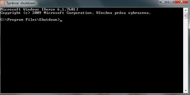

Karle, díky.....pokusil jsem se upravit vlastnosti zástupce dle Tebou vyhledaného odkazu (pokud mi mé chabé znalosti angliny dovolily) a dosáhl jsem toho, že jsem zastupce uměl připnout k liště, ale po jeho spuštění se mi jen otevřelo okno "příkazového řádku" a čekalo na zadání "baťáku", který se měl realizovat. Neumím vlastnosti zástupce donutit, aby se *.bat zrealizoval automaticky - viz příloha

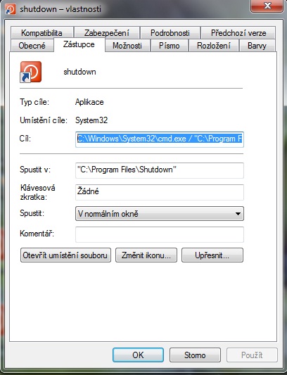

zkopíruj sem obsah toho cíle - mě se zdá že tam máš nemysly.

Jen tak pro orientaci: mým záměrem je mít v "dolní liště" (W7) tlačítko, kterým vypnu NT. Za tím účelem jsem si udělal *.bat s příkazem c:\windows\system32\shutdown -s -f -t 00. Ten *.bat mi ovšem nešel připnout k liště. Tak jsem se pokusil na základě Karlova nalezeného řešení upravit "cíl". Ten mi však pouze spouští okno příkazového řádku a dál čeká :(
Cíl má tento tvar: C:\Windows\System32\cmd.exe / "C:\Program Files\Shutdown\shutdown.bat"
Za lomítkem Ti chybí "c":
Mrkni taky na nápovědu: spusť příkazové okno a zadej "cmd /?".
Mimochodem, vytvářet si BAT v Program Files nepovažuji za dobrý nápad...
Ještě jen tak pro ilustraci okno příkazového řádku po klepnutí na mnou vytvořené tlačítko "shutdown":
