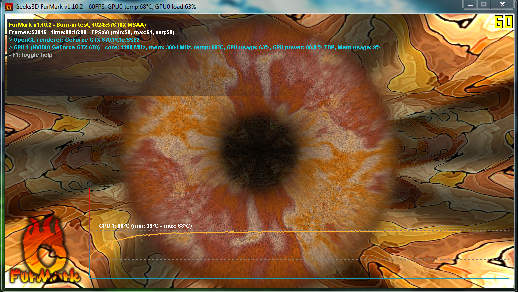

Tak urobil som teda ten 15 min test co si mi poradil, a nameralo mi to max 68°C
Tarzan89 23.10.2012 19:02
Tarzan89
Tam je těch možností více. To tvoje rozlišení při testu 1024 x 576 není nic moc. Zkus 1920 x 1080.

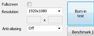

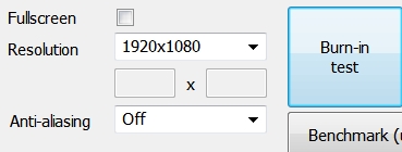

Tarzan89 23.10.2012 19:16
Tarzan89
Použij vlevo rozbalovací seznam a navol si to. [11343-furmark-jpg]

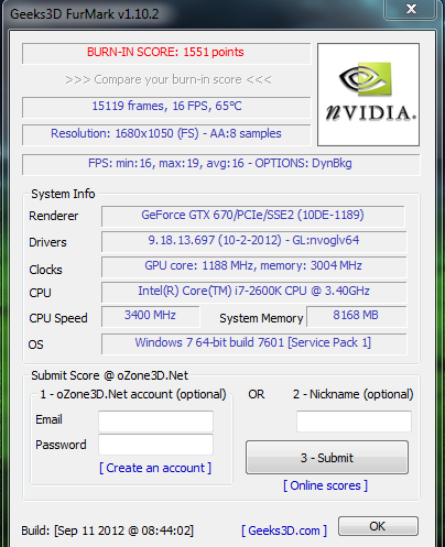

Bounty 23.10.2012 19:32
Bounty
na niektorych inych programoch co som si stiahol mi isiel urobit test aj pod 1920x1080...takze iba k…
Tarzan89 23.10.2012 19:36
Tarzan89
toto je test číslo 2
Tarzan89 23.10.2012 19:37
Tarzan89
Nakoniec sami podarilo urobit aj test por dozlisenim 1920x1080 a nameralo mi to 72 stupnov...Takze s… poslední
