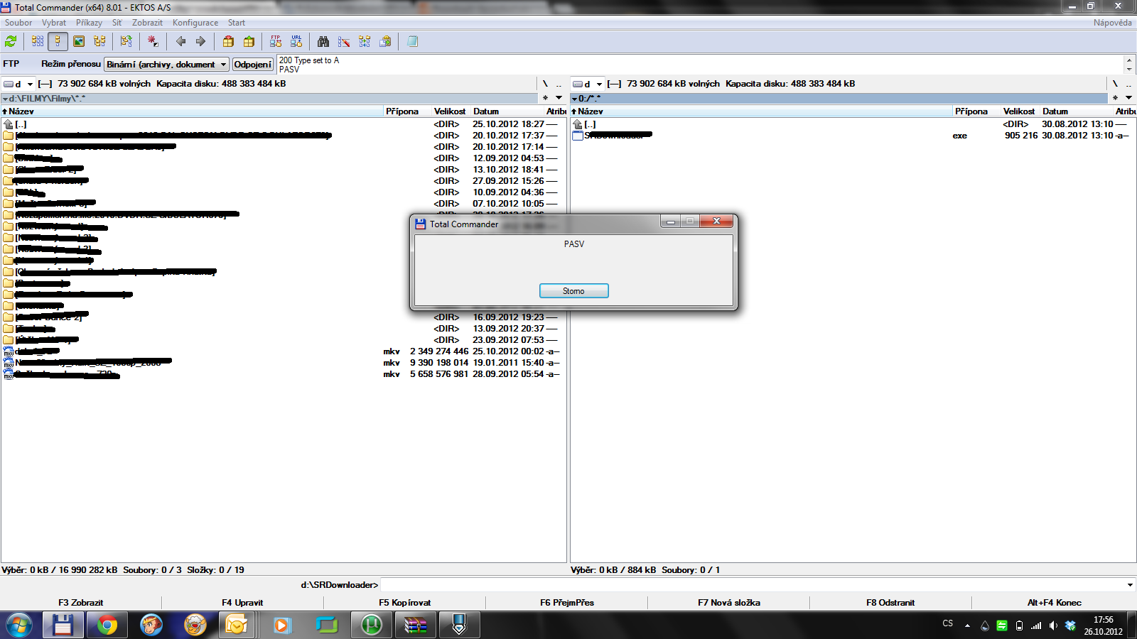

Čau, mám takový problém donedávna jsem normálně používal pro přesun souborů na webové stránky FTP klienta v TC. Teďka se mi to zasekne na tomhle místě. Všechno mám správně, protože na stránkách poskytovatele se přes webftp připojím. Nevíte co s tím? Mám Win 7 HP. Díky

A zkusil jsi prepnout rezim prenosu? co to pise za chybu ve Filezille? nový

co to pise za chybu Já se neptám, kde se to zastaví, ale co to píše za chybu! Něco jako: Chyba: Př… nový
ERASER 27.10.2012 16:50
ERASER
Filezilla dělá výpis, co se děje/neděje a vypisuje chyby, tak to sem mrskni a bude se to vědět hned.… nový

Filezilla dělá výpis, co se děje/neděje a vypisuje chyby, tak to sem mrskni a bude se to vědět hned. Je to tam nahoře, něco jako
tav: Zjišťování adresy ftp.goo.unas.cz
Stav: Připojování k 88.86.113.138:21...
Stav: Připojení navázáno, čekání na uvítací zprávu...
Odpověď: 220 ftp server ready
Příkaz: USER goo.unas.cz
Odpověď: 331 Password required for goo.unas.cz.
Příkaz: PASS ******
Chyba: Připojení překročilo časový limit
Chyba: Nelze se připojit k serveru
Tak jsem tomu asi přišel na kloub, protože jsem se zkusil připojit na jiné wi-fi, a tam mi to jde, tak to bude asi nastavení routeru. Tomu ale nerozumím a tak musím volat chlapíkovi co mi poskytuje internet :-)
