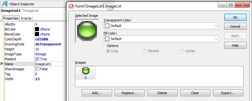

U mňa to vyzerá takto: [11413-snap1-png] 1. Najprv som v komponente TImageList nastavil vlastnosti…

Děkují, funguje. A ja se s tym tak natrapila. poslední

Koľko bitový obrázok máš?
Ak chceš používať 32-bit (24-bit + alfa kanál) PNG ikony/obrázky v TImageList, musíš nastaviť nasledujúce hodnoty vlastností pre TImageList:
- DrawingStyle: dsTransparent
- ColorDepth: cd32Bit
Poznámka: Samozrejme obrázky už musia byť transparentné...
[11413-snap1-png]
1. Najprv som v komponente TImageList nastavil vlastnosti ColorDepth, DrawingStyle, Width, Height...
2. Vložil som Tvoj obrázok - nastavil som TransparentColor - Black
3. Prepojil som ImageList s TMainMenu - TmenuItem - položka sa zobrazuje správne.
4. Po spustení programu a návratu do režimu návrhu, to vyzerá ako na obrázku...
Ide o niečo iné?

Skús to zmeniť takto:
ImageList1.GetIcon(0, Image1.Picture.Icon);
Vyššie uvedený kód funguje OK s priehľadnou farbou...
