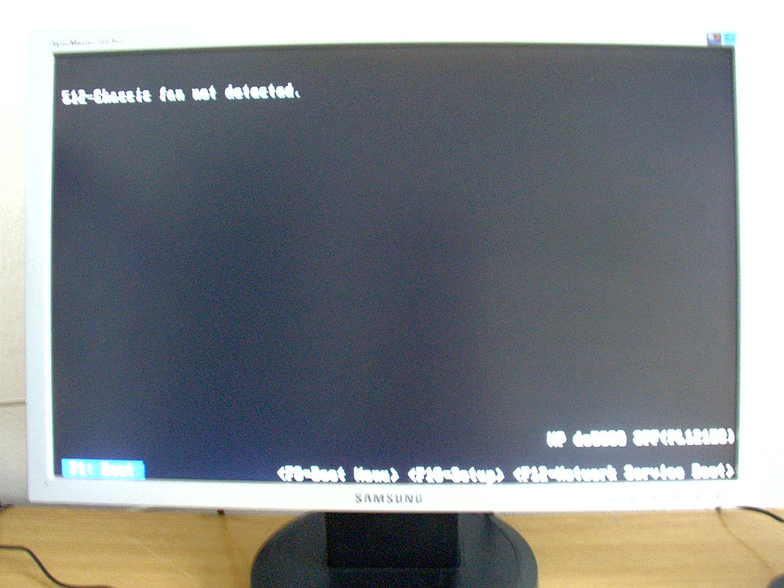

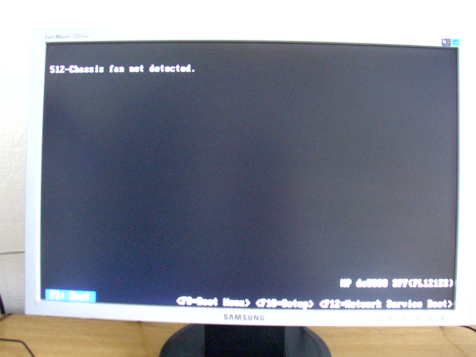

Zdravím všechny,
uznávám, že jsem si tentokrát naběh.Staré paní na starém PC (základní deska HP dc 5000 SFF) spad OS Win XP pro. Přeinstaloval jsem jí to, ovladače na HP též OK, ale při startu Win prostě nezačne nabíhat OS, ale neustále se zjevuje F1 BOOT, ač se v tom prastarém BIOSu snažím nastavit HDD "C" jako First,potvrdím F10, tak po restartu jsem tam kde jsem byl. Opět nenaběhne Win, ale F1 BOOT. Já se přiznám, tenhle starý BIOS jsem opravdu ještě nikdy neobsluhoval:-( Omlouvám se předem jestli budu za blbce, ale nevadí-cítím se tak:-( Dobrou, už nemůžu. Přijdu až ráno. P
PS: Ještě jsem si vzpoměl, že je tam i poznámka "512 Chassis fan not detected", ale ve skříni ani žádný větrák není a nikdy nebyl. To taky nevím kde "Disabled" :-(

Tak jsem tady konečně opět. Našel jsem toto: https://email.seznam.cz/redir?hashId=2291543672&to =http%3a%2f%2fh10010%2ewww1%2ehp%2ecom%2fewfrf%2fw c%2fdocument%3flc%3den%26dlc%3den%26cc%3dus%26docn ame%3dbph07110%26printable%3dyes%26product%3d40184 1%23N3124
Ale stále nemohu přijít na to, jak se zbavit neustálého "mačkání" F1 při startu win XP-nejlépe jak se zbavit úplně zobrazování loga HP??? Dám království za radu:-)P
Baterii jsem pro jistotu vyměnil hned jak jsem na tom začal dělat a vyzkoušel snad všechno.Ať se mi klidně vypisuje POST, ale ať to už po mě nechce F1 BOOT!!! Mám nastavené bootování klasicky 1-HDD, 2- CD atd. teď tak přemýšlím-přidával jsem další HDD-nemůže být problém tam někde? Ale v nastavení BOOT se ukazuje pouze HDD kde je OS??? Tak já už fakt nevím.
Dovol, abych popravil tvoje tvrzení o tom, že jsi konečně opět tady: Co čert nechtěl, jsi tu zas! (nebo si doopravdy myslíš, že ani dospat nemůžeme v očekávání tvého návratu?)
Ale k věci: Psal jsi, že jsi baterku vyměnil. Já bych následně udělal Clear CMOS (pomocí jumperu, který tam určitě je - ale při vypnutém počítači!), potom bych vlezl do BIOSu a nechal tam nastavit defaultní hodnoty (bývá tam na to volba). Párkrát jsem se přesvědčil, že tohle mívá léčebné účinky, jakoby tahle operace nastavovala nějaké věci, ke kterým není ze Setupu přístup. Teprve potom bych v BIOSu nastavoval něco dalšího.
Rovněž se podívej na jumperování disku - některé disky (WD) mají rozdílné jumperování pro případ, že jsou na kabelu samotné, nebo když jsou Master/Slave s dalším zařízením. Pak se uvidí...
Jo, a nech si laskavě od cesty silácké řeči typu "opět vedle" a podobně. Z tvých kusých a neúplných informací se nedá poznat vůbec nic, tak se může jenom hádat. Tak neurážej lidi, kteří se ti snaží zdarma a ve svém volném čase poradit. Trocha elementární slušnosti by se hodila.
Rozhodně nemám v úmyslu nikoho urážet-poznámka "zase vedle" byla čistě moje a k mé osobě, nikoli k někomu, kdo se mi snaží pomoc. To, že jsem opět tady, bylo místo pozdravu "dobré ráno" a rozhodně to neznamenalo nic víc.Určitě věřím, že se všichni vyspali i beze mě:-) Proč hned ve všem hledáš něco špatného, když to tak vůbec není myšlené??? Jinak děkuji a jdu vykonat vše co mi radíš:-)P
Kdybychom spolu hovořili "xicht to xicht", tak by nejspíš tvoje poznámky působily žertovně a byly zábavné. V písemném projevu, na dálku, ale působí jinak. Nejsou tu dodatkové informace (řeč těla, intonace hlasu a podobně), takže některé poznámky mohou působit urážlivě, byť to nebylo záměrem autora (nehážu kamenem - nejsem bez viny). Stejně tak gramatické chyby (pokud jsou - u tebe ne) degradují autora na úroveň blábolícího pologramotného idiota (a mnoho lidí si to neuvědomuje).

hp biosy jsou humus, hledání nezávidím.
v jejich service reference guide píšou k chybě post 512 jen, že máš zkontrolovat kabel a větrák.
jde asi o konektor p8 - Primary chassis fan connector
potlačit hlášky snad takto:
Select POST Messages Enabled or Disabled to change the display status of Power-On Self-Test (POST) messages. POST Messages Disabled suppresses most POST messages, such as memory count, product name, and other non-error text messages. If a POST error occurs, the error is displayed regardless of the mode selected. To manually switch to POST Messages Enabled during POST, press any key (except F1 through F12).

Zdravím všechny,
rád bych tuto kapitolu alespoň nějak uzavřel, kdyby náhodou v budoucnu měl někdo stejný problém:-) Po prozkoumání všeho dostupného i doporučeného jsem dnes udělal jediné možné-připojil jsem proti své vůli větrák a je po ptákách. Ale i tak mi zůstal v hlavě brouk jak je možné, že ta hláška nejde v BIOSu vypnout???
Tímto děkuji všem kdo poradil a věřím, že pokud existuje jiné řešení, určitě na něj někdy v budoucnu příjdu, neb nechci umřít hloupý:-)
Hezký pracovní týden. P
Vyměnil jsem třetí baterku, jampery na HDD jsou nastaveny OK, vše několikrát resetováno, v BIOSu nastavené bootování, správně nastavený čas i datum :-) a nic se nezměnilo a stále zůstává hláška, že nemůže detekovat ventilátor a stále zůstává F1 BOOT. Já už se musím věnovat synovi. Jediné co ještě vyzkouším je, že v pondělí koupí úplně novou baterii, ale moc tomu nevěřím, jelikož jsem tam teď dával baterie z jiných (plně funkčních) PC a stejně se nic nezměnilo:-( Zatím děkuji všem za váš čas a pokud někoho ještě něco napadne tak mu budu velice vděčný, jelikož mě už totiž nenapadá vůbec nic:-( Tak dobrou chuť pokud právě obědváte. P
