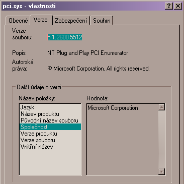

a co to je nebo na co je ten pci.sys?
skoro s jistotou bych řekl, že ovladač sběrnice pci - kvůli zajištění funkce plug & play.
má verzi podle posledního servicepacku, tím pádem by mohl jít opravit příkazem:
pro systém je důležitý, má dokonce parametr start nastaven na "boot":

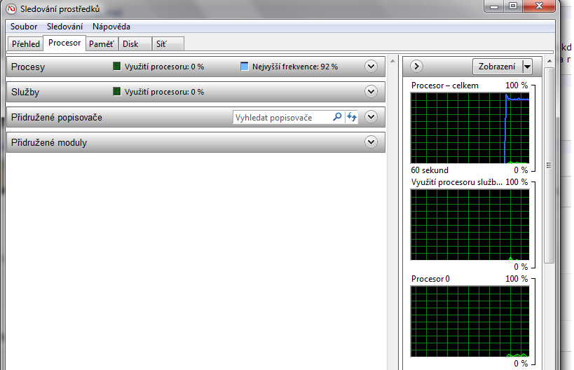

Na vytížení CPU při tom sekání se nepodíváš?
Dívám se na to v tý miniaplikaci od microsoftu a nikdy při sekani nebyl vytíženej nad 50%
Na to se používá správce úloh a ne nějaká dementní miniaplikace. Dá se to setřídit podle zatížení.
ve správci úloh při sekání není vytížen procesor tak nevim
ještě jednu věc co znamená v sledování prostředků že procesor má nejvyšší frekvence furt okolo 100%

poskytnes screen ?
zde ho máš
z toho neni nic poznat
Mozna ten Spravce uloh systemu Windows by byl lepsi, ne ?
http://magazin.stahuj.centrum.cz/sprava-procesu-na -nekolik-zpusobu/
a co vlastne chces vedet??? muj procesor neni zatizenej :) a žádnej proces mi to tam nežere
