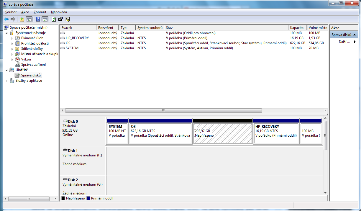

běžně na nových počítačích zmenším(pomocí správy disků) hlavní disk, na nově vytvořený pak dávám věci, které nechci mít na disku s operačním systémem. Vždycky mi to fungovalo normálně, až teď ne, viz obrázky.

Zmenšení ještě proběhne normálně, viz první obrázek. (podotýkám, že mi nabídlo zmenšení asi o 450GB, zvolil jsem zmenšení o 299GB).

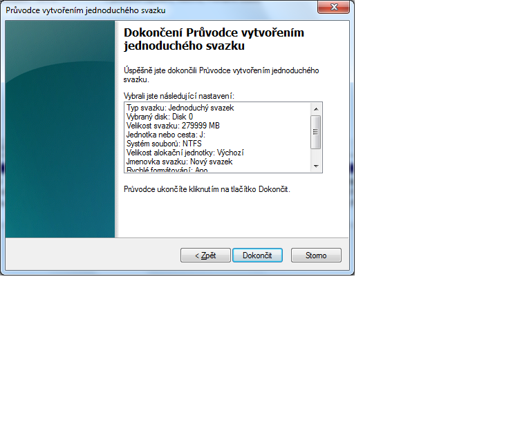

Pak pravé tlačítko na "nepřiřazeno", a zvolím Nový jednoduchý svazek, pak Další, velikost jednoduchého svazku radši trochu zmenším, poněvadž s nabídnutou 299999 to taky nefunguje, a dám Dokončit (obr.2).

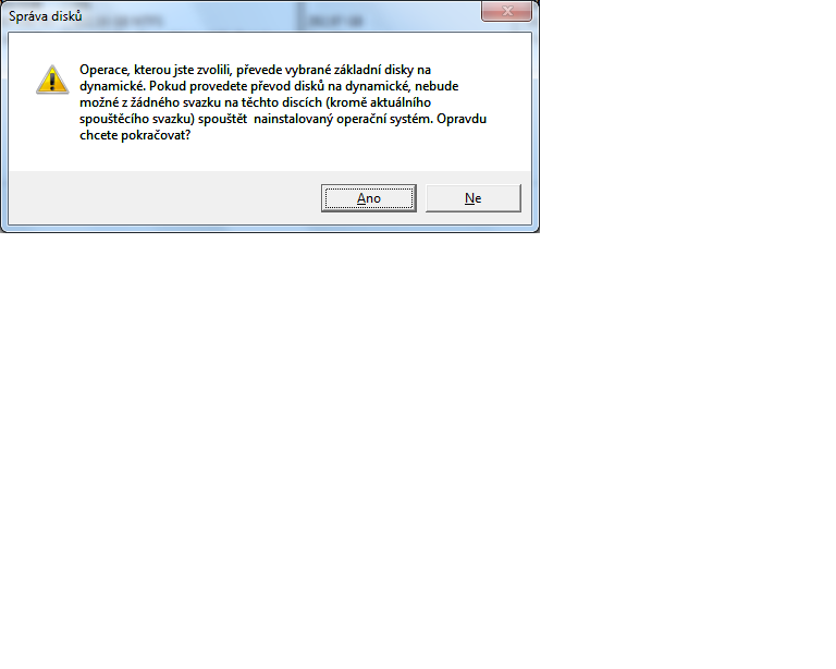

Pak se objeví hláška(obr.3), že Operace, kterou jste zvolili převede vybrané základní disky na dynamické.

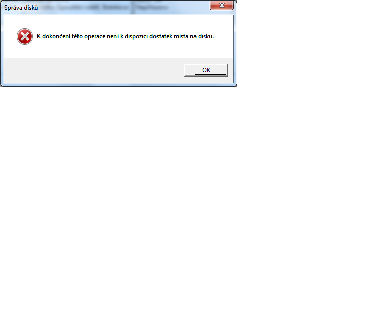

A když dám Ano, tak (obr.4) K dokončení teto operace není dost místa na disku - a jsem namydlený.

Operace, kterou jste zvolili převede vybrané základní disky na dynamické. A když dám Ano, proč vytv…
lední brtník 07.11.2012 11:31
Když dám Ne, tak to skončí taky. Já nechci dynamický disk, to ty winy mi ho nutí. Poraď co dělám b…

Nojo, a ty nevíš, že maximum na jeden disk jsou 4 oddíly? Pokud chceš oddílů více, musíš vytvořit j…
touchwood 07.11.2012 12:14
Ty jsi geniální, chceš říci, že ten disk už čtyři oddíly má (je vidět na prvním obrázku), takže pátý…
lk1 07.11.2012 12:34
lk1
Nebo bych to musel celé rozdělit znovu, ještě před instalací Winů, to asi nepůjde, je to poskládaný…
Alfonz.SPO 07.11.2012 12:45
Alfonz.SPO
přesně tak. Jedna varianta je, že si uděláš zálohu recovery oddílu na DVD pomocí nástrojů od HP - je…
touchwood 07.11.2012 12:48
Dobře, rozhodnu se co dál, možná to i nechám, jak to je. Základ problému je teda, že HP zbytečně za…
lk1 07.11.2012 13:02

Jestli se v tom vyznáš, můžeš mi dekódovat jednotlivé oddíly na co jsou? Protože to je první moje po…
lk1 08.11.2012 10:50

[http://pc.poradna.net/file/view/11527-1-zmensenije steprobehnenormalne-png] Sleduj hlavně grafické…
touchwood 08.11.2012 10:56
Jeden 100MB bude pomocny pro instalaci W7. Druhy 100MB muze byt pro HP aplikace : Quickweb (v podsta… poslední
Alfonz.SPO 08.11.2012 11:02

přesně tak. Jedna varianta je, že si uděláš zálohu recovery oddílu na DVD pomocí nástrojů od HP - jednoduše klasické bootovací DVD s Windows (což doporučuju tak jako tak pro případ že ti ten disk "odejde") a ty dva oddíly z disku smažeš (pak dokonce budeš moci vytvořit i primární oddíl).
druhá varianta je konverze toho HP recovery do rozšířeného oddílu - pak je ale otázka, zda bude fungovat klasické recovery.
Protože to je první moje počítadlo, které má zaplácané všechny čtyři, do nynějška jsem ten čtvrtý vyráběl sám.
Takže na co je (dle horní poloviny obrázku 1):
první (100MB) který se nejmenuje (pro obnovení)je na co dobrý?
druhý (16,19GB, primární) na kterém jsou zřejmě komprimovaná recovery média?
třetí (spouštěcí)je moje Céčko, to chápu
čtvrtý (100MB, systém, aktivní, primární) je na co?
Buď první nebo čtvrtý je určitě na nic, který z nich a čím mám zlikvidovat?
Sleduj hlavně grafické rozložení, ten seznam nahoře není relevantní.
První "System" určitě ne, ten obsahuje bootloader Windows a konzolu pro jejich opravu
Druhý "OS" je oddíl s tvými Windows
Třetí "HP recovery" IMHO obsahuje WIM obraz Windows
Čtvrtý 100MB oddíl bez jména je IMHO HP zavaděč pro recovery, který je spuštěn přes "recovery" klávesu BIOSu.
Podle mě je 3. a 4. oddíl jeden bez druhého k ničemu, takže buď zlikviduj oba, nebo žádný. Předtím si vytvoř recovery média, pokud je ještě nemáš!!
Druhy 100MB muze byt pro HP aplikace : Quickweb (v podstate linux pro rychle spusteni laptotu pouze pro pristup na net),
Quicklook (totez, rychly Outlook od HP)
HP UEFI diagnostic
http://www.tomsguide.com/us/preboot-quickstart-hyp erspace,review-1244-2.html
watch
Akorat ze 100MB je malo pro QW a QL, byva tak 1GB.
To bude asi tim, ze QW a QL pro desktopy nebyvaji...
Takze tam bude jen ten HP diagnostic
Treti 16GB je recovery OS.
