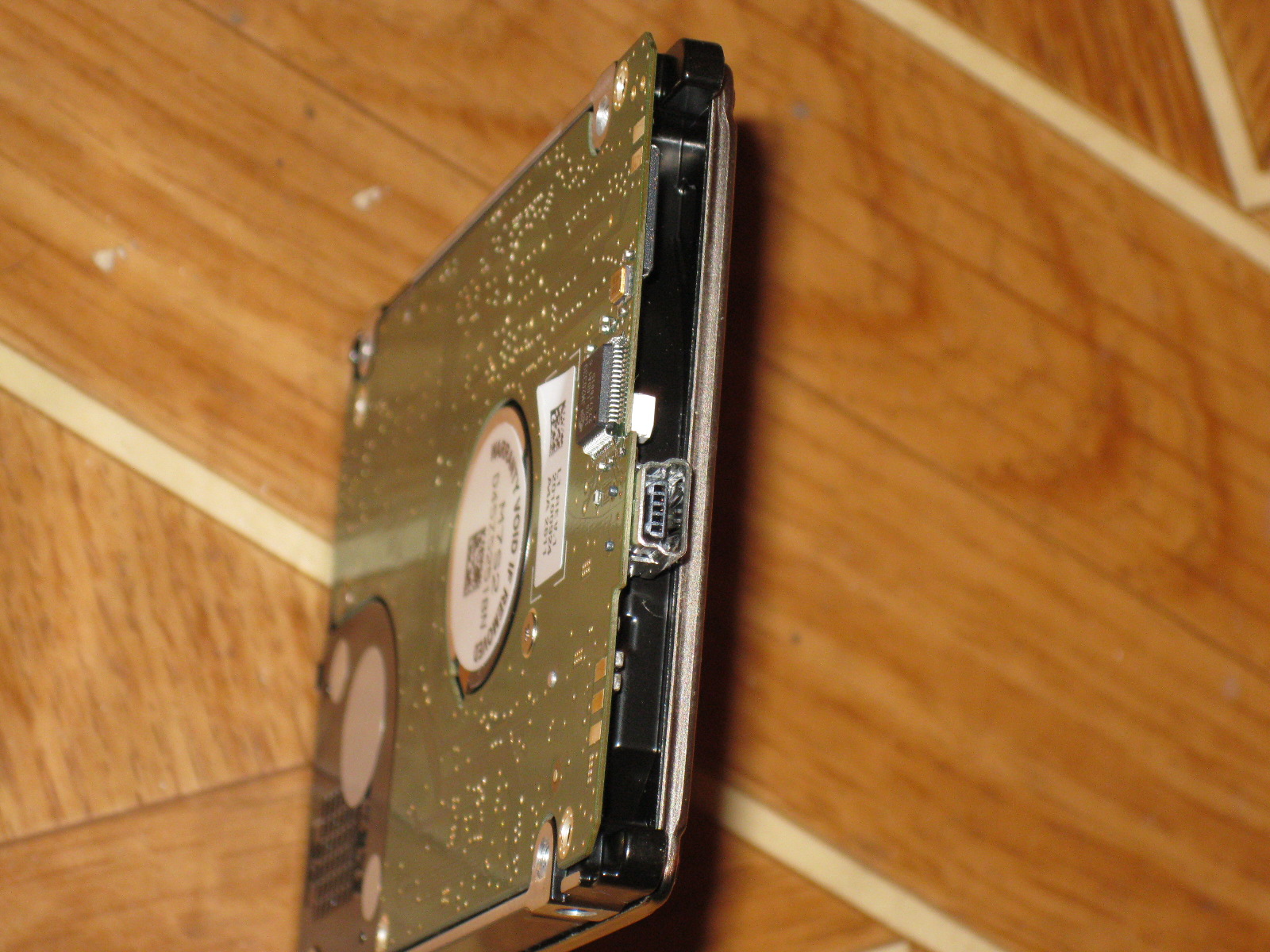

Jde mi předevší o data. HDD jsem rozebral v domění, že se uvnitř najde SATA, ale na disku je deska s…

foto uploadni

Pořád se mi to nedaří dobře vyfotit. Zatím tohle a zkusím dodat kvalitnější. http://www.edisk.cz/st…

To se dnes bohužel u některých externích HDD vyskytuje (a bude jedině hůř). Místo standardního SATA…

lepší foto http://www.edisk.cz/stahni/73869/IMG_0166.jpg_495. 33KB.html http://www.edisk.cz/stahni/…

A je šance to řešit?

Toto je s prominutim dost na hovno. Sehnat nejakeho specialistu na opravy HDD, jinak kontaktovat Da…

To se dnes bohužel u některých externích HDD vyskytuje (a bude jedině hůř). Místo standardního SATA disku + samostatné USB elektroniky je tam v rámci úspory nákladů při výrobě jen jedna deska. Až si budeš pořizovat náhradní, kup raději samostatně SATA HDD a k tomu si vyber vhodný BOX. Pak můžeš každou část při případné poruše reklamovat samostatně.
